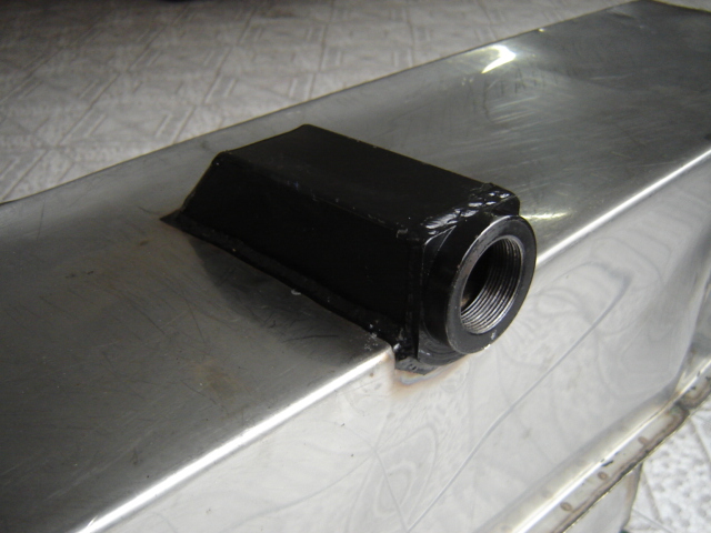

    Cancelamento de Indulto
    Bom dia,
    É com pesar que informo que devido ao mau comportamento do indivíduo vulgo predator, o indulto de natal que o mesmo receberia, foi cancelado.
    O problema de cavitação da bomba se mostrou muito frequente no uso outdoor (dentro da oficina tava lindo..).

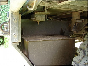

    Agora, vamos mudar a saída do tanque pra que com qualquer quantidade de gasolina a bomba consiga puxar. A idéia é fazer algo como da foto em anexo q é o tanque da Dna Encrenca.
    Rodrigo

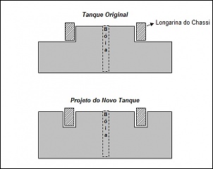

    Eu tinha feito no passado um projeto de um novo tanque em aço-inox para colocar no Engesa, portanto talvez seja uma alternativa "fazer um gambi" para rodar com o atual tanque e aproveito para fazer um tanque novo.
    A idéia é colocar um tanque onde as longarinas do chassi ficam encaixadas nele, poi o tanque original tem um castelo central para encaixar entre as longarinas, sendo que as laterais são livres....... conforme croquis.

    Tanque
    Interessante, porém, qual a finalidade? Aumentar ainda mais a quantidade de combustível? Será que precisa mesmo? entendo que seja pelo jaque.. mas não sei se compensa... teria que mudar o sistema de abastecimento, pois no atual aquele rebaixo no lado do bocal favorece as mangueiras de entrada de combustível, num tanque como o do desenho teria q subir bastante o bocal e fazer bem largo para amenizar as afogadas no abastecimento...
    o fato é que o pescador do tanque atual, no sistema engesa é ridículo, no tanque do pregador o diâmetro do tubo limitava muito o fluxo. Agora estamos a trabalhar na mesma solução aplicada na foto que é do tanque da encrenca (q descobri ser inox qdo fui mexer com isso...)

    Além de aumentar a automia, a escala de leitura do medidor de nível do tanque fica mais real, pois atualmente quando o medidor marca 2/3 do tanque, não representa a realidade, já que o formato do tanque original é assimétrico (por conta desse castelo entre as longarinas).
    Acho que podemos manter o bocal de entrada no local original e apenas acertar essa configuração no tanque (conforme croquis).
    Meu pai já fez centenas de tanques de inox para caminhões com quebra onda, etc..... é mole pro véio fazer o tanque do jeito que quisermos.

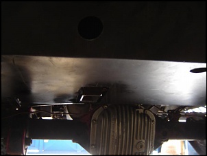

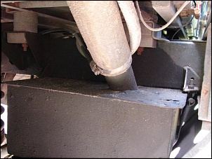

    Caro Gnecchi e demais, para o aumento das dimensões do tanque, pelo menos no fase 1, teria que se levar em conta os suportes dos calços da carroceria, que limitaria a altura, como nas fotos.
    []'s Boas Festas, Carlos Siqueira

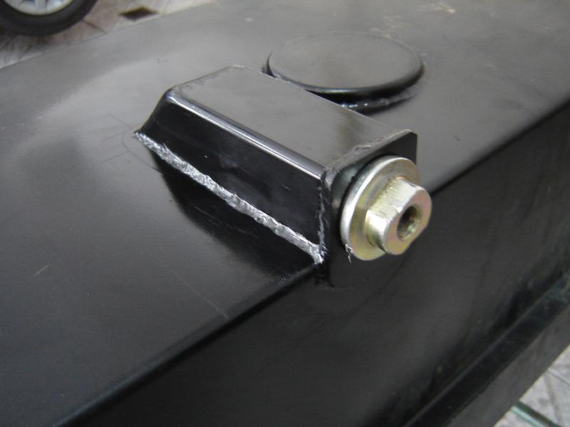

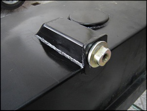

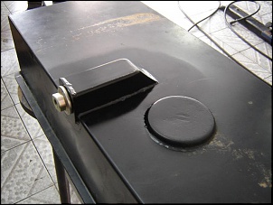

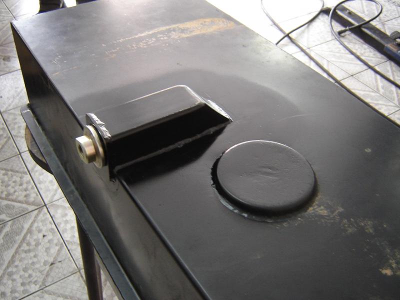

    Enfim 10!
    E o ano 10 chegou e o EX pregador está no caminho da nota máxima!!!
    Enfim concluímos o apêndice do tanque, agora o bicho roda até com a última gota! as fotos seguem aí...
    Já na injeção....
    Consegui!!!!
    Enfim tá andável a encrenca!!!
    Até esticar e subir umas subidinhas mais inclinadas ela tá aceitando!!!
    Agora vem os ajustes finos! E pra isso estou convocando todos os proprietários de Engesa FIII de placas CFF para retornar à fábrica de frankstain i.e. para guiar seu monstro para que possamos ajustar de acordo com seu leviano pezinho e suas dementes vontades e estilo de guiar..
    Ótimo começo de ano!!!
    Abraços felizes
    Rodrigo Cbt
    Miniaturas de Anexos Miniaturas de Anexos -dsc04948.jpg   -dsc04945.jpg   -dsc04988.jpg
