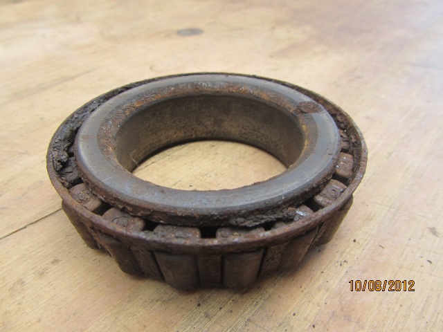

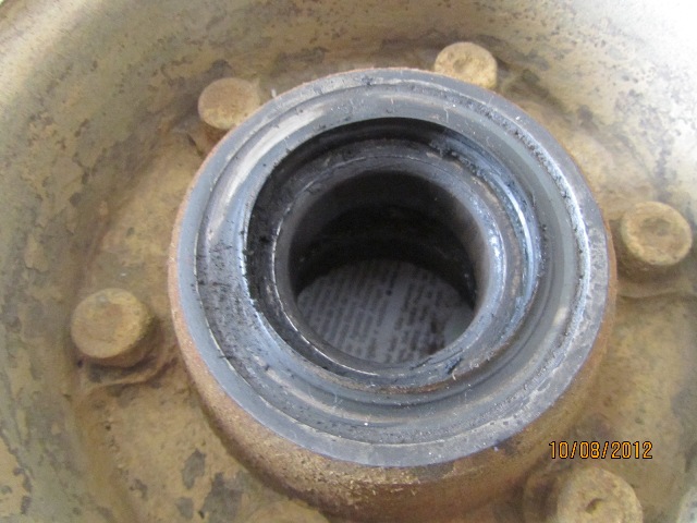

    Rolamento travado por entrar água , os retentores da luva e do disco estão ressecados , da pra ver a marca de onde ficou água na porca de engenharia ...
    Vão ser trocadas as luvas , rolamentos e retentores ...

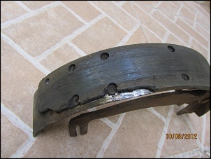

    Freio diant. está bom , quase nem teve desgaste nas pastilhas , no tras. a porca de um dos parafusos que segura o semi eixo soltou e caiu dentro da campana , acabou amassando a sapata e quebrando a lona ... estava com porca parlock , não sei como soltou , vou colocar porcas torques ...

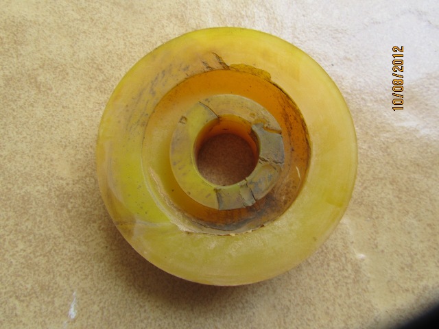

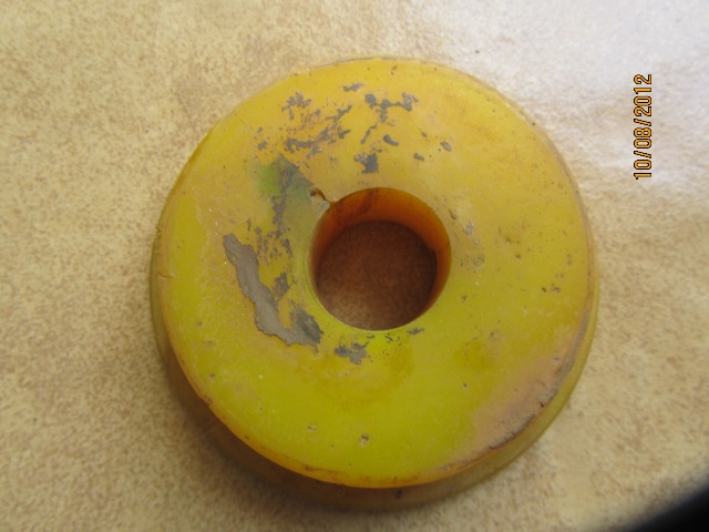

    A tampa tras. está fixa pq quebrou num descuido do meu filho pra sair com o Engesa da garagem com a tampa aberta ... ja tenho a tampa nova , vai ser trocada ...
    As buchas de PU ovalizaram pouco , mas estão com trincas ... na outra troca tb estavam trincadas , mas desgastaram muito mais que essas ...
