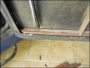

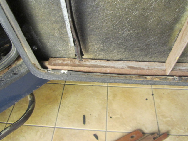

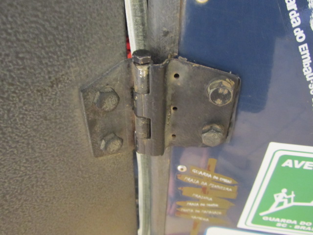

    Hj consegui uma façanha ... rsrs ... o " papelão " da porta de fibra , que é fibra tb ... está preso com parafuso soberbo , não usa mais rebite ... e consegui finalmente tirar a folga da dobradiça da porta ... só fiz no lado do carona por enqto , mas ficou campeão ... agora posso dar manutenção qdo precisar ...

    Passe a receita de como conseguiu colocar soberba na fibra...
    Usou aquelas travinhas?

    A idéia pra colocar soberbo é bem simples , coloquei ripa de madeira imprensada na volta da porta ... porenqto só coloquei os parafusos , mas vou ter que colocar arruelas grandes pra poder dar a sustentação necessaria sem arrombar o furo ... mas ainda falta testar , só andando em estrada ruim pra ver se é aprovado ... rs
    Na dobradiça , estava com folga pq tinha 2 medidas de furação n passagem dos pinos , 1/4" e 7 mm , abri furação em 3 passagens com 8 mm e na ultima de baixo fiz rosca fina com macho M8 , aí coloquei um parafuso maquina M8 ... ficou bem firme nem precisa de teste ... rs
