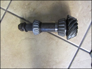

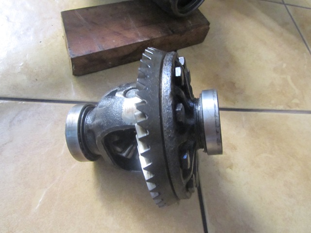

    O copo sup. da mola helicoidal com os furos de drenagem, pinhão e coroa em excelente estado , vão ser trocadas bucha ext. e retentores do diferencial , achei esses retentores da Bola do Dana 30 na Rota 4x4 ...

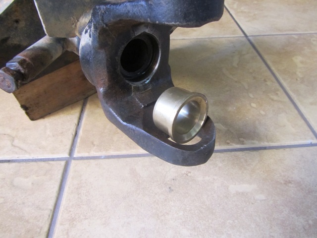

    Doctor , da uma olhada na situação dos mancais ... todos tiveram desgaste só num lado e bem pouco , não danificam mais nada ... pode ver que ovalizou o guarda pó interno superior pq ficou com folga no mancal inferior e o jogo vai pro eixo superior , mesmo assim a vtr ainda andava sem shimmi ... se fosse rolamento ja teria estourado a tempos ... rs ...
    EDU VELO
    Esta mais do que comprovado que estes mancais são infinitamente superiores aos rolamentos .
    Belo trabalho de revisão/manutenção DIGNO DE UMA AUTORIZADA .

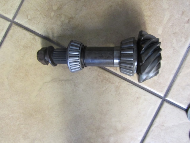

    Está demorando pq só mexo qdo tenho um tempo , mas essa semana consegui fazer o ajuste coroa/pinhão diant. , tive que desmontar e trocar o retentor e o pinhão estava com muita folga por isso criava a passagem de óleo pelo retentor , levei umas 4 hrs na soma do tempo que perdi pra ajustar , mas valeu , ficou show ...

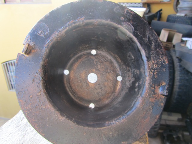

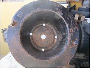

    Amanhã vou colocar o dif. diant. , to dando um talento naqueles copos das molas pro cupim de ferro ficar longe ...

    PC , fiz curso de Diferencial na Dana , em Barueri , em 2004 , abrimos e fechamos 3 diferencias , Dana 44.3 ( bloqueio 75% ) , Dana 60 e Dana 70 .
    Usamos as ferramentas que a Dana vende , abbridor de carcaça , subito , padrão de pinhão ( uma barra T com a medida padrão da base do encosto dos rolamentos da Cx Sat. até a cabeça do pinhão , extratores de retentores e rolmentos , tudo pra facilitar a desmontagem e montagem ... mas foram dadas muitas dicas de como fazer essas ferramentas tb ...
    Qto a troca de rolamentos sem fazer ajsute , é possível sim , se o ajuste antes da troca estava OK é só manter os mesmos calços , tem medida padrão da base dos rol. da sat. até a cabeça do pinhão , o num. na cabeça do pinhão é qto vai de caço a + ou a - em dec. de pol. nos calços atras do rol. int. e o ajuste é feito pelo rol. ext. , no meu caso o pinhão estava com muita folga por isso tive que tirar e colocar calços no rol. ext. até ajustar ... para tirar e colocar a cx sat. sem expansor uso uma alavanca pra sacar e pra colocar uso as castanhas dos rolamentos e vou apertando os 4 parafusos por igual , mas não precisei ajustar a coroa , só o pinhão , a marcação nas engrenages ficaram OK ...

    Coloquei o eixo diant. no lugar com buchas novas nas links , panhard e amort. , to no ajuste do munhão , tem que centralizar e ajustar com 3 kg , a tarde toda não foi suficiente ... rsrs , amanhã vou atacar novamente ...
