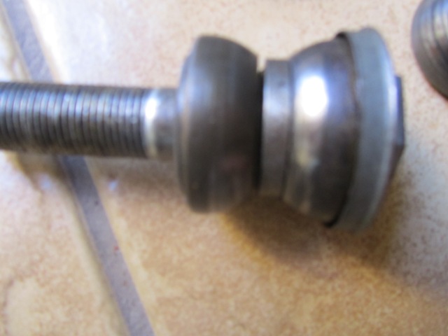

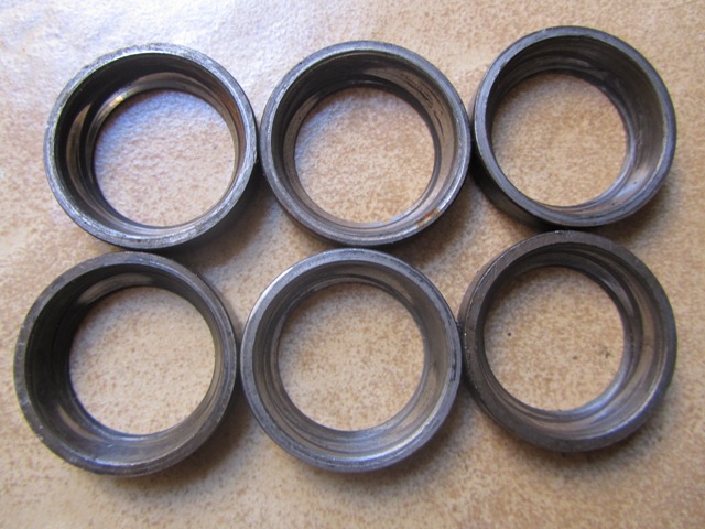

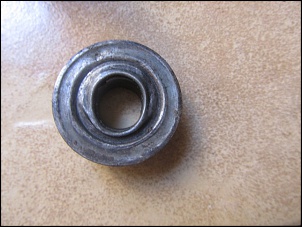

    Doctor , da uma olhada na situação dos mancais ... todos tiveram desgaste só num lado e bem pouco , não danificam mais nada ... pode ver que ovalizou o guarda pó interno superior pq ficou com folga no mancal inferior e o jogo vai pro eixo superior , mesmo assim a vtr ainda andava sem shimmi ... se fosse rolamento ja teria estourado a tempos ... rs ...

    Opa Grande Edu!
    Revisão muito bem feita, minunciosa!
    Também fiz esse up no meu eixo, aproveitando e retificando os munhões, pois o furo do parafuso na parte superior, estava ovalizado, então, refurou, colocou uma bucha para voltar à medida original e então a soldou.
    Ficou excelente.
