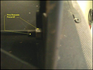

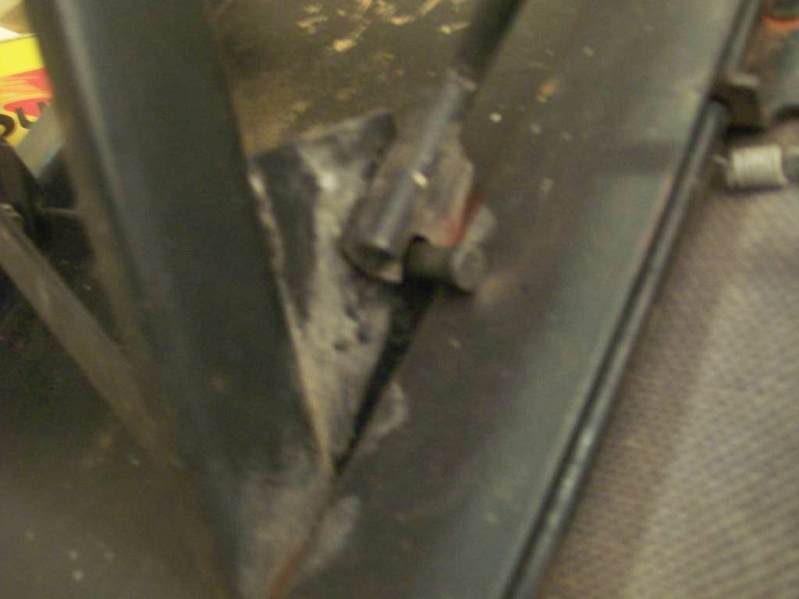

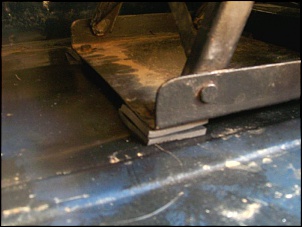

    Galera segue umas fotos do trampo na trava do banco no pantografo original ... foi feito rosca na chapa , colado com loctite e fixado com uma porca ... colocado calço de borracha nitrilica na base do banco pra evitar cupim de ferro ...
    A Churrasqueira consegui tirar , mas vou colocar no tópico das Engesas ...

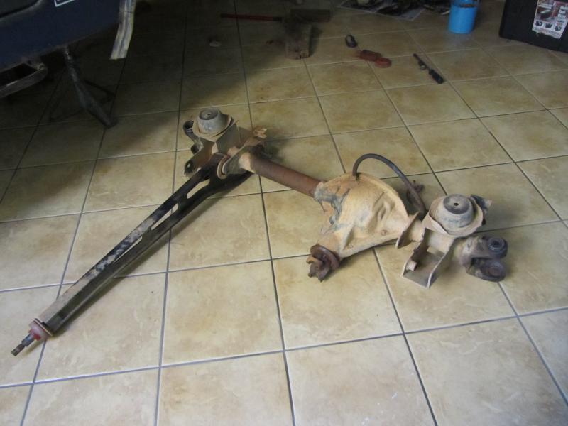

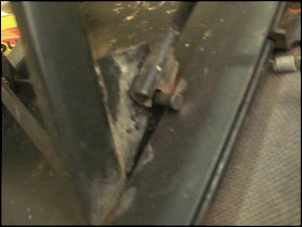

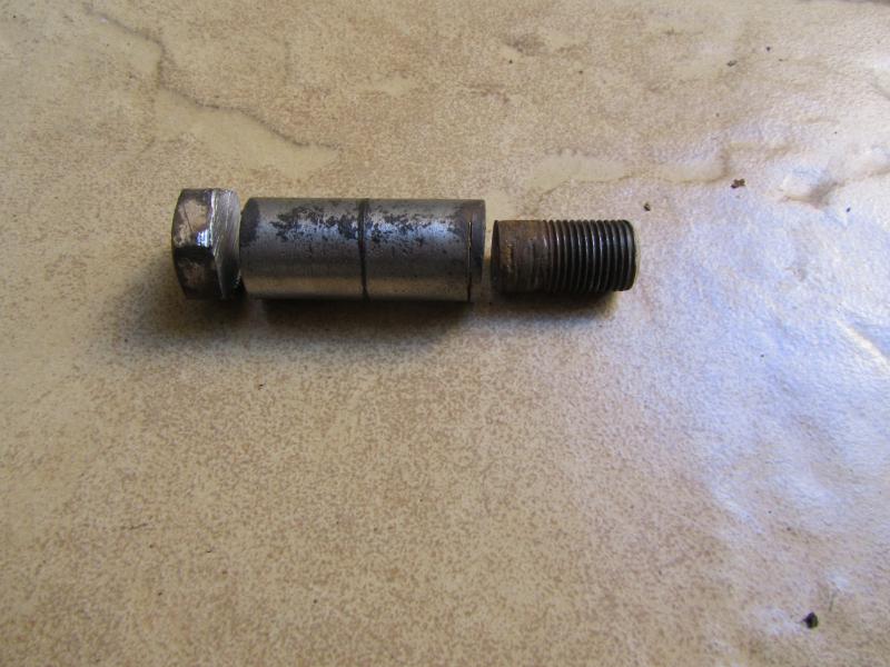

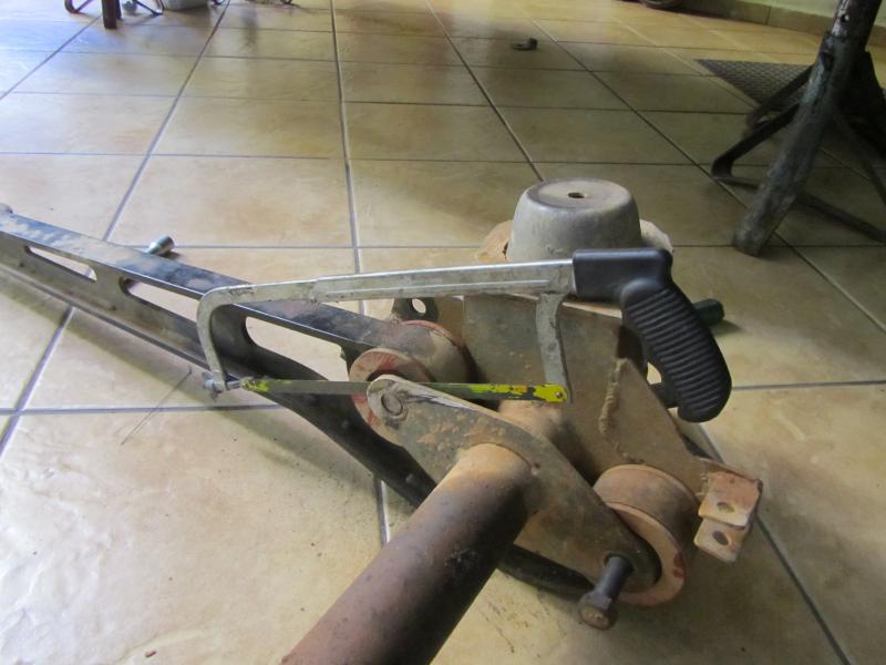

    Inicio da desmontagem pra revisão geral e já apareceu um imprevisto , o parafuso da bucha interna da link diant. lado Esq. estva travada , pq o meca que trocou essas buchas ha 2 anos usou tubo bi-partido , o único tubo assim foi o que deu trabalho pra tirar ,, todos os outros eram tubos inteiriços ...
    Tive que sacar o eixo com a Link e serrar dos 2 lados pra tirar a link do eixo ...
    Por isso evito usar esses tubos bi-partidos , com o jogo da ovalização das buchas elas entram no parafuso e travam , isso não acontece com os tubos inteiriços ...

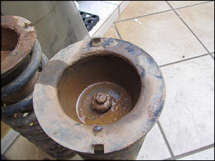

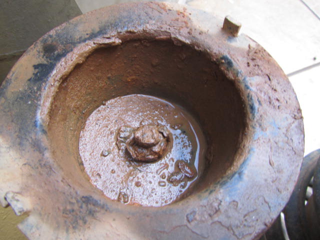

    Doctor , vc estava certo , as molas diant. são de 41 cm e não 49 cm ...
    As porcas estavam sem condições de soltar , o parafuso tb saiu na serra ... tinha água empoçada nos copos da base sup. das molas , vou fazer furos pra drenagem ...

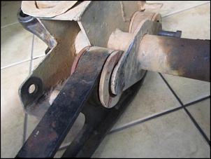

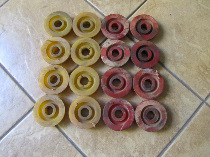

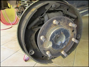

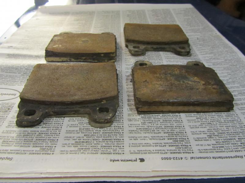

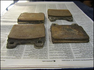

    As buchas das Links estão todas ovalizadas ou trincadas ...

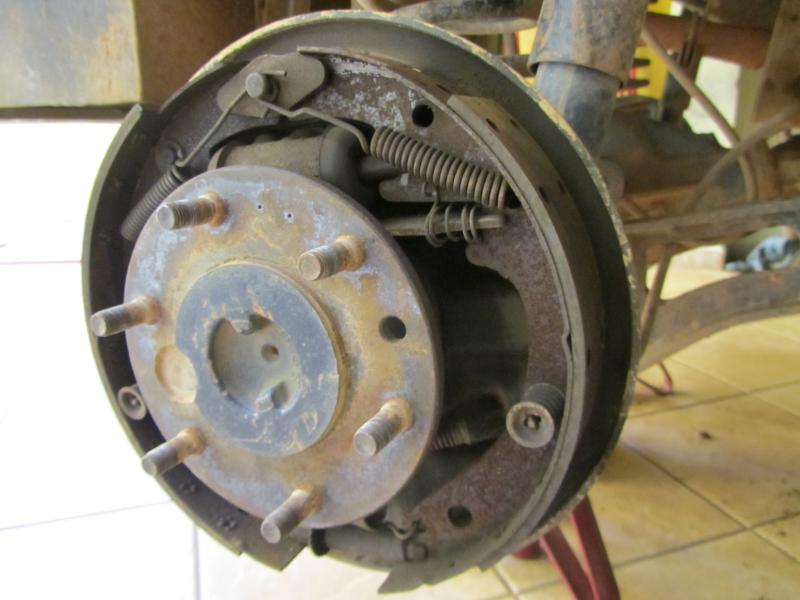

    As patilhas de freio e as lonas tras. estão com desgaste normal pra 2 anos de uso ... Lembrando que é tudo original , pastilhas de Kombi e lonas tras. de ACD 10/20 ...

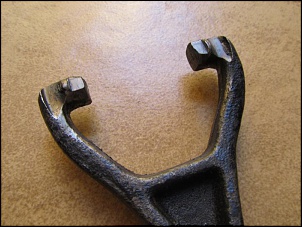

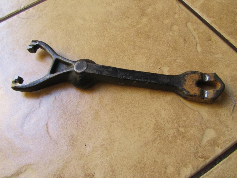

    O garfo da embreagem original , com 200.000 km aprox. apresentou desgaste na extremidade onde trabalha o rolamento , foi trocado por um novo de D20 , foi cortado e soldado por um espcialista nesse tipo de solda pra ficar no mesmo tamanho , já que o de D20 é maior e nem cabe na posição ...
