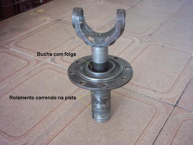

    Luva do semi-eixo : folga na bucha e pista de rolamento com desgaste
    Miniaturas de Anexos Miniaturas de Anexos Engesa F3 Edu - Jabiraca-luvasemi_668.jpg

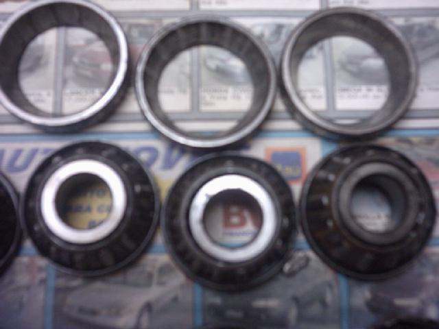

    Rolamentos da roda com desgaste na pista int. por fricção
    Rolamentos do munhão com marcas nas pistas dos roletes
    Cruzeta com pista de roletes danificada por falta de lubrif.
    Miniaturas de Anexos Miniaturas de Anexos Engesa F3 Edu - Jabiraca-rolmunh_o.jpg   Engesa F3 Edu - Jabiraca-rolamdesgaste_213.jpg

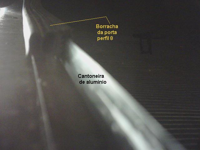

    Citação Postado originalmente por Beto
    Daniel procura as borrachas no kimura na manifesto, um pouco antes do mercado, acho que é extra.
    Essa é a borracha perfil 8 e a cantoneira de aluminio onde ela é fixada no batente da porta .
    Miniaturas de Anexos Miniaturas de Anexos Engesa F3 Edu - Jabiraca-borperf8_335.jpg
    borracha perfil 8 fixada na cantoneira de aluminio presa ao batente da porta
    Miniaturas de Anexos Miniaturas de Anexos Engesa F3 Edu - Jabiraca-borperf8_643.jpg

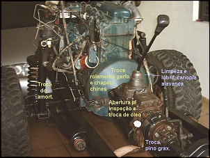

    Xará,
    Por um acaso, vc tem uma foto mais próxima e detalhada do garfo de embreagem e fixação do suporte do cabo da embreagem ?
    Vasculhei seu tópico de ponta a ponta mas as fotos estaum um pouco distantes para enxergar os detalhes...
    []'s...
    Eduardo Chaves Tucunduva
  • #204
    22/04/2003
    Santo Andre/SP

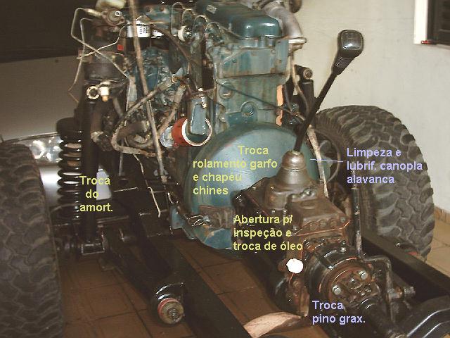

    67
    5,815
    Xara , não tirei foto detalhada da embreagem , me mostra na foto o que vc precisa , vou tentar tirar uma foto mais prox.
    []s...
    Miniaturas de Anexos Miniaturas de Anexos Engesa F3 Edu - Jabiraca-partefron_666.jpg
