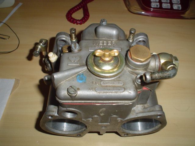

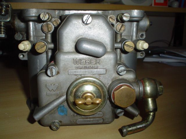

    Fala Edu
    Nem deu pra mim ir com vcs no passeio , no sábado quebrou aquela chapa q segura os feixes de mola no eixo, e tbm é onde fixa a parte inferior do amortecedor , são 2 grampos e 4 porcas, agora só tá preso por 2 porcas e o amortecedor dianteiro direito tá soltinho, só preso pelo parafuso do batente superior , tá um shimmy desgraçado
    Bom um carbura de Curitiba preparado já chegou, é usado mas tá valendo. mas dá só um ligue no tamanho dele, obs q vão ser 2 desses
    Weber 45 DCOE, são 2 borboletas , vai ficar o bicho

    Fala Edu
    Então passei por ali umas 8:30, tinha de pegar o suporte com o pessoal da Garra, mas acho q a chuvinha q tinha dado na terça, afastou a galera... Aí nem parei ali no estacionamento. Mas vi vc conversando com o pessoal do Niva Clube .
    Então como o cabeçote do meu é 16v tinha de mandar fazer em alumínio, mas perguntando pra galera q turbina carros me disseram q no Paraná tinha pronto . E o coletor 8v é diferente do 16v

    Thiago,
    Seu motor será alimentado à Álcool?
    Se a sua resposta for sim, recomendo que voce mande banhar as suas Webbers antes de montá-las.
    Trata-se de um banho que protege o corpo do carburador contra a corrosão provocada pelo álcool. Se o carburador não estiver devidamente protegido, apresentará entupimentos constantes de gicles em poucos meses, alem de danificá-lo seriamente.
    É caro, algo em torno de R$ 300,00 por bura, mas IMHO é abolutamente nescessário.

    Agora , esse negócio do carburador , se for de 85 a 95 , todos eram banhados , até dos carros a gasosa , o que pode acontecer é ter que banhar novamente por desgaste ou esfoliação ...
