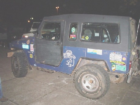

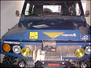

    Engesa F3 Edu - Jabiraca

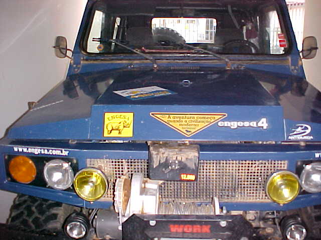

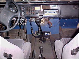

    Engesa Fase 3 91/91 Jordania , nº Chassi fin. 00001 .
    - Motor D. Perkins Q20B
    - Pneus BF 33
    - Bancos Santana
    - D. Hidr. ZF
    - Volante S10
    - CD Kenwood
    - PX Cobra 19DX MR (Mata Rato)
    - Suporte de Estepe
    - Prot. do Tanque
    - Capota de Fibra (Tabatinga )
    - Faróis Milha e Neblina
    - Totem (ultimo mod.)
    - Inclinometro
    - Bussola
    - Iluminação interna (Fluorescente)
    - Bancos tras. - os 2 orig. dianteiros - reclinaveis
    - Sto Antonio com prot. de espuma
    - Estrado plastico de 1" sob tapetes (arejar assoalho)
    Futuras aquisições :
    - Alternador de 90A no min. (atual 36A)
    - GPS
    - Freio a disco e eixo flut. na traseira - em estudo
    - CX de redução da Toyota - só cx de redução acoplada ao mesmo câmbio e aos mesmos dif. - em estudo
    - Guincho meca - após a cx redução ...
    - Ar Condionado - o último da lista
    []s a todos ...

    Eduardo,
    Esse bicho é um carrão, não éh?!
    Ele tá bonito e equipado mas sem ser carro de vitrine. Tá na cara que é carro de lama.
    Via de regra não gosto de jipes fechados tipo Land Rover, etc. Mas esse seu F3 é outra coisa. 8)
    A quanto tempo vc tem esse Engesa?
    Abraço,

    Fala Cassio , ele não é de vitrine mesmo , rsrsrs ... , não ligo muito pra estética , gosto de praticidade , procuro deixar ele bem preparado com facilidade de acesso aos apetrechos de SOS ...
    Estou com ele a quase 2 anos , tive muita sorte , comprei sem ter muito o que fazer . Nesse tempo , aos poucos , instalei guincho eletr. , prot. tanque , sup. estepe , PX , Totem , Faróis milha e nebl. , troquei o CD e os bcos tras. , entre outras coisas ...
    Tive que dar um tapa total em vazamentos no motor (refeito algumas roscas espanadas) e nas luvas das cruzetas (embuchamento) .
    Troca de rolam. e retentor da cx transf. , difs. e ptas de eixo , tudo feito em casa , mais pro precaução por não saber como estavam , acabei desmontando tudo e trocando ... , assim fico mais tranquilo ...
    Posso dizer que está " preparado pra ir até a esquina ou simplesmente dar a volta ao mundo " , como já vi num adesivo pra jipe ...

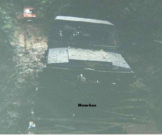

    Vai uma da Chiboca , que acabei entrando e no meio do atoleiro tava cheio de toras cobertas pelo barro , fui arrastando tudo até fazer uma parede , puxei com o guincho pra passar por cima delas , o Samuca , lá atras , acabou vindo arrastado quase a trilha toda ora por mim ora pela Envesa de outro colega , quase não gastou combustível ...

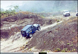

    A outra é no meio da descida da trilha da petrobras de Salesópolis a Caragua , chamamos de playground pra jipes ...

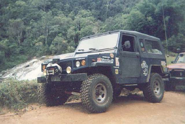

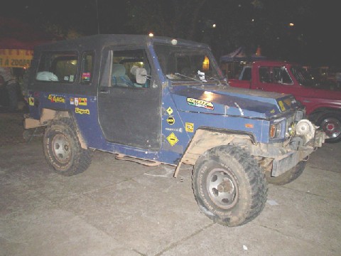

    Vão 2 fotos tiradas pelo colega Cassio , numa dessas idas ao Ibira ...
    Vejo que a maioria dos Engesas usa alargador de paralama de fibra que fica mais bonito , mas os meus acabaram estourando e coloquei esses de borracha que ficam feios pra burro , mas são muito práticos numa trilha , outra coisa é espelho retrovisor externo , uso o original preso na porta para que ele recolha na primeira pancada num galho , mas vejo tbm que poucos usam eles , a preferencia é pelo do Wangler , mas acho que se usasse esse já teria estourado tbm pq é todo de plástico .

    Então, coloca os do wrangler, acho q são mais seguros q o original!!!
    O q uso no meu, eles dobraram normalmente com uma pancada , e não quebraram!!! Acho q na Engesa vc tbm não terá problemas
    Agora eu já vi em niva, nesse mesmo modelo, só q o suporte parece q era da D20, não tenho certeza, serem arrancados fora da porta com suporte e tudo
    Coloca os alargadores da Land, lembra HEHEHEHE
    (Vc tava só matutando como fazer no Jabiraca)
    Brincadeira Edu :P

    Fala Thiago , cara , realmente os alargadores da Land ( os flexíveis ) são show de bola mesmo , já andei medindo e não tem como ..., nem fazendo uma gamb... quer dizer uma adaptação técnica, conseguiria , mas acho que posso mandar fazer , tinha um pessoal que vinha no Poli que fazia esse tipo de trampo , eles são de Rondonia , não se vc conhece , comentei sobre os alargadores e eles olhando os da Land falaram que dava pra fazer , mas não vi mais nenhum deles ...
    Qto ao retrovisor , já vi estourar num Engesa , por isso vou ficando com esses mesmo até dar pau , ae talvez troco pelo do Wangler , valeu ...
    []s ... sem estética e com praticidade ...
