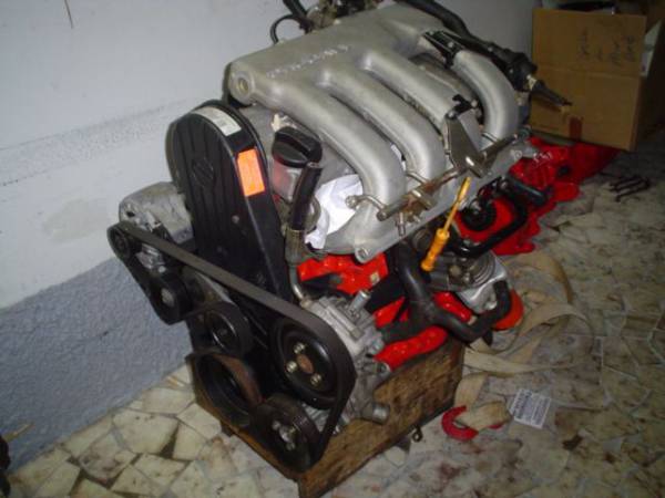

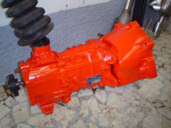

    Bom, é aquele ditado jipeiro "já que está..." né Eu tbm Tô indo na manha, hj é o segundo dia de desmontar, isso tbm q estou sozinho e fico embaixo do Jeep umas 2 a 3 horas, mas o motor e câmbio já estão soltos Só não retirei, pq preciso buscar a "girafa" na oficina do velho, e o câmbio para mim descer ele na mão sozinho é complicado, a única coisa q prende eles agora (motor e câmbio) são 4 parafusos, 2 no motor e 2 no câmbio, apoiei eles em um macaco hidráulico, de 16T . Já o novo motor a única coisa q fiz foi, comprar a injeção HIS, bicos e ventoinha, só falta o plato, que está em Ribeirão Pires com meu amigo .

    Bom quanto aos carburas, 2 motivos deixei de instalar eles, 1 foi q tinha dificuldades de encontrar o 2º carbura e o 2º motivo foi filtro de ar , não existe para 2 webers , seria como acender uma vela na lua tinha q colocar 2 filtros de ar no mínimo . Aí pintou o tal de HIS, funciona com um módulo do tamanho de uma ignição eletrônica, e é programável, utiliza apenas 1 sensor, o da borboleta , não precisa daquele monte de fios Depois te explico como funciona!!!
    Bom andei em um jeep AP 2.0 com pneus 35 e clark 4m, olha... não achei ruim, andava melhor q com motor opala 4c :P na minha opnião.
    Assim que colocar o motor, te chamo pra vc dar uma volta com ele Estou ficando até especializado nesse negócio de AP em Jeep, semana passada fui ajudar um outro amigo meu a comprar um motor AP2.0 pra colocar no CJ dele Até outro dia era eu q pedia ajuda, não q ainda não precise, mas já aprendi muita coisa
