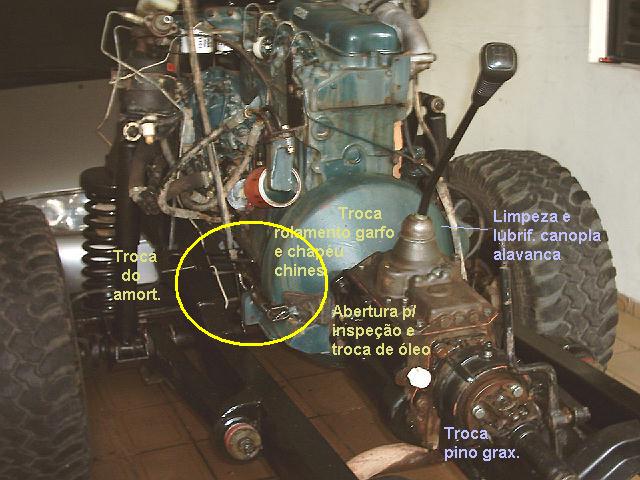

    Estou estudando a possibilidade de dar um passo para trás... hehehe...

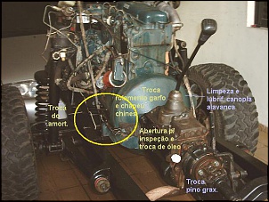

    A embreagem hidráulica tem me causado transtornos e manutenções frequentes como troca de reparos, penso na possibilidade de instalar por cabo, mas meu meca comparou com o sistema da D-10 dele e acha que naum cabe pelo fato do pouco espaço entre a caixa seca e o chassis...
    Precisaria de uma foto da àrea marcada em sua foto mais próximo e que dê para visualizar o conjunto...

    Pois é , já estive estudando a troca por sist. hidr. e pensei - time tá ganhando ...
    A embreagem era bem pesada , tirei a mola de dentro do carro e coloquei uma um pouco mais forte , pra forçar o retorno do garfo , em baixo , aliviou bem , pra mim tá ótimo , mas a muié chia tem que manobrar na garagem ...
    Assim que possível te mando a foto , a Jabira tá no Marcelo do CJ verde ( fazendo elétrica ) , aquele que "empurramos" pra dentro do Buraco do Percy (Xiboca) pra ajudar tirar o pessoal ...

    Beleuza Xará,
    Estou no aguardo da foto...
    Pelo que experimentei na D-10 dele, é macia igual a minha hidráulica, naum sei se é assim no Engesa tb...

    Por um acaso, vc tem uma foto mais próxima e detalhada do garfo de embreagem e fixação do suporte do cabo da embreagem ? []'s...
    Xara , tentei tirar foto , mas é complicado , com flash fica esbranquiçado , e sem , quase não dá pra ver , além do chassi que atrapalha , mas é o sistema da D10 , é tudo D10 , cabo , garfo , embreagem , acionamento ... e já tem a posição de parafusar ...
    O Adriano de POA que tinha um Fase 3 reclamava de trocar sempre cabo de embreagem , mas eu nunca troquei e na reforma agora inspecionei e está tudo OK , pode ser alguma passagem do cabo que ficava forçando ...
