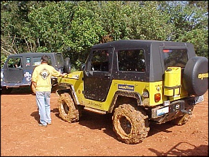

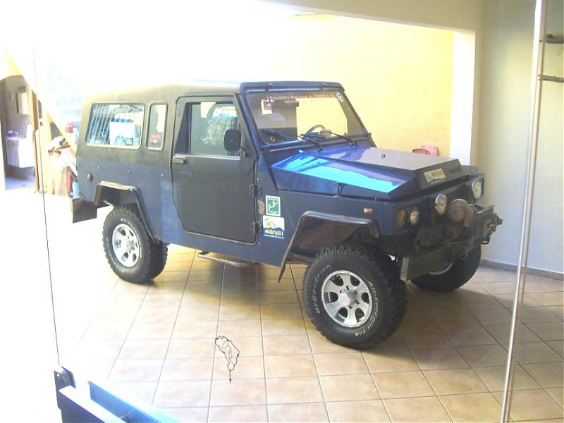

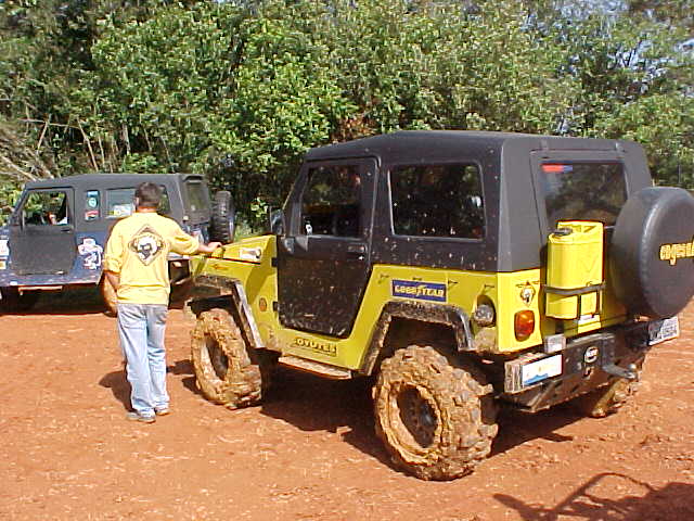

    Novo visu da Jabiraca ...
    Rodas Mangel Kombat prata 15" x 7" , pneus 31" x 10,5" AT - Novos ...

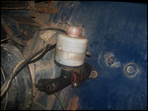

    Faz um tempo que coloquei embreagem hidr. da Besta na jabira e esqueci de colocar aqui ... na verdade só hj consegui realmente deixar bem centralizado o pino do emissor e colocar as 2 chapas de 10 mm de espessura pra evitar deflexão na chapa corta chama qdo a gente pisa na embreagem ... foi feito um suporte para o emissor com parafusos soldados pra facilitar a manut. e dobrado a travessa de reforço no capô pra caber o reservatório ...

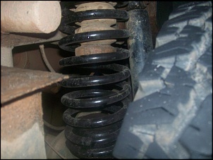

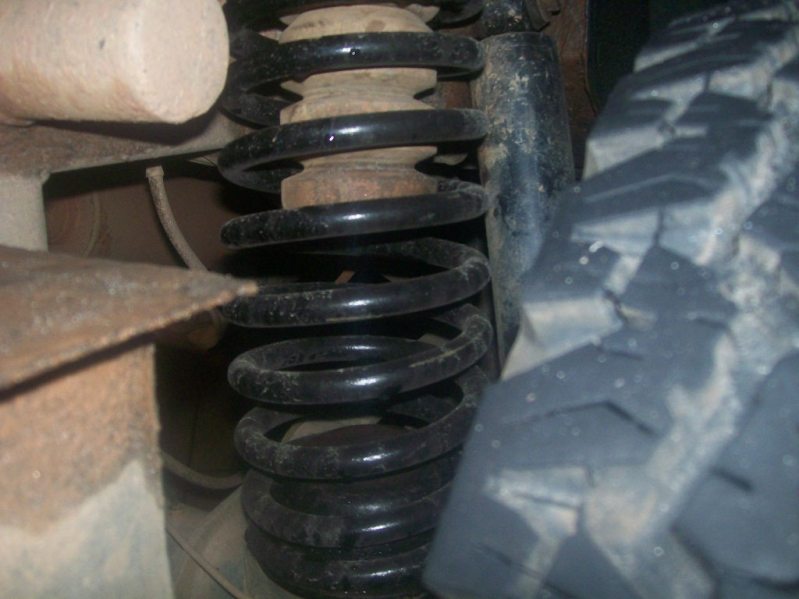

    Comprei hj na Rota um par de molas helic. com 11 elos de 49 cm e 16 mm de bitola, o Igor tinha passado que era de 48 cm , mas qdo medi em casa era 49 cm ... instalei , e sem peso foi pra 38 cm , depois com as cxs de ferramentas e sobressalentes foi pra 35 cm e ficou muito bom , 4 cm mais alto que a diant. , a passarinhada diminui muito andando por aqui , agora só andando na estrada pra saber se realmente ficou show ...
