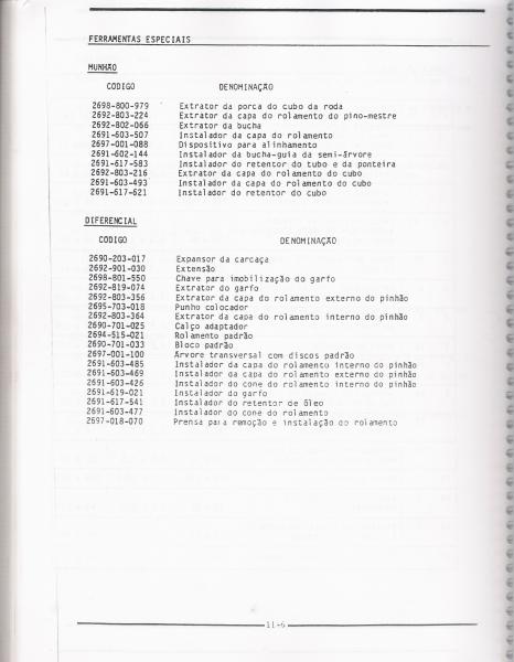

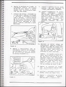

    Opa JOÃO R.!
    Figura #34 do item 11, pag 17 manual do mecânico Engesa EE4, fase II.
    Ferramenta 2697-0014-088 Dispositivo para alinhamento.
    Essa ferramenta, vai encaixada na tubeira, no lugar do semi eixo, e parafusada no munhão, como no desenho, procedendo assim a regulagem de altura dos calços do munhão.

    Obrigado pelas informações Kim... por isso perguntei, quando temos que fazer esse serviço? o meu foi desmontado para colocação dos freios e foi montado sem essa ferramenta...

    João , esse trampo deve ser feito sempre que vc verificar que os munhões estão com folga ou prendendo demais ou qdo abrir pra manutenção ... se estiver prendendo demais e usar DH , o óleo vai aquecer . Se tiver com folga , qdo vc erguer a roda vai poder verificar no sentido vertical e folga no sentido horizontal é de rolamento ...
