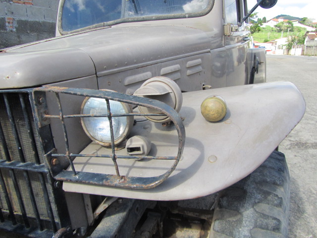

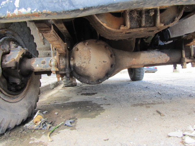

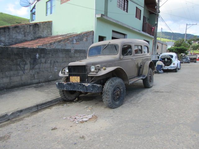

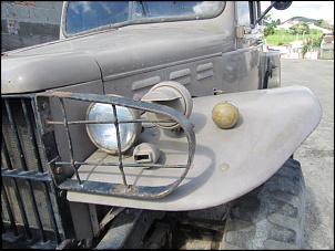

    Pessoal , o Engesão ta zero bala ... só ta faltando um pouco de barro ...
    Estive em Natividade da Serra esses dias e achei essa raridade em frente uma oficina , pertence ao meca e está para reformar ... é o verdadeiro Chugabum dos 4x4 ... rs
    É um Dodge 4x4 de 1932 ... muito bom pra ser reformado , carro bom pra expedições e fazer umas trilhas ...
    abs ... Feliz 2011 pra todos com muita lama e aventuras ...
    Edu
