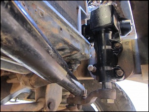

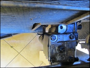

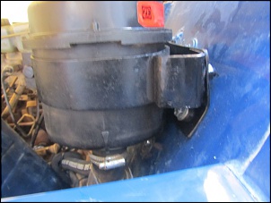

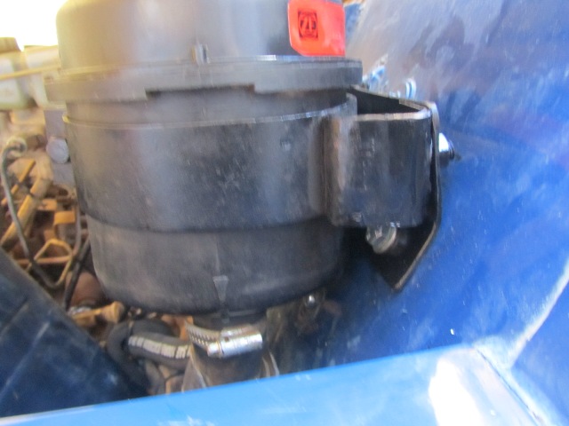

    Seguem algumas fotos da DH do Ômega reformada e a da colocação do reservatório em outra posição pq as mangueiras raspavam no eixo da direção e no amortecedor ...
    abs ... Edu

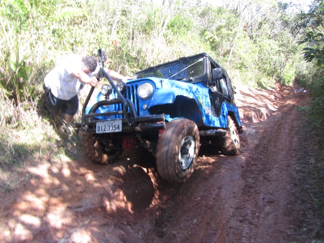

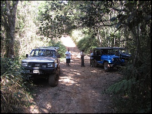

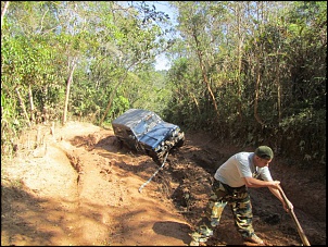

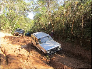

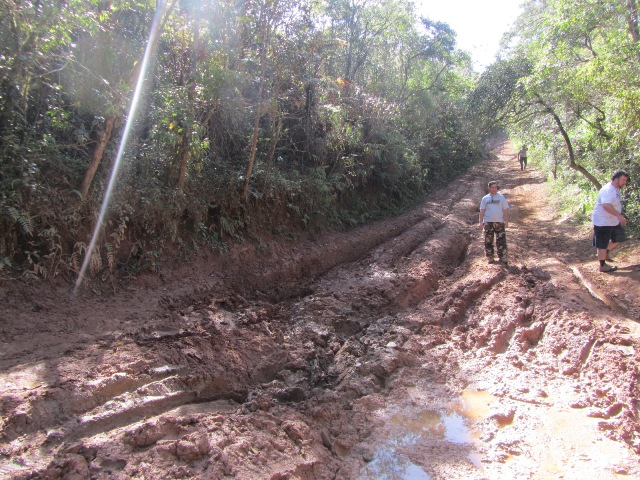

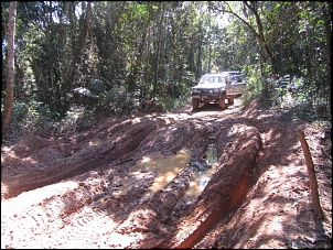

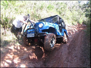

    Ontem fomos fazer uma trilha achando que seria bem light , mas deve ter chovido na Serra do Mar e acabamos pegando uns charcos ...
    o Walter , Walter da Camper aqui do Forum , foi tb , fomos em 3 , e um CJ5 de um camarada que não acessa o forum ...
    TRoquei os amort. diant. pra ver se diminui o efeito de instabilidade qdo mexe na direção na estrada , tenho costume de mexer pouco na direção , pra mim não teria o menor problema continuar como estava , mas estou preparando pra mulher poder dirigir tb , ela não consegue dirigir do jeito que está ... esse amort. é mais forte que o de F4000 pra abrir , Monroe 54495 , pensei que teria problema na terra , mas foi muito bem , e na estrada tirou bastante o efeito de instabilidade , ainda vou mexer nas molas pra ver se resolve de vez isso ...
    Meu guincho deu chabu , pior é que testei em casa e estava funcionando , deve ter soltado algum fio da solenóide pq só entra uma qdo aciona ... o guincho da Camper que ficou trabalhando , mesmo assim desenrolou o cabo todo e quebrou o parafuso trava , tivemos que improvisar pra prender o cabo e poder operar , mas funcionou blz ... o CJ5 tb teve trabalho ... rs , conseguimos passar esse trecho e depois não tivemos mais problema sério ...

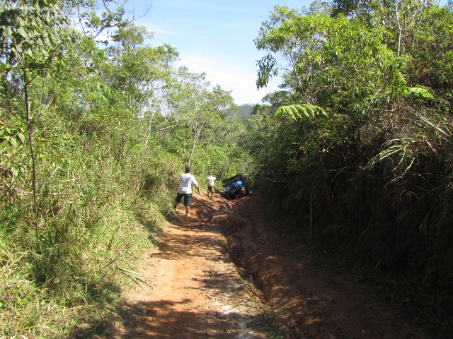

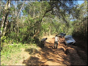

    Quem sabe , sabe ... rsrs ... pois é , pensamos mesmo em passar por ali , mas o charco ali estava muito fofo , deve ter uma mina dágua ali embaixo , além de não ter nenhuma marca de pneu pssando por ali , o receio era o engesão ficar com a frente calçada toda enfiada no charco , veja nas fotos que o engesa acabou indo pra la na tentativa de puxar pra tras , escorregou e foi pra esse charco , subiram no estribo o Walter e um motoca somando 220 kg pra fazer contrapeso e poder tirar pra tras , pra frente ele inclinou e passou dos 40 no inclinometro ...
    Se não tivesse tão fofo seria mesmo a melhor opção ...
    Doc , aceito qqer tipo de sugestão sempre , ninguém é dono da verdade ... rs , temos que ver sempre todas as opções e depois tomar a decisão , perdemos quase 2:00 h pra passar os 3 , ninguém reclamou essa perda de tempo , qdo a gente vai pra fazer esse tipo de passeio tem que levar o tempo em consideração , tinha água , lanches , frutas , cerva , café ... ninguém estava preocupado com o tempo ... rs

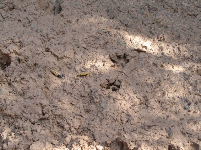

    No caminho comentei sobre achar marcas de patas de Jaguatirica por lá , e não é que tinha ... , as bixinhas tomam conta daquela mata ...

    Acabei de desmontar a cx do guincho , 1 solenóide aux. de partida pifou , vou comprar 2 novas e deixar a que está boa de reserva ...
    Tinha cerva , mas acabei não tomando , sou mais do café ... rs ... sempre levo café forte sem açucar numa térmica ... não sei qual dos 2 faz mais mal ... rs ...

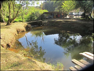

    Tem um bar na beira do lago , bem na entrada da trilha , se ficar de fogo é só dar um mergulho ... rs , O Cj sofreu um pouco pra passar as erosões que a Camper e o Engesa passaram com facilidade , a bitola faz diferença ... ; parada pro lanche numa sombra bem boa , tava bem quente ... ; tem um templo , acho que japones , no caminho , parece estar abandonado ou desativado ... ; tinha muito molho do Doc no caminho pra Quatinga , a vtr ficou marrom ... rs
    O detalhe é que nenhuma das vtrs deu qqer tipo de baixa , o CJ folgou alguns parafusos , o guincho da Camper teve que ser reparado o cabo no rolete e o Engesa que deu pau no guincho ... o mais importante mesmo é que ninguém se machucou ... as vtrs podem sofrer baixa a vontade ... rs

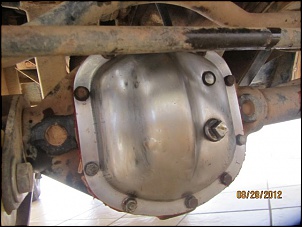

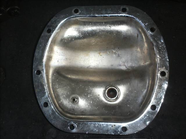

    A tampa do dif. diant. estava com uma trinca e vazava , comprei uma tampa usada Dana 30 com o Danilo da Casa de Transmissão 4x4 , chegou ontem ( muito grato pela prestatividade Danilo ... ) dei um trato nela e instalei hj , parece que ficou bom , era o único vazamanto na Jabiraca ... ficava um pinico em bx do dif. ... rsr
    Estava com jogo na coluna de dir. , foi retirado o rolamento agulha do premio e colocado uma bucha de PU no local , na parte de bx continua com rolamento agulha do premio ... está sem folga e a direção está macia , ainda está teste essa troca de rolam. por bucha ...
    abs ... Edu
