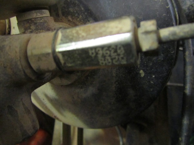

    Estavamos comentando tb sobre o sistema hidraulico , uso da Besta ...
    A base é do carburador do fusca e na parte interna tem 2 chapas de 7 mm de espessura para evitar flambagem ...

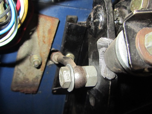

    O sitema de freio é original e o redutor que deu certo de frear sem arraste foi esse da foto ...
    abs ... Edu

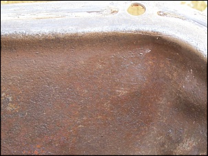

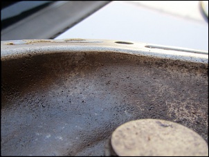

    Olha as trincas na tampa do dif. dinat. que comentei contigo ... vazamento " crônico " , didficil de descobrir pq melava tudo e bem devagar ... me sacaneou um tempão esse lamparão ... rsrs ... termo que vcs usam em Campos ... rsrs , aprendi embarcado com a galera de Campos ... Cabrunco Lamparão ... rsrs

    Edu, como pode ter ocorrido tal trinca? Pois pela localização, observa-se que foi por termodilatação do metal.
    Se for soldar, opte por mig, sendo que tente manter frio o lado oposto da solda, (pano molhado) assim, não haverá deformação por aquecimento do desenho da estampa.

    Kim , já troquei a tampa , vai pra um especialista em solda que tem peças de engesa ... , ele vai reformar a tampa e negociar ... vai ficar novinha pq ele manja muito de solda ...
    Mesmo usando loctite os parafusos soltam ?? se for assim é melhor refazer as roscas , usando rosca fina , é bem mais dificil de soltar ... mas se não tiver nada pra fazer tb não tem a menor graça ter um jipe ... rsrs ... vai deixando o pinico em bx do dif. , se quiser empresto o meu , por enqto ta sem uso aqui em casa ... rsrs
    abs ... Edu

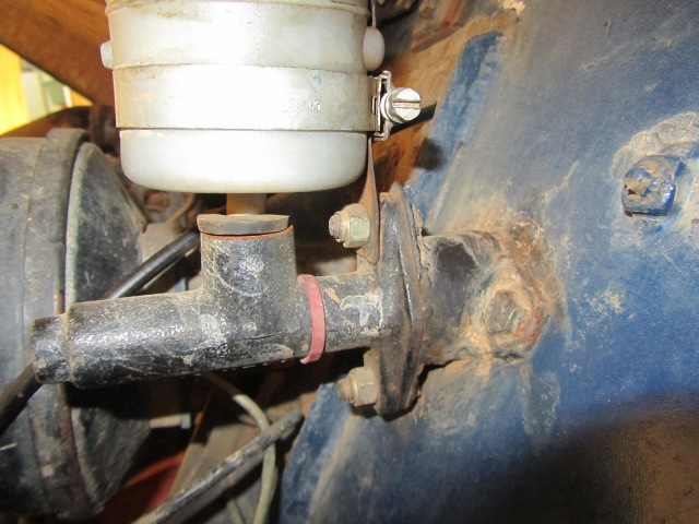

    Olá, Kim. Andava sumido. Legal a adaptação da sua embeagem, A f 250 tem alguns sistemas inigualáveis. Não sei sobre a embreagem mas acredito que seja muito boa pois nunca ví ninguém reclamar. Vai outra dica: Tenho uma Grand Blazer que éra também um desejo de criança. Antes desse carro tive uma f 250 da qual não gostei muito pois tive que refazer toda a suspensão pra carro poder "andar pra frente". o trem é lôco. depoi descrevo as modificações simples, baratas e eficazes
    A Grand Blazer tinha um problema de freio que não consegui resolver pelo sistema original. Vou tentar descrever: Em freadas longas, como quando se avista um quebra molas na estrada, o carro diminuia a velocidade mas se precisasse corrigir a freiada apertando mais o pedal não tinha resposta. Era como se o servo não segurasse o vácuo.
    Valvula, servo, cilindro, bomba de vácuo... Paul Newman.
    coloquei a bomba de F250 e acabou o problema. freio, abs, estabilidade, motor, câmbio... só faltava o Engesa. Faltava. kkkk

    Edu, obrigado pela idéia e pelas imagens. Quarta feira eu vou fazer o serviço. Infelizmente não será tão simples devido à segunda bateria mas que vai ficar bom eu tenho certeza.

    E essas trincas? de onde vieram? Como podem ter acomtecido em uma peça que trabalha acentada??? mistéééério!

    Citação Postado originalmente por Marcus Brandão Ver Post
    É uma longa historia ... qdo comprei já vazava , muito pouco , mas suficiente pra deixar um " pinico " no dif. diant. aí trocava junta , olhava pra cer se tinha alguma trinca na furação ou alguma amassado e nada , cansei de mexer e só colocava óleo qdo ia ser usado , aí resolvi trocar , peguei uma usada e a malagueta vazava no memso lugar e na mesma lentidão ... resolvi limpar bem e ficar olhando de 10 em 10 min. até aparecer a 1a gota de óleo , aí eu vi na lateral prox. ao furo , mas não era no furo ... tirei a tampa e aí vi as trincas , as trincas foram em 2 tampas , muita coincidência né ... não sei o que pode ter causado pq já peguei as 2 com problema ... não tem como forçar nada ali , talvez seja o que o Kim colocou , termodilatação , mas não foi enqto eu usava pq uma já estava ruim qdo comprei e a outra foi troca por usada ... essa agora ta show ...
