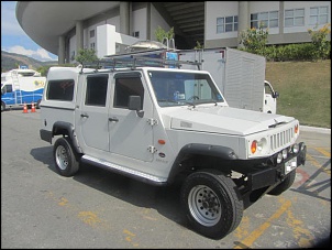

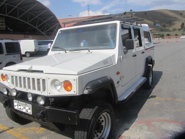

    Estive em Aparecida ontem e essa vtr estava no pátio ...

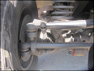

    gostei da trava do parafuso da panhard , será que faz parte das peças do Marruá ou é feito por algum meca ?
    Engesão está td OK pra Itamonte , troquei recentemente a maçaneta do lado do motorista pela enésima vez , ainda sai muita fumaça qdo está com motor frio , mas está andando bem , consumo prox. de 10 km/l ...
    abs ...

    Essas travas são facilmente encontradas em lojas de peças para caminhões/ tratores.
    É só levar a medida do parafuso (24mm ou 15/16") e pedir uma trava parecida, furar onde bater o furo para aparafusar, fazer rosca, apertar e pronto.
    Você faz com um pé nas costas!

    Um tempo atras eu fiz em casa mesmo , só assim para parar de folgar o parafuso .

    O que eu fiz com os parafusos das panhards no meu engesa foi colocar porca parlock do outro lado , mas até aí já tinha soltado várias vzs , a ultima vez estava na Fernão Dias e a vtr ficou com mal de parkison de repente , perdi totalmente o controle , só conseguia andar até 40 km/h , parei num posto que estava bem perto e vi que tinha perdido o parafuso da panhard diant. lado do carona , consegui um parafuso numa cx que tinha na oficina do posto , coloquei e já vim pra casa pensando numa solução pra não acontecer mais ... depois que coloquei parafusos mais compridos com porca não saiu mais ...
    Tem alguns parafusos que não tem como travar com porca aí essa trava seria muito útil , vou em alguns auto peças de caminhão aqui perto pra ver que medidas tem ...
