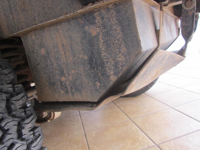

    Fizemos um passeio pra testar a vtr nesse fds , foi engatado 4x4 pra avaliar a performance e tb como ficou com coroa e pinhão novos na tras. com flutuante e freio original , teste aprovado , td ok com a vtr ...
    Fizemos um trecho curto em estrada de terra , mas deixei engatado 4x4 um bom tempo , no asfalto está muito bom , a impressão é que está mais suave com flutuante , pode ser só impressão ...
    A proteção do tanque fez sua fução , qdo o semi eixo saiu com a roda deu uma pancada na proteção e no paralama , por sorte não causou nenhum dano maior a não ser o marcador de combustivel que acabou destruido na parte interna , mas ja foi trocado ...

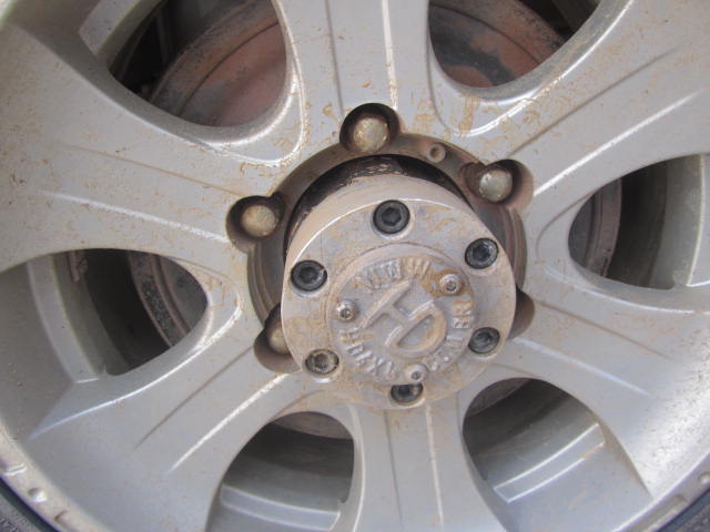

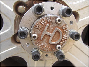

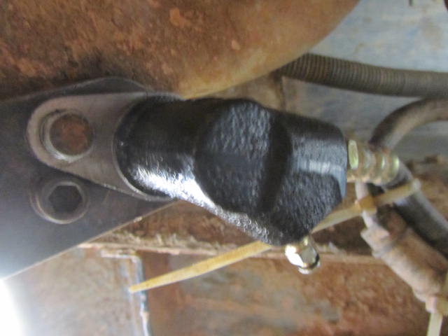

    Depois de alguns contratempos com o flutuante da HD , agora parece que está resolvido , foram feitos 2 furos pra pinos guias e 2 roscados pra sacar ...
    O flutuante perdeu todos os parafusos lado do motorista , tirei 3 do outro lado pra chegar em casa ...

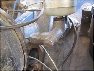

    A embreagem estava com problema durante o passeio em Tiradentes , eram os atuadores , foram trocados e está bem macia ...
    A vtr está ótima de mecânica , vai passar por reforma na lataria e fibra ano que vem pq está entrando água e tem muitos pontos de ferrugem ...

    EDU
    Que medida tem estes parafusos que roletaram do lado do motorista ?

    São M10 ... o problema é a falta do pino guia mesmo ... pq começa a soltar por causa da mexida no cubo , se não mexer não solta ...
    Consegui chegar em casa com os atuadores de embreagem no osso ... rs , aqui achei atuador de Besta facil ...

    Quando levei meu carro pra unaí cheguei com os acionadores no osso tbm. Tenho que comprar novos pra colocar enquanto o carro está no estaleiro.
    Tem mais de um modelo, Edu?
