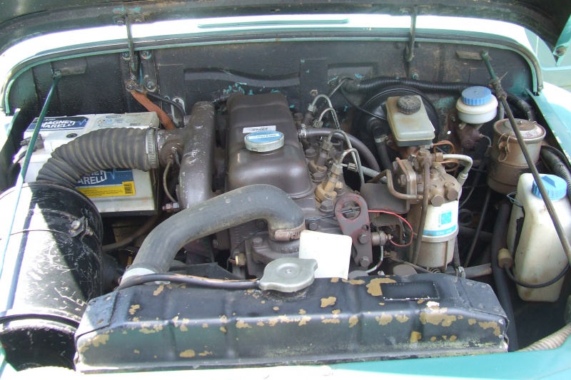

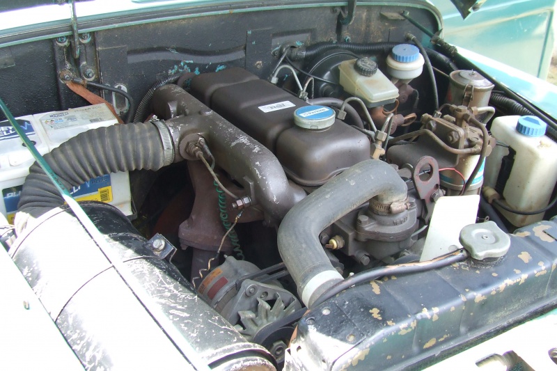

    Edu, bom dia...

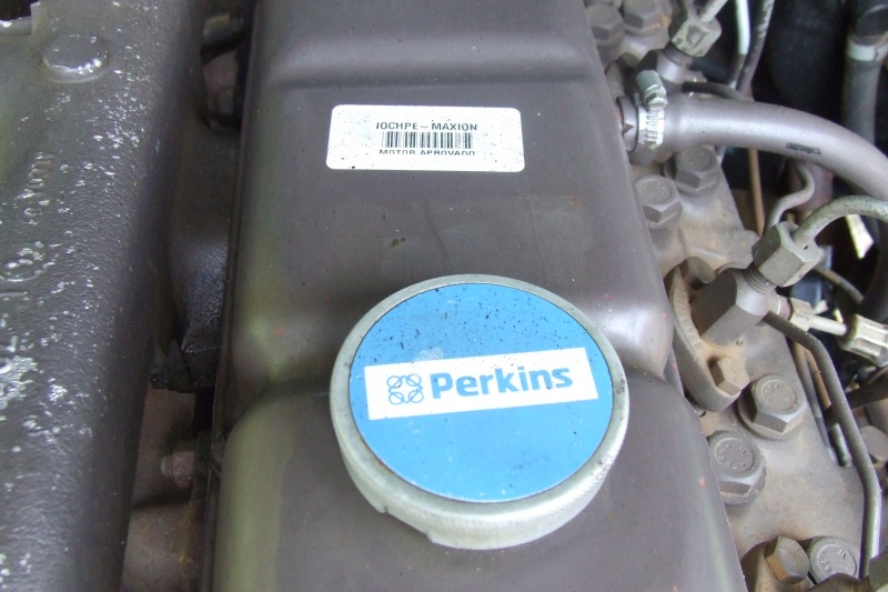

    Aí esta o motorzinho( hehe) da F75. NO topico onde eu postei as fotos 'Motores Perkins: esclarecimentos" me falaram que este não é um maxion, e parece com um 4236... Bom, o que acha tb??

    Maxion não é....
    Ou é um perkinks Q20b ou 4236 (versão agrícola dele)..

    Fabio , é um Q20B , pode até ser 4236 ( Estacionário ou de Trator ) mas de qqer maneira pra efeito de pedido de peças é um Q20B ...
    Qto ao vazamento de diesel na parte inferior no motor , não tem como ser retentor , retentor é só do óleo do motor , tem que ser vazamento pela bomba primária ou pelo retorno , os 2 ficam na parte de tras do motor e pode vazar e escorrer até a parte de baixo e pingar diesel ...

    Com certeza q20b, porém com pintura semelhante empilhadeiras....
    para peças, concordo com Eduardo Velo..
    Então, joão, este motor estava mesmo em uma empilhadeira!! Foi um achado na época!! Motor zeradinho!
