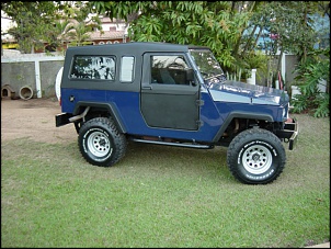

    Esse Engesa Jordania fase 3 é do nosso colega de Campinas Paulo .
    Como as capotas são identicas , é diesel tbm e pelo que percebo é o mesmo Azul Tapajós , tomei a liberdade de colocar a foto aqui no meu tópico ...
    É assim que vai ficar ...

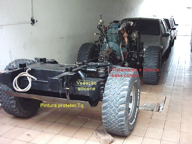

    Essa é do assoalho , foi refeito uma parte e calafetado a base de KPO , se tivesse com essa vedação não teria estragado tanto ...
    Miniaturas de Anexos Miniaturas de Anexos Engesa F3 Edu - Jabiraca-assoalho7_598.jpg
  • #131
    22/04/2003
    Santo Andre/SP
    67
    5,815
    Tirado tanque de diesel , molas e batentes e suporte de cambio para limpeza e pintura ...
    Vedado apoio do tanque e colocado borracha , estava querendo enferrujar ...
    Miniaturas de Anexos Miniaturas de Anexos Engesa F3 Edu - Jabiraca-susptras.jpg_128.jpg   Engesa F3 Edu - Jabiraca-chassiid_799.jpg
  • #132
    22/04/2003
    Santo Andre/SP
    67
    5,815
    Troca do rol. garfo e chap. chines , limpeza e insp. cx cambio e troca de óleo , limpeza e lubrificação na canopla do cambio , tinha muita terra ...
    Troca de 5 pinos graxeiros entupidos ...
    Miniaturas de Anexos Miniaturas de Anexos Engesa F3 Edu - Jabiraca-partefron_246.jpg
