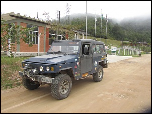

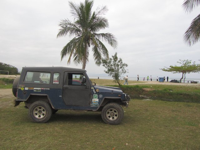

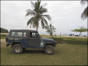

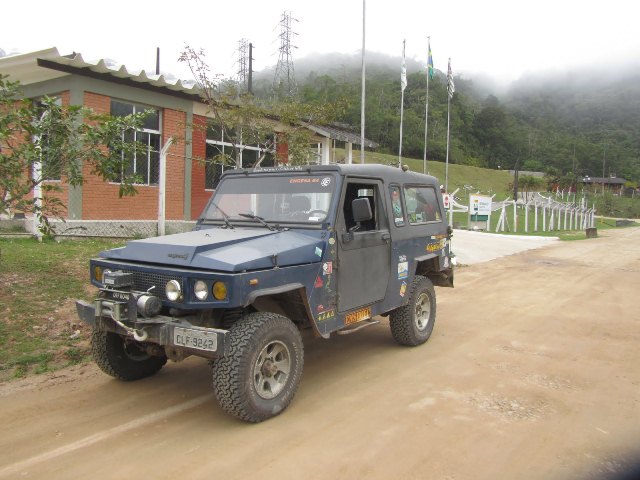

    Ainda não mexi no Engesa , mas vou ter que trocar as buchas internas das links tras. pq começou a fazer um rangido durante a trilha e fui verificar o que era , a link está passeando qdo balança o carro de tanta folga na bucha o PU fica rangendo qdo esfrega na link ...
    fizemos um passeio com uns trechos offroad , pero no mucho ... rs
    O piloto de uma cherokee viu o mundo girar , mas não aconteceu nada com ele nem com o zequinha , como não fez nada com o trem de arraste , continuamos o passeio até o fim ...
    Fomos com o pessoal aqui do 4x4brasil , o Alexandre Melo que organizou no tópico em Passeios .
    seguem fotos -
    https://picasaweb.google.com/edhuvel...13?feat=email#
    Miniaturas de Anexos Miniaturas de Anexos Engesa F3 Edu - Jabiraca-img_6524.jpg   Engesa F3 Edu - Jabiraca-img_6590.jpg   Engesa F3 Edu - Jabiraca-img_6613.jpg   Engesa F3 Edu - Jabiraca-img_6616.jpg

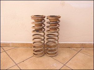

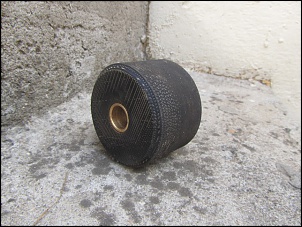

    Meu Engesa está nos cavaletes , tirei as links tras. por enqto pra trocar as buchas , vou colocar de borracha lonada , as amarelas , externas , ovalizaram pouco , as vermelhas , internas , acabaram quebrando além de ovalizar ... as de fixação tb serão trocadas , mas por PU novamente ...
    tb apareceu uma trinca na link tras. lado carona , está na oficina pra soldar ...
    As molas estão com 460 mm , qdo comprei na Rota eram de 490 mm , não sei como cederam 30 mm ... pelo menos estão iguais ...
    Miniaturas de Anexos Miniaturas de Anexos Engesa F3 Edu - Jabiraca-img_6618.jpg   Engesa F3 Edu - Jabiraca-img_6620.jpg   Engesa F3 Edu - Jabiraca-img_6621.jpg   Engesa F3 Edu - Jabiraca-img_6622.jpg   Engesa F3 Edu - Jabiraca-img_6623.jpg   Engesa F3 Edu - Jabiraca-img_6624.jpg   Engesa F3 Edu - Jabiraca-img_6625.jpg
