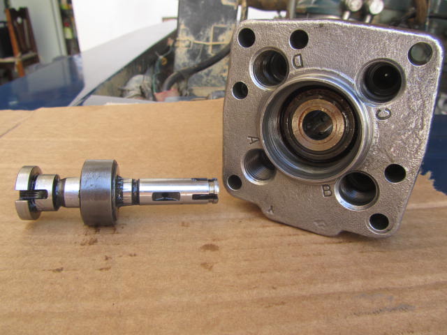

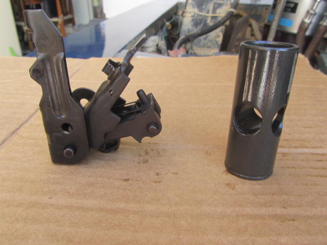

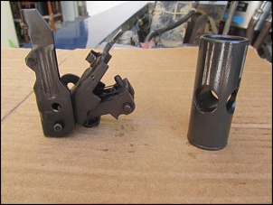

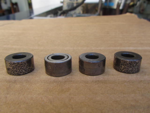

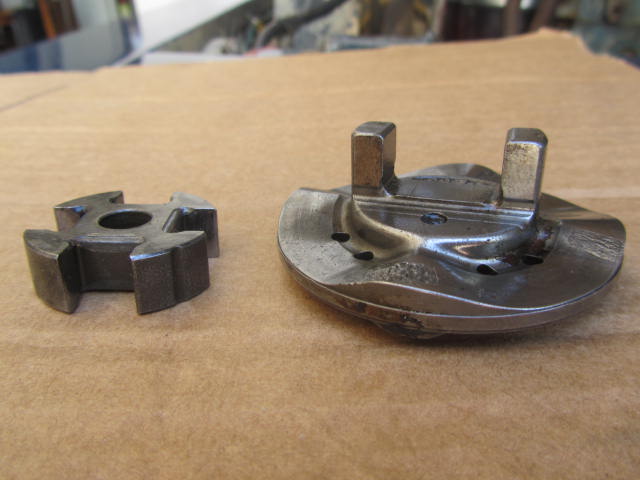

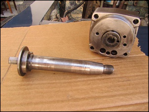

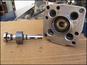

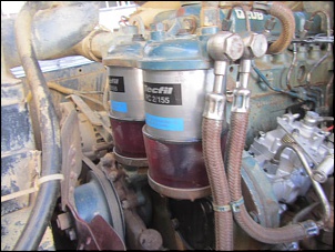

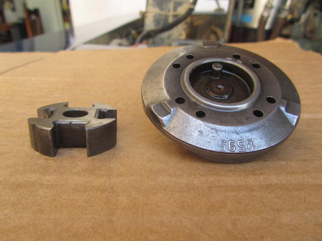

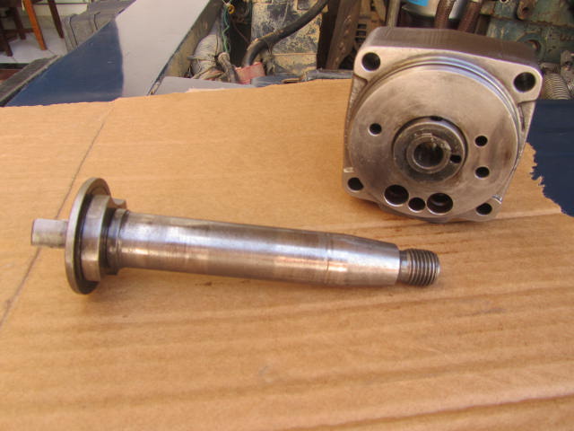

    Seguem fotos das peças corroídas e do acelerador que quebrou . da BI , dos bicos limpos , filtros que estavam enferrujados tb foram trocados e a manta colada no teto ...
    abs ...
    Miniaturas de Anexos Miniaturas de Anexos Engesa F3 Edu - Jabiraca-img_7093.jpg   Engesa F3 Edu - Jabiraca-img_7094.jpg   Engesa F3 Edu - Jabiraca-img_7095.jpg   Engesa F3 Edu - Jabiraca-img_7096.jpg   Engesa F3 Edu - Jabiraca-img_7097.jpg   Engesa F3 Edu - Jabiraca-img_7098.jpg   Engesa F3 Edu - Jabiraca-img_7099.jpg   Engesa F3 Edu - Jabiraca-img_7100.jpg   Engesa F3 Edu - Jabiraca-img_7101.jpg   Engesa F3 Edu - Jabiraca-img_7102.jpg

    Material sem qualidade. acaba logo, né? Só durou 10 anos. rsssss
    Só esse corpo distribuidor já custa a metade do serviço.

    Os bicos continuam os mesmos , são de 1990 , ano de fabricação da bomba tb ... o bombista achou estranho pq é tudo original , acho que o uso de óleo 2 tempos nas abastecidas prolongou a troca de peças ...
    O bombista falou que não faz mal nenhum usar óleo 2 tempos , mas não sabe dizer se melhora alguma coisa , acredito que melhora sim pq a função em moto sem carter é lubrificar os pistões ...
    Brandão , todas as coisas antigas são melhores , inclusive nós ... rsrsr ...
    abs ...

    As partes vitais (pistão e corpo distribuidor) não estão tão corroidas assim. Se não quebrasse o acelerador, esse motor ainda rodaria muitos KM com essa bomba, até começar a sentir queda de rendimento devido ao desgaste dos ressaltos do disco de cames (5ª foto).
    Acho que o óleo 2T faz muita diferença sim. Nas motos ele é (era...) misturado na proporção de 2 a 4%, quantidade suficiente para lubrificar pistão, biela, virabrequim e mancais, tudo isso num ambiente contaminado com muita gasolina e suportando elevadas rotações.

    O Cadinho estava desde abril parado com pouco diesel no tanque... Dei partida, pegou e pouco tempo depois morreu... Quando fui ver os filtros, tinha uma lama, uma borra muito esquisita... Parei tudo, reboquei o bicho até o posto, coloquei 50 litros de diesel com 0,5 litro de óleo 2T, depois ainda rebocado, fui a troca de óleo, e troquei todos os filtros de combustível (3), limpeza do filtro da bomba auxiliar, filtro de óleo e troca de óleo do motor... Só aí fui ligar o motor novamente....
