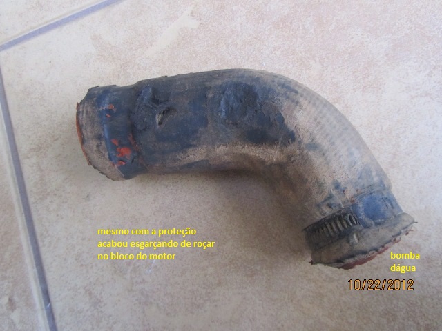

    Na troca das mangueiras comprei as 2 inferiores do Opala , são os codigos 05604 e 05601 da tabela de produtos -
    ..:: IPAB ::..

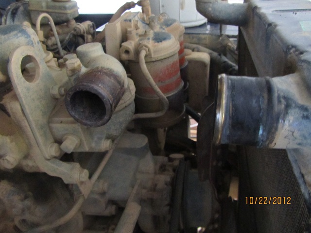

    A S5604 vai na parte inferior ligando radiador a bomba dágua , mas só até a metade , a metade que liga na bomba dágua é metade da outra mangueira a 05601 e a outra metade dessa mangueira bvai na parte superior ligando radiador a saída da termostática ...
    A saída inf. do radiador tem diam. menor , as saídas da Bomba dágua da termost. e sup. radiador são iguais ... a unica mangueira que serve pra adaptar é a IPAB 05604 , como já tive um pouco de dificuldade de achar na prox. vou trocar a saída do radiador por diam. igual aos outros ... além disso a dist. de saída tem que ser menor pra evitar de roçar no bloco do motor , a mangueira vai ficar com 2 emendas por conta disso , vai manter o diam. de saída menor e encurtar a parte inferior ...

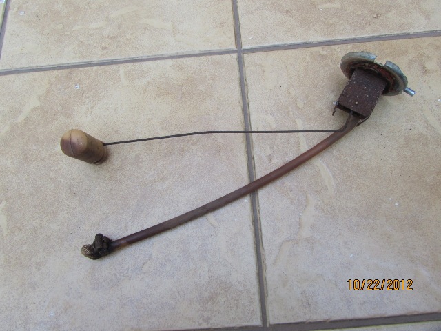

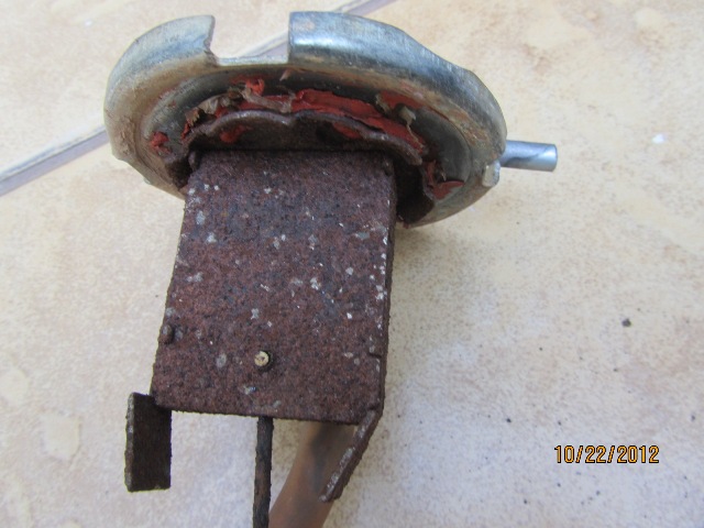

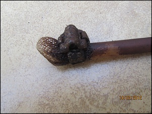

    Já encomendei a bóia de comb. , é do Opala antigo , de encaixe , tive que ecomendar ou pegar pela NET , mas o preço é o mesmo e prefiro pegar no balcão com a peça antiga pra ver se não tem problema ...
    O crivo que fiz na estrada em 2004 ainda estava funcionando ... rs , em 2004 passando pelo rodoanel de Curitiba o bixo apagou , com mais de 1/2 tanque não vinha diesel nos bicos , usei a boma auxiliar e nada , tirei as malas e acessei o pescador pela tampa interna da carroceria , tirei a sujeira e coloquei um pedaço de tela com braçadeira , ainda durava mais um tempo ... rs

    Veggi , é do opala antigo de 86 litros , tem 2 modelos , o parafusado que é do tq de lata e o de encaixe que é do tq de plástico ... são poucas auto peças que trabalham com essas peças ...

    Consegui adaptar a mangueira inferior , pra não pegar no motor nem no chassi , puxei o radiador pra fora uns 50 mm , aí a mangueira superior não serviu , vou ter que ir atras de outra mangueira , mas já até sei qual vou colocar é a S1209 no paralelo ... essas mangueiras não iam durar muito tempo , já estavam com sinais de fadiga ... faz 8 anos que troquei , nesse tempo o motor aqueceu por estar com radiador cheio de barro e por furos no radiador , depois que troquei o radiador é dificil passar do 2o risco no termometro original ... acho que essas mangueiras que to colocando vão durar mais ...
