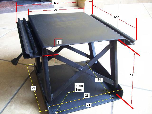

    Edu! Se mandasse fotos detalhadas com com medidas desse suporte de banco, deixaria uma criança feliz!!! kimcavazin@yahoo.com.br
    Big Kim , muito frio aí em Paranavaí ??
    To no trampo , mas posso te mandar fotos do pantógrafo depois ... é original Engesa .

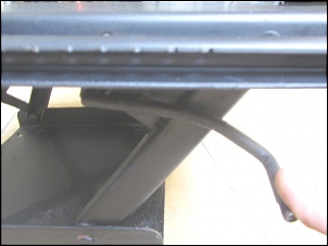

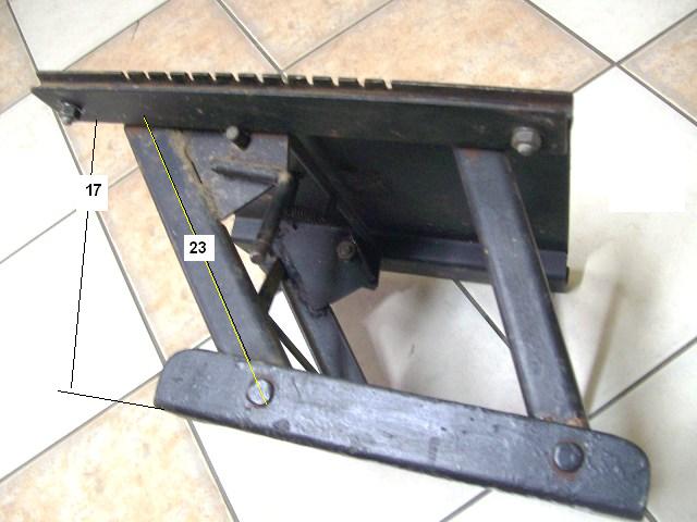

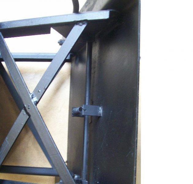

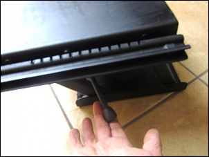

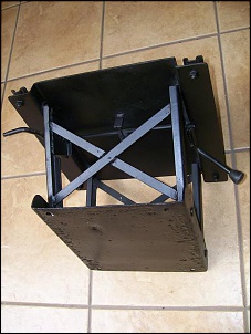

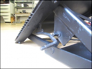

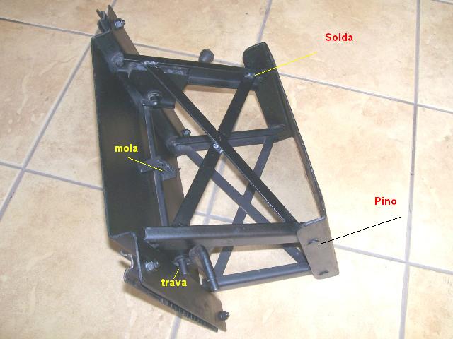

    Kim , segem algumas fotos e dicas do pantografo , é original engesa , o mesmo usado pelo Marruá .
    Soldei os pinos que estavam soltos e pintei , ta zero bala .

    Opa Edu!
    Como ele funciona?
    As fotos foram esclarecedoras, ví que o trilho do banco, fica nele.
    Mais para que serve a trava?
    Abaixa?
    Ergue?
    Desculpe as perguntas, mais terei que pensar nisso logo logo!

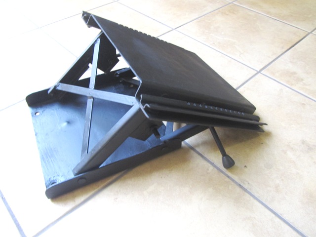

    Vou tentar explicar agora que ta fora e depois qdo estiver instalado tiro mais fotos ...
    Esse pantógrafo é do lado do carona , imagine que alguém vai passar para o banco de tras , aí ergue a trava pra destravar , qdo soltar a mola que fica no meio dessa " perna de suástica " vai fazer a trava ficar numa posição de modo que qdo voltar o banco pra tras volta a travar , a outra trava é pra quem está atras abaixar o banco para sair , pode ser pisando na trava ou com a mão ... é isso ...
    Kim vamos pra conservatória , aí vc ve ao vivo e a cores ... rsrs
    abs ... Edu

    Não é 27 cm ... 23 cm é a comprimento da haste que articula , na verdade fica com 17 cm de altura , mas essa articulação pode ficar mais baixa ou mais alta entortando a trava ...
    A altura fica excelente com esses 17 cm e mais uns 2 cm de calço pra não ficar direto no assoalho ...
