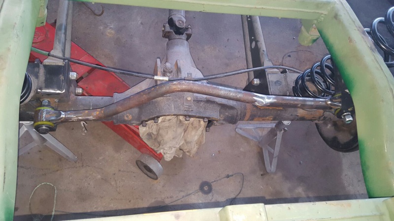

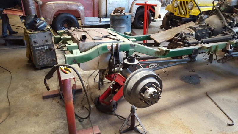

    Retornando os serviços....
    Panhard traseira pronta e fixada em definitivo....
    Primeiras medidas
    Anexo 520815
    Com o tanque no lugar pra não dar surpresas ruins
    Anexo 520816
    Fullbump
    Anexo 520817
    Anexo 520818
    Suportes definidos, barra nos ângulos necessários, fazer as soldas definitivas...
    Anexo 520819

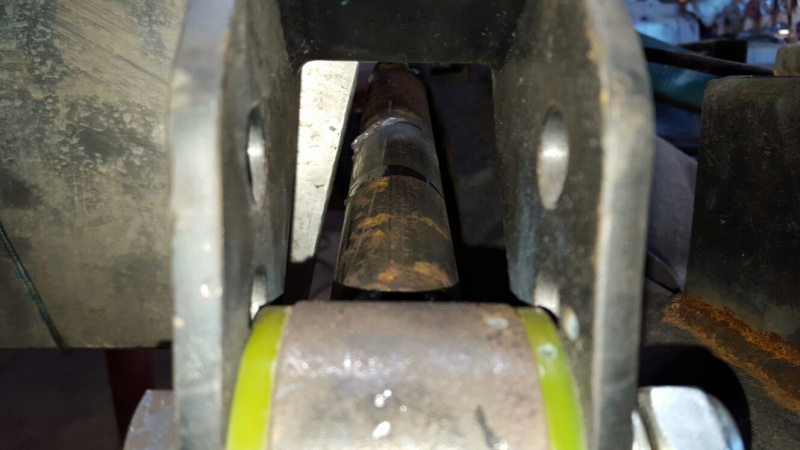

    Reforço extra que acompanha o kit do Odin
    Anexo 520820

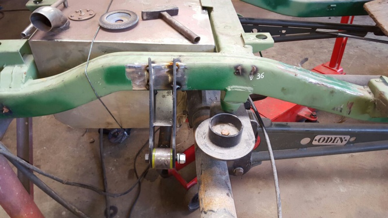

    Solda definitiva no suporte que vai no chassi.
    Anexo 520821

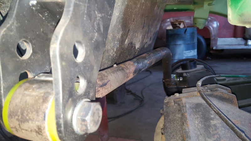

    Suporte no chassi.
    Anexo 520822

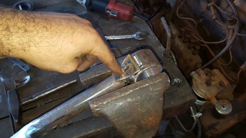

    Mão francesa no suporte no eixo.
    Anexo 520818
    Anexo 520823
    Resultado final.
    Anexo 520824
    Anexo 520825
  • 22/01/2016, 11:50
    lucaspissinini
    Só tenho isso pra dizer...
    :shock: :drool: :pipoca:

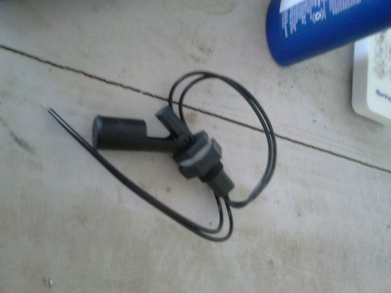

    Um pequeno detalhe, mas que ajuda um bocado e evitar problemas, um sensor de água para colocar no reservatório, pode acionar uma luz e uma sirene avisando o nível baixo. Uma ajuda co nosso companheiro CJ, VALEU CJ FORTE ABRACO!!!Anexo 520921 Anexo 520922
