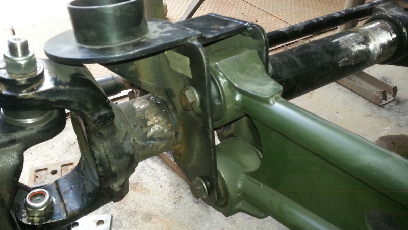

    Falei ontem com o Rodrigo Donivel, e eu recebi algumas fotos que eu posto quando chegar em casa.
    Com a inversão da bola do diferencial dianteiro, a suspensão foi soldada parcialmente na bola do diferencial, que é de ferro fundido, então vários cuidados foram tomados: fixar as peças numa prensa, aquecer as peças com maçarico antes de soldar, encapsular tudo em couro para um resfriamento lento.
    O outro lado o Rodrigão quer soldar ele mesmo.

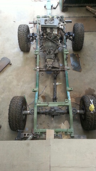

    Lauro Paiva
    7 Anexo(s)
    Hoje e sabado, certo!
    De um fim de semana peolongado!
    Olha so o que o Rodrigo me mandou diretamente de Paranavai, Parana, DONIVEL!!!!!!
    Anexo 513936Anexo 513937Anexo 513938Anexo 513937Anexo 513936Anexo 513938Anexo 513939Anexo 513940Anexo 513941Anexo 513942
    ENTÃO A OBRA REALMENTE ANDA!!!!!!
    PARABÉNS RODRIGO!!!
    Nunca podia imaginar que as obras no meu javali andariam com tanta rapidez e competência.
    Aos otimistas de plantão, tem sim oficina brasileira com padrão dos gringos!!!!
    Eh só olhar os posts.

    Lauro e Rodrigo,
    Chegou a parte que me deixa empolgado, a suspensão dianteira.
    Essa parte envolve questões muito técnicas e delicadas. A geometria e a resistência do sistema são as principais delas.
    Tranquiliza saber que o Porco está nas mãos de quem tem conhecimento e responsabilidade para conduzir essa adaptação.
    Estou curioso para ver a suspensão toda montada e de como ficarão dispostos a panhard, a barra estabilizadora, as barras e terminais da direção, os amortecedores e o amortecedor de direção, e de como essas partes vão interagir com as molas e os links.
    Acho que o seu Porco será um jipe modelo para ser copiado por outros Javalizeiros.
    Na expectativa aqui.
