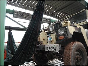

    Não sei se da pra ver bem, mas junto com o java estava a maior parte da minha mudança, "embrulhei" o java com essas lonas azuis para dar uma sensação de segurança....

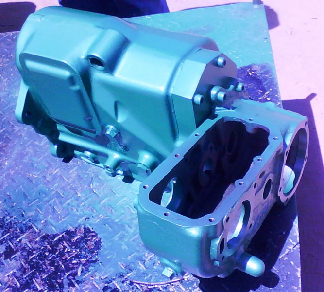

    A primeira coisa foi consertar o motor, depois o câmbio e a flange que foi feita a base de talhadeira pelo que pude ver
    JAVALI em reta quase final de acabamento-rio-amazonas-15-.jpguma vista parcial da "frange" com uma "pequena folga de rolamento"

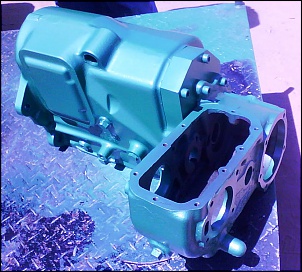

    O bloqueio parcial que tinha comprado em Belém, estava com um pedaço de macho de abrir rosca numa das roscas que servem para segurar a coroa, foi retirado e o conjunto coroa pinhão ajustado com perfeição.
    Além de uma nova flange feita ( que depois virou um dos trabalhos de faculdade do Junior.
    JAVALI em reta quase final de acabamento-caixa-de-transferencia-e-flange2.jpgAí podemos ver s FLANGE e a caixa de marcha e de transferência montadas.

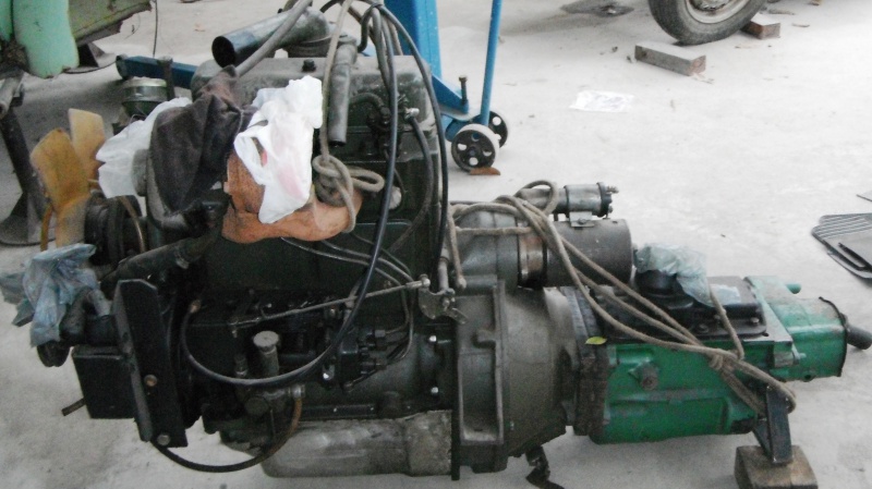

    Bom to adiantando um pouco as coisas, antes disso quando o motor finalmente estava pronto, resolvo comprar um MWM2.8 TCA
    E fui infectado pelo Jaqueísmo....

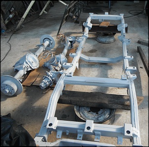

    Vendi o motor DM-301 comprei o motor, desmontei todo o jipe, e mandei jatear o chassi.
    JAVALI em reta quase final de acabamento-motor-e-caixa-de-marcha-2.jpg última foto do do motor antes de vender e comprar o novo, para total desespero do Junior,kkkk.
    JAVALI em reta quase final de acabamento-dscf0125.jpg chassi jateado, primado e eixos, e já que....
    Já que desmontei os eixos, vamos colocar novos semi eixos na dianteira, pois os que estava lá...JAVALI em reta quase final de acabamento-dscf0267.jpg estavam nesse estado, sem comentários
    E já que vou trocar os semi eixos que tal colocar os munhões fechados da toyota com homocinéticas.
    JAVALI em reta quase final de acabamento-img_20140624_153648.jpg o chassi já pintado, os munhões colocados, os pneus de 34" e o rancho, ou seja tenho que viver a base de pão e água para pagar a loucura do jaqueísmo... ( mais vale um gosto na vida que um vintém no bolso, eu vivo me disendo sem realmente conseguir me convencer)

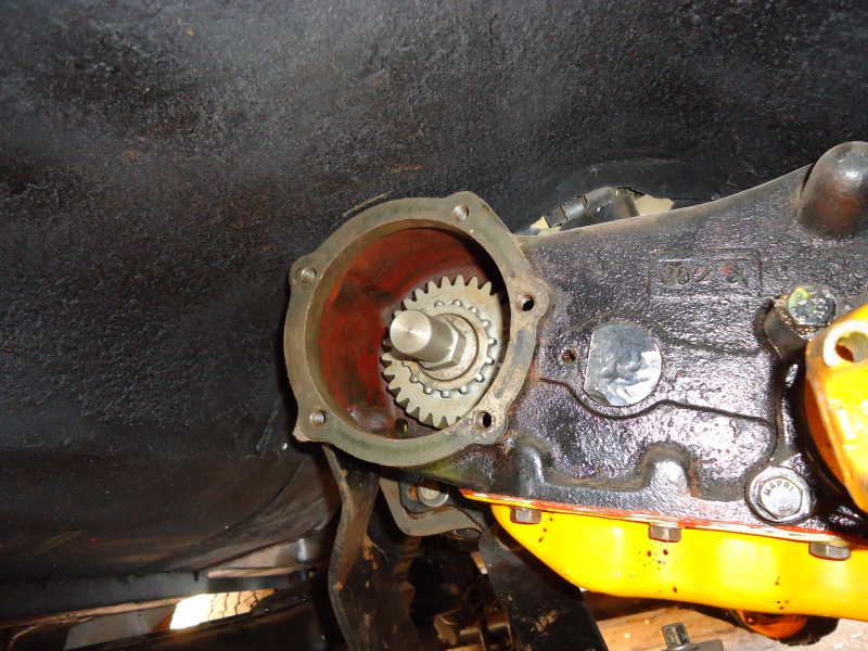

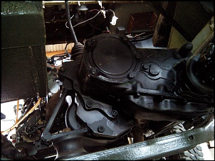

    Na verdade tenho uma dúvida se essa caixa é realmente do jeep ou do javali, por essa foto você saberia me falar?
    JAVALI em reta quase final de acabamento-img_20140619_154010.jpgDe qualquer forma Valeu pela dica!!!
    O Junior da trator gama me disse que uma configuração dessas funcionou por causa de uma maior lubrificação!?
    Isso faz sentido?
    Disse que esse carte que vemos na foto foi trocado por outro maior com mais de 2 litros e isso resfriou as engrenagens que não entraram em colapso(?).
    Bem qualquer indicação é bem vinda.

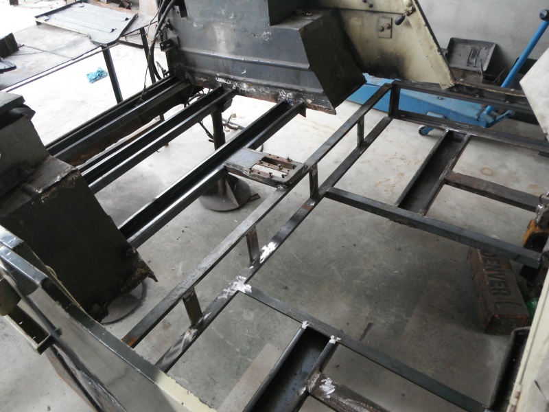

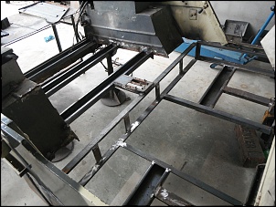

    Pensei, vou dar uma garibada na carroceria, e já que...

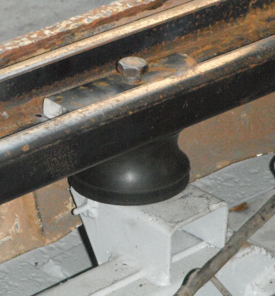

    REsumo da ópera, gastei 3 chapas de aço(?) 16 e troquei tudo que podia, o fundo as travessas as caixas de roda (agora vejo como um projeto é importante, vou ter que ou spoar meu jipe, ou colocar o eixo traseiro mas para trás ou refazer a caixa de roda).

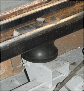

    Coloquei os calçaos de caixa de Scania, estes recebem os parafusos e se algum dia tiver que trocar um deles só precioso tirar os parafusos deslocar um novo e recolocar os parafusos, não precisa tirar toda a carroceria.JAVALI em reta quase final de acabamento-dscf0061.jpg
    JAVALI em reta quase final de acabamento-calco2.jpgCalço onde podemos ver o reforço por dentro.

    Então Lauro, a caixa é boa sim, é Dana 18 e na carcaça está escrito "Spicer", mas para motores diesel com a pegada que o mwm 2.8 tem, não é a mais apropriada. Eu usei com motor V8 e aguentou bem, mas tudo depende do pé. De qualquer forma, sei bem o que é ficar sem veículo, então toca fazer ele rodar mesmo com essa caixa e vai garimpando uma de toyota, acredito ser uma boa opção para você.
    Quanto ao cárter maior, pelo que vi na foto, o que está montado nela é o original. Veja a foto do cárter da reduzida da F V8 que tinha e perceberá que o tamanho é o mesmo.
    Abs.
