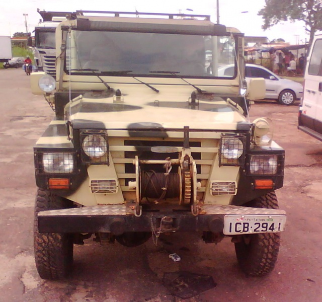

    O meu guincho movido a feijão,
    Já usei ele para levantar o carro até que as rodas ficassem a mais de 1 metro do chão.
    O grande inconveniente é a dificuldade de usa-lo para " descer" o carro.
    Mas me prestou grandes serviços na BR-163 e na BR-156JAVALI em reta quase final de acabamento-rio-amazonas-36-.jpg
    Não sei se conseguem ver os protetores de faróis a prova de explosão nuclear, feitos pelo incomparável RAIMUNDINHO!!!
    Um serralheiro de mão cheia capaz de pegar qualquer peça e com seus olhos infalíveis acertar os tamanhos, centros, e se olharem com cuidado os limpadores de para brisas são embutidos na carroceria, tudo feito de chapa de aço e perfis quadrados, também é dele a arte de colocar o para brisas mais alto e fazer um grande porta trecos onde podemos ver um grande porrete que carrego. Para os amantes do alheio.

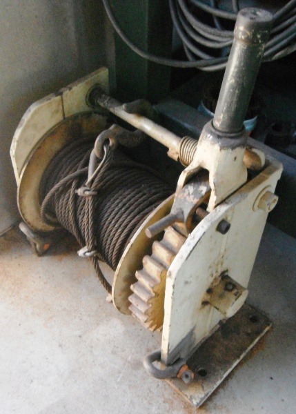

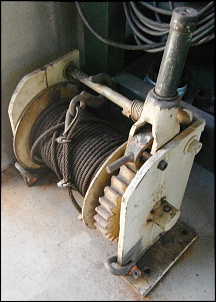

    O guincho que usava, era de um caminhão toureiro (que carrega toras)
    Estou pensando em fazer algumas experiências, colocar uma caixa de transferência e talvez ele renaça como um guincho auxiliar na traseira do porco...
