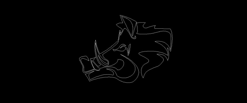

    Mas ele gosta de me torturar NÃO MANDANDO AS FOTOS!!! KKKK Bom vamos trocar a chapa xadrez de alumínio, por uma chapa inox com o logo do javali.
    Estou estudando o painel de instrumentos do java com os instrumentos do GUSTER, que me parecem MUITO BONS!!!
    ASSIM QUE EU CONSEGUIR COLOCAR AS FOTOS AQUI EU MANDO MAIS NOVIDADES!!!
    Lauro eu mudo muito de ideia enquanto estou trabalhando e não paro enquanto não estiver do jeito que eu quero deixar, enquanto não estiver pronto
    vou continuar te torturando kkkk, temos que agradecer ao amigo Elias, foi ele quem pegou a imagem em jpg e transformou em cad, eu não encontrei em nenhum lugar a forma de fazer e pedi socorro a ele kkkk, agora chegando as chapas com o desenho o para choques fica pronto e ai mando as fotos k

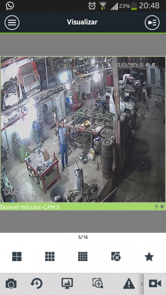

    UHULLLLLLLLLLLLL Mais uma madrugada pra mexer no PORCO Fodastico.... CHeguei ontem de madrugada de Campo Grande e vim pra Pvai Hoje....
    Agora de noite vou relaxar, e descansar trabalhando mais um pouco no porco...
    Lauro, diferencial zero zero zero.... Se o do Conde Drácula nao fosse tão perfeito eu ia fazer um rolo com vc...... Kkkkkkkkkk
    JAVALI em reta quase final de acabamento-screenshot_2015-08-11-20-49-15.jpg.jpg
    a SEGUNDA FOTO NÃO FOI
    MAS ESSA IMAGEM É QUE ESTÁ SENDO CORTADA NO LASER E VAI FICAR NO PARA CHOQUE
    AÇO INOX, ALUMÍNIO É PARA OS FRACOS, KKKKKKK

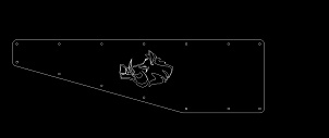

    VOU TENTAR DE NOVO COLOCAR A FOTO COM A CHAPA E O DESENHO DO PARA CHOQUE
    Miniaturas de Anexos Miniaturas de Anexos JAVALI em reta quase final de acabamento-java-parachoque.jpg

    Poxa Titanium, obrigado!!!!A galerinha esta toda dando um duro tremendo para ficar um carro legal, seguro e equilibrado, o que nao e o caso do dono, kkkkSobre as novidades, a chapa dp para choque com o perfil do javali esta pronto e o odin deve terminar logo o para choque traseiro, QUE ELE INSISTE EM NÃO MANDAR AS FOTOS!!!!!!!!O Rodrigão ta acabando a revisão dos diferencias e resolvemos colocar o HIDRO BOOSTER que eh original da F-250, e assim o sistema de freios fica todo redondo.O painel ainda esta em estudo, resolvido somente a cor, verde.Mas andei vendo uns instrumentos gringos MUITO BONS. Vamos ver.So para tirar o pó do java, kkkkkassim que o Rodrigão tiver tempo ele vai postar as fotos dos diferenciais,O ODIN SÓ FOTOGRAFA DEPOIS DE TUDO, TUDO, TUDO ACABADO, MUITO BEM ACABADO,KKKK serio mesmo
