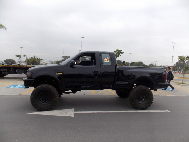

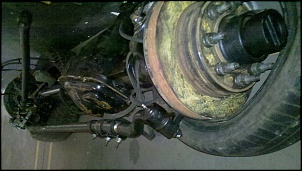

    Só pra te instigar Lauro, ai vão umas fotos de uma F150 com eixos de F250, motor V8, pneus 36x13,5 e uma suspensão semelhante a sua, ela é de um amigo e foi montada pelo Perigoso de SJ dos Campos
    Miniaturas de Anexos Miniaturas de Anexos JAVALI em reta quase final de acabamento-dscn1189.jpg   JAVALI em reta quase final de acabamento-dscn1187.jpg

    grande odin, que na verdade se chama rodrigo também, foi outra grata surpresa!!!!
    Agora essas fotos são uma tremenda maldade, kkkkkkkkkk
    se tiver alguma alma caridosa que saiba mexer com fotoshop por favor coloque a carroceria do porquinho nesses eixos.
    Sofrer assim é até bom,kkkkkk
