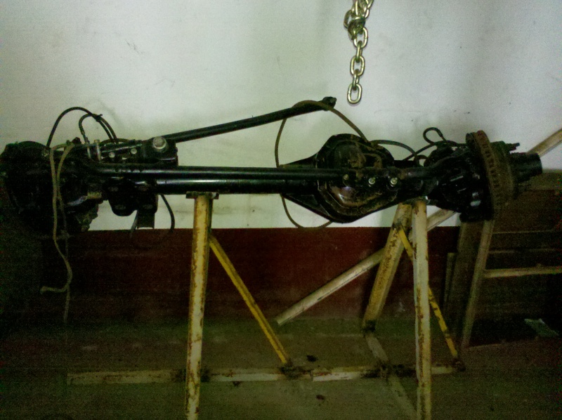

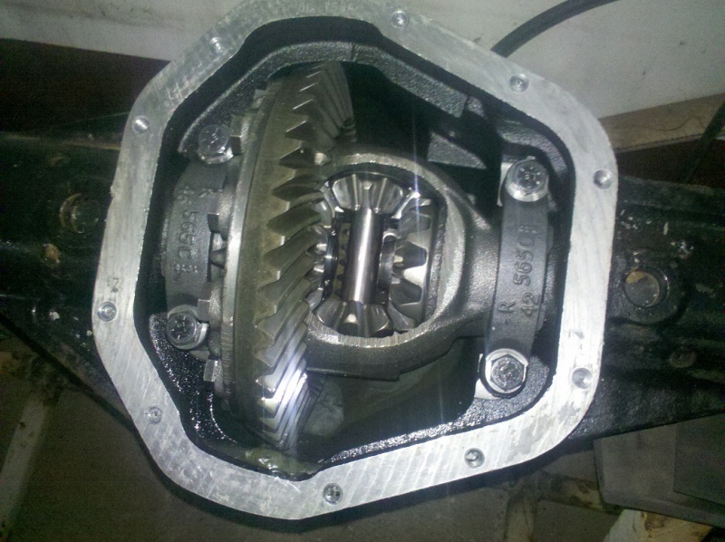

  • 25/07/2015, 01:40
    Rodrigo_Donivel
    4 Anexo(s)
    Eis a cara sadia do menino Laurao...
    Anexo 508057
    Anexo 508058
    Anexo 508059
    Anexo 508060
