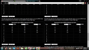

    Na coluna da esquerda a projeção de como ficará seu jipe com pneus 33" e a direita com pneus 37", quanto conhecer o Pardal é só passarmos na empresa dele, o cara é 10, vc vai gostar!!!

    na coluna da esquerda a projeção de como ficará seu jipe com pneus 33" e a direita com pneus 37"
    sem querer abusar isso ta no torque maximo, certo
    e em 3000 e 3500 rpm.
    Eu gostei, nao quero correr, quero chegar
    o que vc achou

    Agora vai a tabela com a relação correta e em rotações diferentes
    Rapaz, ficou uma velocidade que assusta um pouco, kkkkkkkkk
    Se a gente trabalhar o turbo bem direitinho com um escapamento dimensionado com critério....
    Vai ficar MUITO INTERESSANTE
    RPM CÂMBIO DIFERENCIAL METROS EM 1 HORA KM/H REDUZIDA
    3000 6,89 435,4136 3,54 122,9982 2,7117 333,5342 60 20012,05 20,01205 10,00603
    3000 3,92 765,3061 3,54 216,1882 2,7117 586,2375 60 35174,25 35,17425 17,58712
    3000 2,34 1282,051 3,54 362,1614 2,7117 982,073 60 58924,38 58,92438 29,46219
    3000 1,49 2013,423 3,54 568,7635 2,7117 1542,316 60 92538,96 92,53896 46,26948
    3000 1 3000 3,54 847,4576 2,7117 2298,051 60 137883,1 137,8831 68,94153
    3000 6,99 429,1845 3,54 121,2386 2,7117 328,7626 60 19725,76 19,72576 9,862879
    Aqui a tabela que eu montei em excel com o valor do novo diferencial ( o pneu 34 polegadas)
