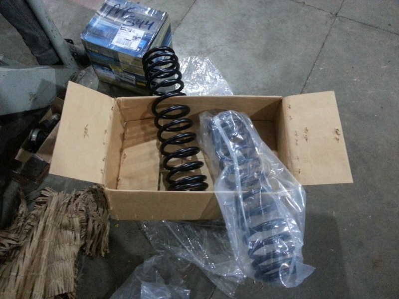

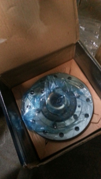

    Mas adiantando o que tem de novidade é que as molas ROCK KRAWLER já chegaram lá na Donivel, bem como o bloqueio de diferencial dianteiro para o dana 60.

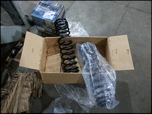

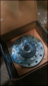

    JAVALI em reta quase final de acabamento-img-20150930-wa0007.jpgJAVALI em reta quase final de acabamento-img-20150930-wa0011-2-.jpgJAVALI em reta quase final de acabamento-img-20150930-wa0010.jpgJAVALI em reta quase final de acabamento-img-20150930-wa0041.jpgJAVALI em reta quase final de acabamento-img-20150930-wa0042.jpgJAVALI em reta quase final de acabamento-img-20150930-wa0046.jpg

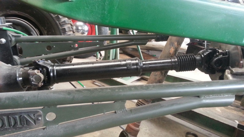

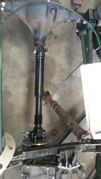

    bom pessoal, aqui estão as fotos das ultimas novidades do porco, eixo traseiro feito
    Colocado e alinhado
    Molas chegaram!!!!!! as triple rate da Rock Krawler
    E o bloqueio do diferencial dianteiro, o traseiro jã tem tração positiva!!!!
    e vamos que vamos!!!!

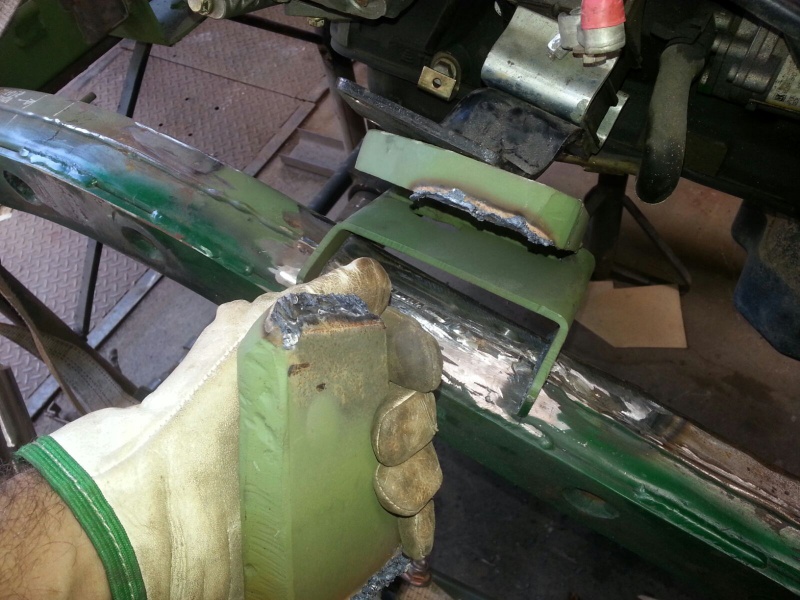

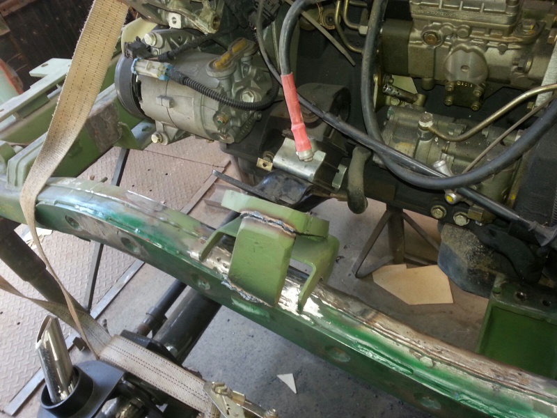

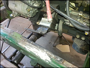

    Bom pessoal,
    Boas novas!!!!!
    O Rodrigão me passou as ultimas fotos da obra, os suportes do Motor!!!
    A obra não para, felizmente!!!!!
    Havia um suporte antigo feito com uma chapa de quase 30 mm uma aberração, que felizmente saiu do java, agora essas pecas feitas sob medida são de uma beleza impar. Da pena que elas fiquem em lugares quase inacessíveis

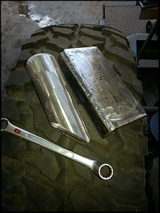

    JAVALI em reta quase final de acabamento-img-20151001-wa0064.jpgJAVALI em reta quase final de acabamento-img-20151001-wa0065.jpgJAVALI em reta quase final de acabamento-img-20151001-wa0066.jpgJAVALI em reta quase final de acabamento-img-20151001-wa0067.jpgJAVALI em reta quase final de acabamento-img-20151001-wa0068.jpgJAVALI em reta quase final de acabamento-img-20151001-wa0069.jpgJAVALI em reta quase final de acabamento-img-20151001-wa0070.jpgJAVALI em reta quase final de acabamento-img-20151001-wa0071.jpgJAVALI em reta quase final de acabamento-img-20151001-wa0068.jpgJAVALI em reta quase final de acabamento-img-20151001-wa0066.jpgJAVALI em reta quase final de acabamento-suporte-do-motor-2-.jpgJAVALI em reta quase final de acabamento-suporte-do-motor-4-.jpgJAVALI em reta quase final de acabamento-img-20151001-wa0064.jpgJAVALI em reta quase final de acabamento-suporte-do-motor-4-.jpg

    Lauro, o disco de freio na saida da caixa funcionará normalmente como freio de serviço?? e o acionamento será
    hidraulico ou mecanico?
    Essa fixação do motor esta ficando simplesmente animaaaaaaaal!!
