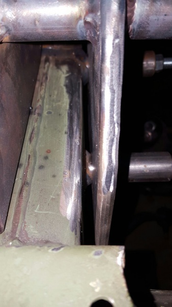

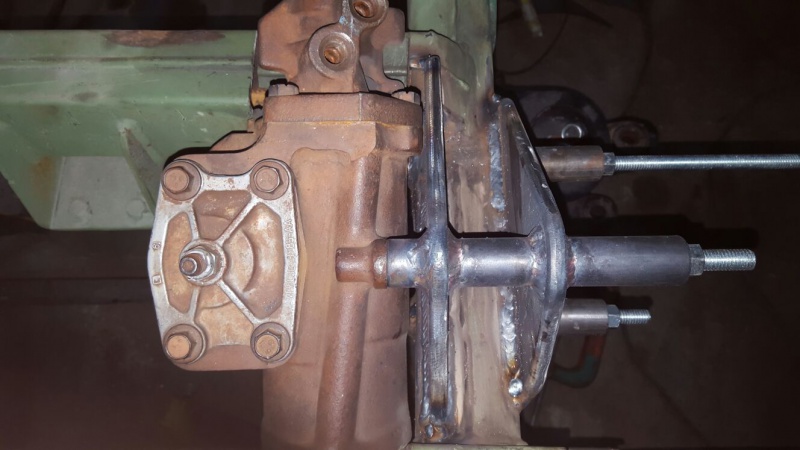

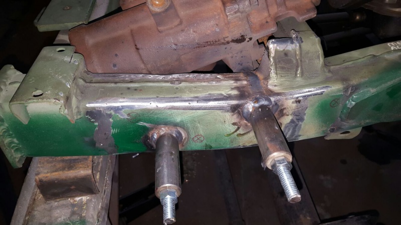

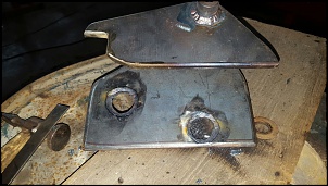

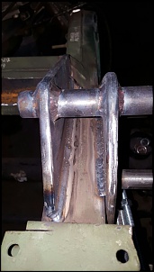

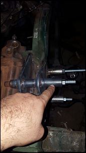

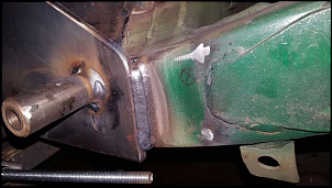

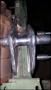

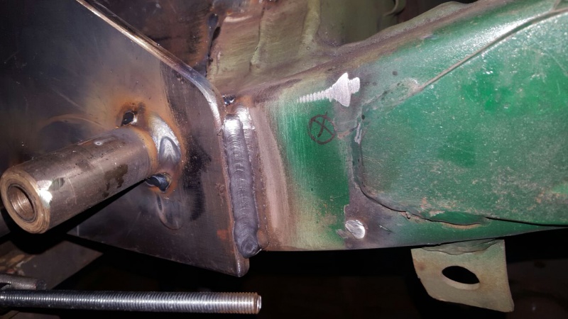

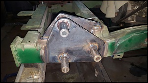

    Boas novas, a caixa de direcao da F-250 esta finalmente instalada no porco!!!!1
    acabei de receber as fotos!!!

    Bom para quem ainda tem paciencia de olhar nosso topico, as ultimas novidades...
    O suporte da caixa de direção esta completamente colocado.
    Eu tive uma duvida quanto a capacidade da bomba hidráulica fornecer vazão suficiente para a direção hidráulica da F-250 e o hidrobooster do freio, mas os temores eram infundados, felizmente, kkkk
    Agora eh o hi steer, os munhões serão usinados para ficar como as fotos abaixo.
    Qualquer comentário e critica ou sugestão eh muito bem vindo!!!

    Entendi que a usinagem será em cima do munhão para deixar plana a base do braço de direção. É isso?
    Muito boa a fixação da caixa de direção. Bem robusta.
    Exato, a ideia eh retirar o minimo de material possível, criar um dente e os 6 furos com rosca para fixar os bracos do histeer!!!!!
