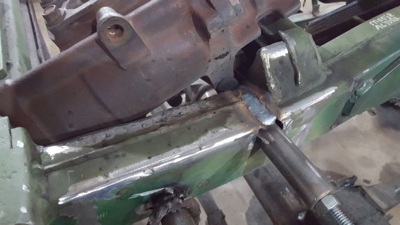

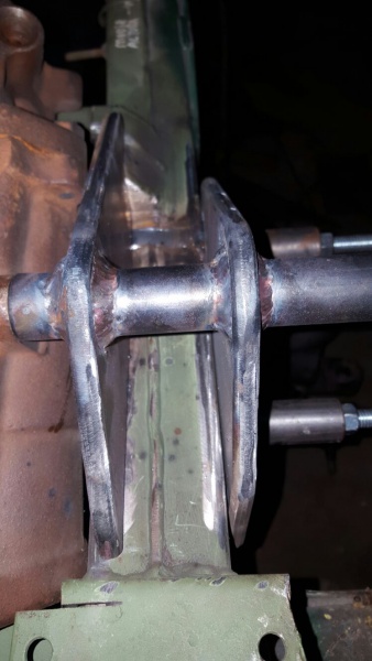

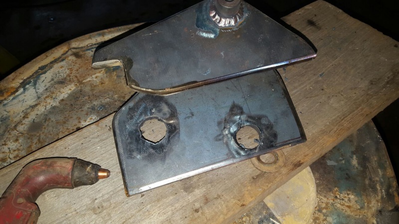

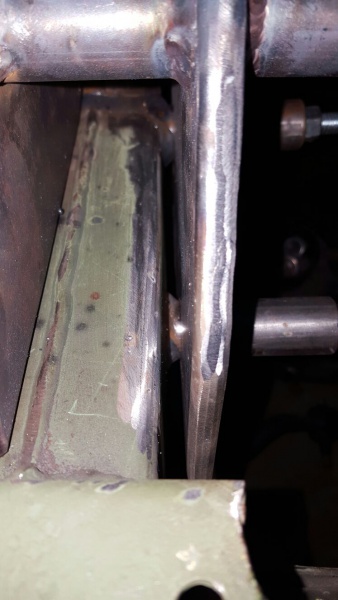

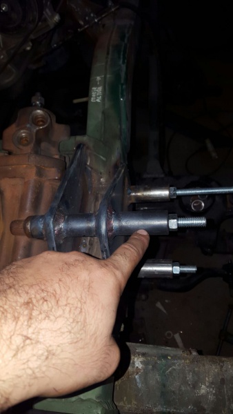

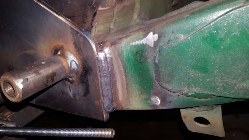

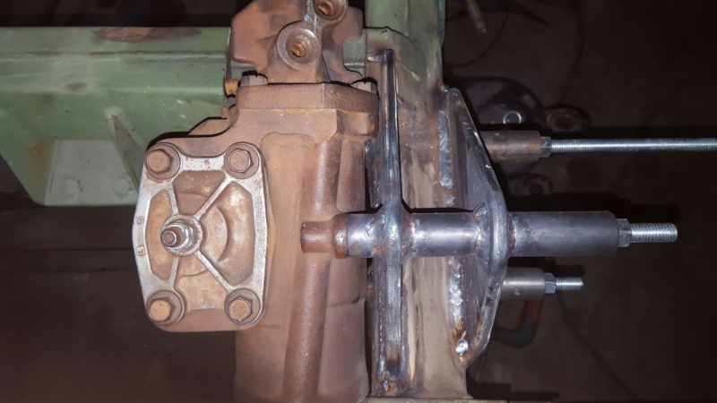

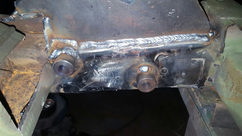

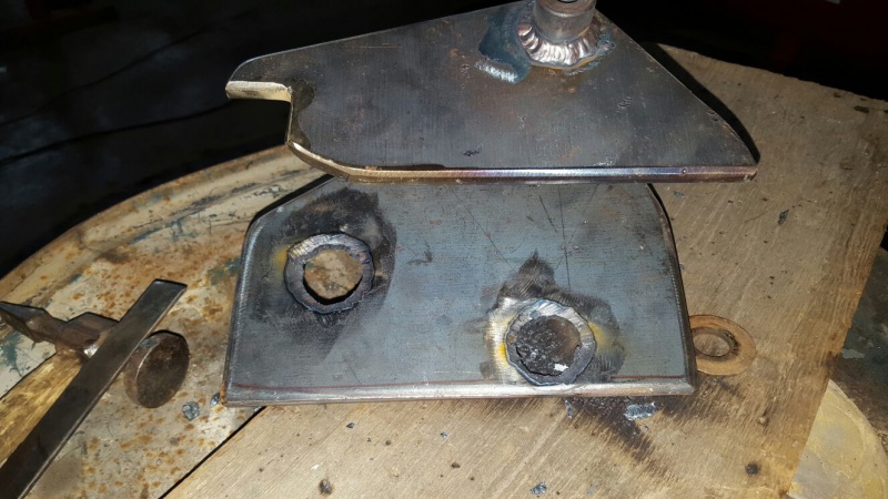

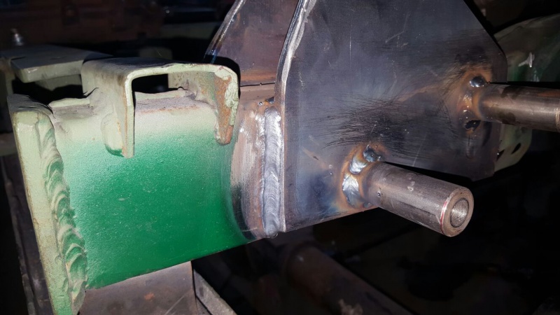

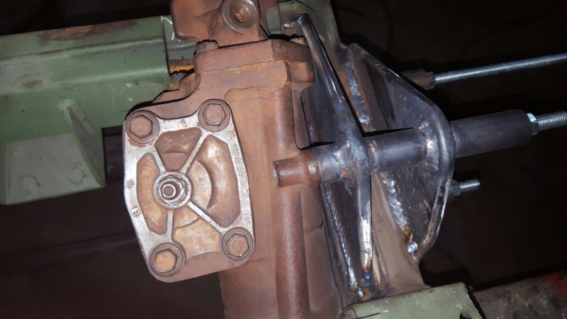

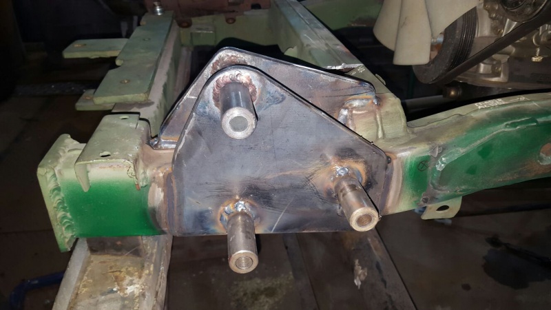

    Boas novas, a caixa de direcao da F-250 esta finalmente instalada no porco!!!!1
    acabei de receber as fotos!!!
    Anexo 521404
    Anexo 521403
    Anexo 521402
    Anexo 521400
    Anexo 521401
    Anexo 521405
    Anexo 521406
    Anexo 521407
    Anexo 521408
    Anexo 521409
    Anexo 521411
    Anexo 521412
    Anexo 521410
    Anexo 521413

    Bom para quem ainda tem paciencia de olhar nosso topico, as ultimas novidades...

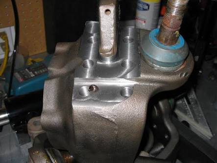

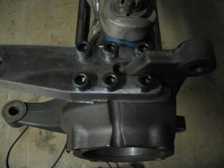

    O suporte da caixa de direção esta completamente colocado.
    Eu tive uma duvida quanto a capacidade da bomba hidráulica fornecer vazão suficiente para a direção hidráulica da F-250 e o hidrobooster do freio, mas os temores eram infundados, felizmente, kkkk
    Agora eh o hi steer, os munhões serão usinados para ficar como as fotos abaixo.
    Qualquer comentário e critica ou sugestão eh muito bem vindo!!!

    Entendi que a usinagem será em cima do munhão para deixar plana a base do braço de direção. É isso?
    Muito boa a fixação da caixa de direção. Bem robusta.
    Exato, a ideia eh retirar o minimo de material possível, criar um dente e os 6 furos com rosca para fixar os bracos do histeer!!!!!
