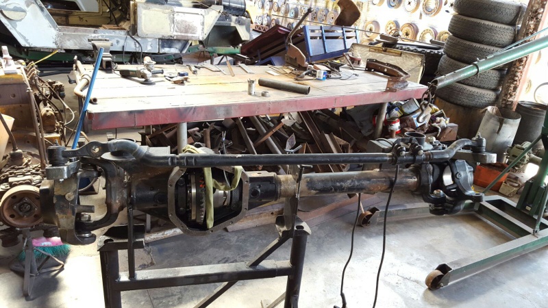

    3 Anexo(s)
    Algumas fotos que sairam agora de manha!!!!
    Anexo 524046
    Anexo 524047
    hi steer colocado!!!!!!
    chapa de 1 1;4
    bem delicado, kkkkk

    Sr. Lauro, fiz o high steer conforme esse do porco, a única diferença é um angulo que dei pra livrar o feixe de mola caso a suspensão abra no lado esquerdo. Hoje vou montar e posto algumas fotos.

    Porque esses terminais estranhos na barra de direção?

    Postado originalmente por Rodrigo Baratti Ver Post
    Original f250 xara
