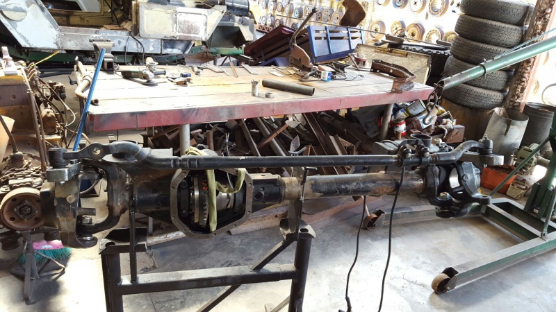

    Algumas fotos que sairam agora de manha!!!!
    hi steer colocado!!!!!!
    chapa de 1 1;4
    bem delicado, kkkkk

    Sr. Lauro, fiz o high steer conforme esse do porco, a única diferença é um angulo que dei pra livrar o feixe de mola caso a suspensão abra no lado esquerdo. Hoje vou montar e posto algumas fotos.
    Parabéns mais uma vez, com certeza vai ser único em todo Brasil. O Pessoal da Donivel também está de parabéns, tudo no capricho, precisam aparecer nos programas do Discovery.

    Porque esses terminais estranhos na barra de direção?
    Original f250 xara
