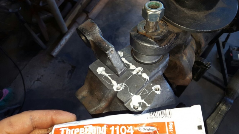

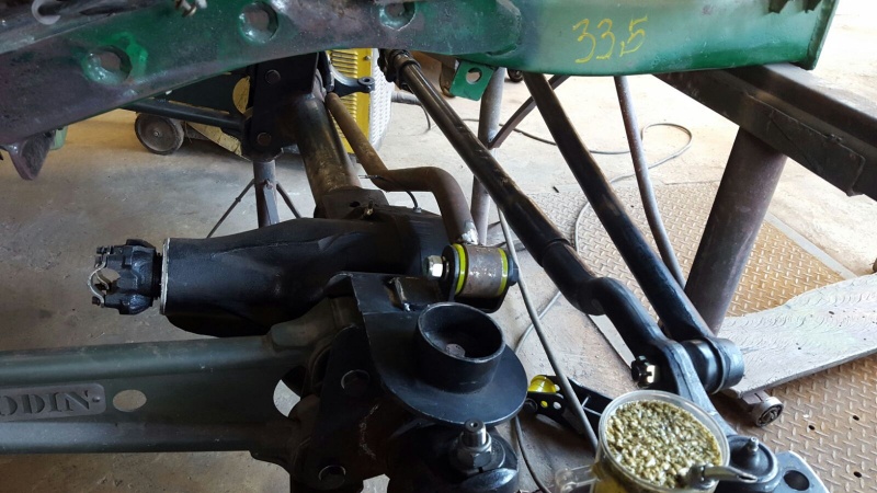

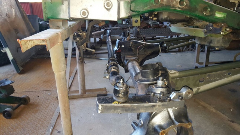

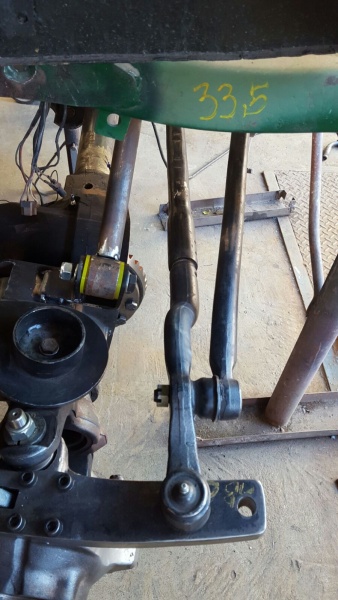

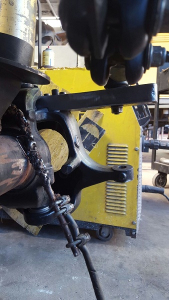

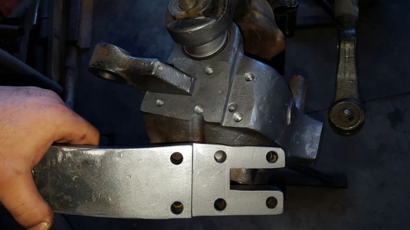

    Vou colocar umas fotos novas que vao dar uma visao melhor do que eu falei sobre o dente!!!!
    Forte abraco Marcelo!!!
    http://www.4x4brasil.com.br/forum/at...d=524139&stc=1
    http://www.4x4brasil.com.br/forum/at...d=524141&stc=1
    olha o dente que eu te falei!!!!
    http://www.4x4brasil.com.br/forum/at...d=524140&stc=1

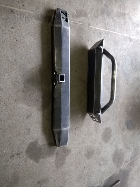

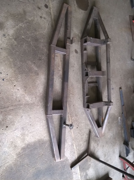

    http://www.4x4brasil.com.br/forum/at...d=524142&stc=1
    Bom para quem esta acompanhando a saga do porco, esse para choque acima foi objeto de um cuidadoso estudo de estrutura, acessorios, pontos de ancoragem alem de uma serie de maquetes, que consumiram um bocado de tempo.
    E ficaram com o peso de uma poita com mais de 130kg., kkkkkk
    Odin, como todo deus que se presa, kkkkkkk
    Rebelou-se e vai fazer novos para choques para o porco no modelo abaixo, mantendo os pontos de ancoragem 4 em cada para choque, sendo 2 horizontais e dois verticais alem do engate central que permite colocar aqueles acessorios, engate bola, macaco de guincho e suporte de torno!!!
    Então como essa eh uma construção coletiva, vamos em frente!!!!
    http://www.4x4brasil.com.br/forum/at...d=524143&stc=1

  • 05/03/2016, 23:07
    Marcelo Oyarzábal
    Muito bom Sr. Lauro, entendi o que vc quis dizer sobre o dente.
    Já montei o high steer do jeep, ficou muito bom eu acho, e dei a primeira volta com o Jeep na rua, parece um cabrito de pulador, vou ver um orçamento da suspensão do Odin.

    Postado originalmente por Marcelo Oyarzábal Ver Post
    Um abração
    Grande Marcelo,
    Que bom que as fotos te ajudaram, a entender o dente que te falei, a peca que o Rodrigo fez foi usinada, mas eu acredito que se você tiver algum espaço pode soldar em baixo um pedaço de ferro e aumentar a área de contato com esse dente.
    Aguardando as novidades de seu jeep com motor novo!!!!

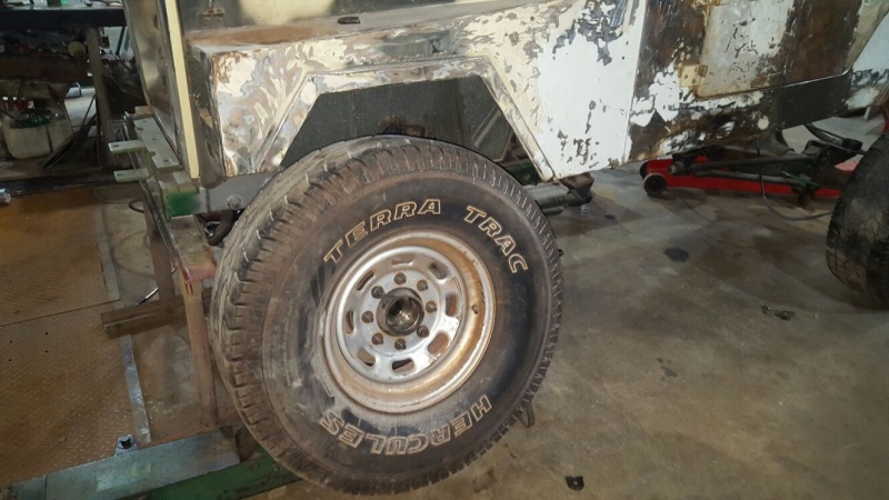

  • 06/03/2016, 20:27
    Rodrigo Baratti
    E aí decidiram sobre as caixas de roda? Vi um risco redondo atrás que não achei legal! :discordo:
  • 07/03/2016, 09:32
    tuna
    Postado originalmente por Rodrigo Baratti Ver Post
    X2, deixa quadrado que é a marca do bicho!
