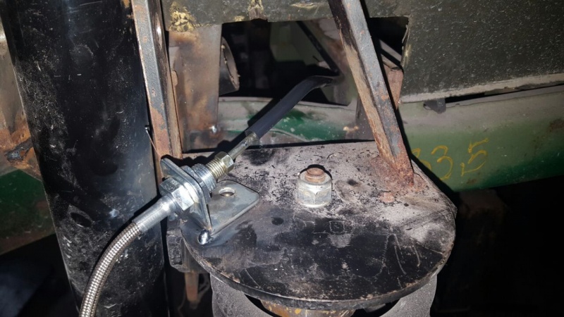

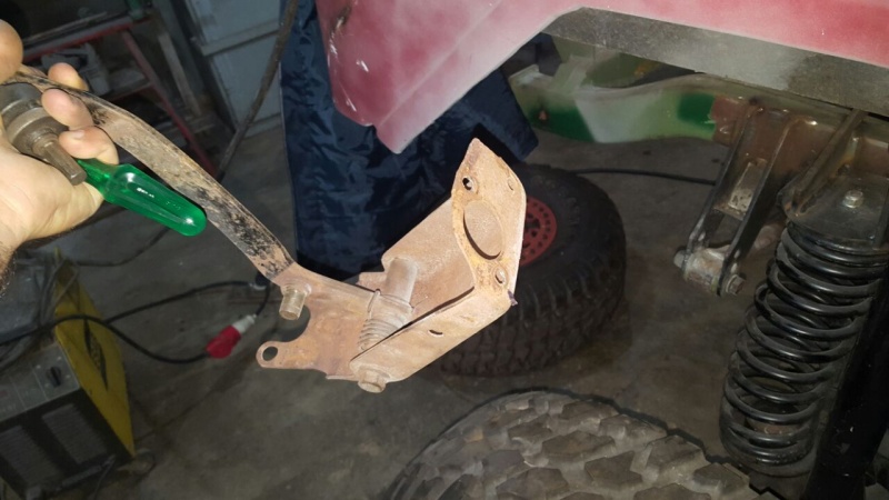

    Aqui no meu trabalho nos temos um Marrua e observei que ele tem uma proteção para evitar que o barro e pedras atinjam o munhão, comentei isso com o Rodrigo e mandei uma foto, eis aqui a proteção que ele desenvolveu.
    Anexo 528937..Anexo 528938..Anexo 528939..Anexo 528940..Anexo 528941
    Anexo 528942..Anexo 528943..Anexo 528944

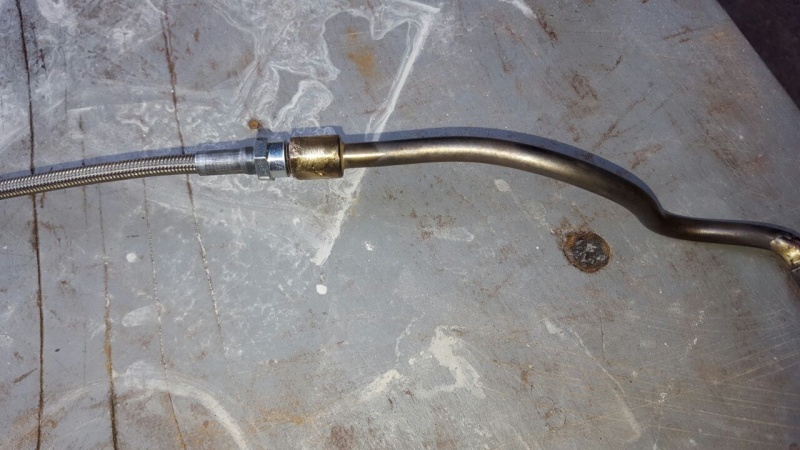

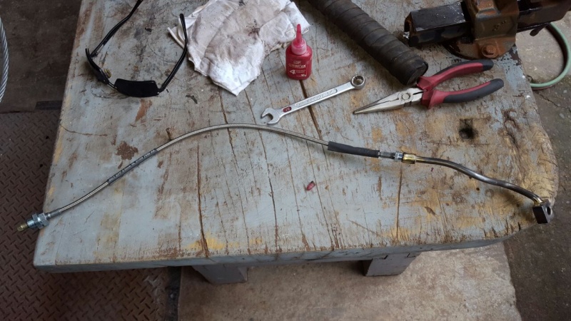

    Para nossa alegria o Rodrigo da Donivel acabou mais uma parte da obre, as linhas de freio e postou agora a pouco essas fotos.
    Todas as linhas de freio são feitas em ferro, existe uma grande quantidade de posts falando sobre as linhas de cobre e ferro, depois de ler tudo e de experimentar as linhas de cobre, que deixaram o sistema esponjoso colocamos as linhas de ferro.e encapado com mangueiras de tecalon, os flexíveis como você deve ter visto são da procamp gringas, e são aeroquip que respeitam os 3,5 mm internos e tem uma trama de aço externa.
    Anexo 529053..Anexo 529054..Anexo 529055..Anexo 529056

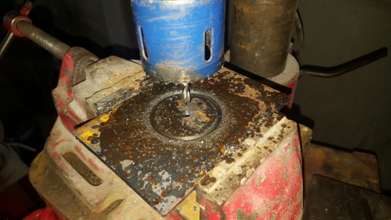

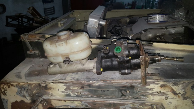

    Boas noticias de Paranavaí!!!!!
    Nosso querido amigo Donivel agora faz parte do time dos casados, parabéns!!!!!!!

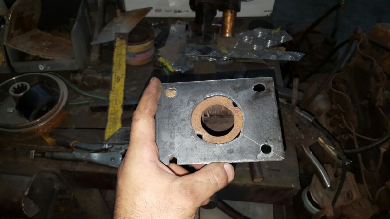

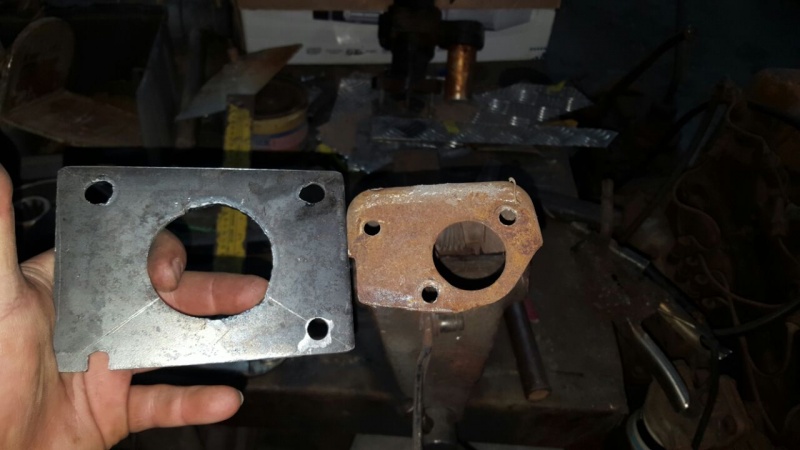

    E mesmo o casório não e desculpa para deixar o trabalho de lado, então o suporte do hidrobooster esta feito e colocado no java.
    Anexo 529069....Anexo 529070..Anexo 529067
    Anexo 529064..Anexo 529065..Anexo 529066..Anexo 529067..Anexo 529068....
    Suporte para o hidrobooster, cilindro mestre, tudo com projeto!!!!!!

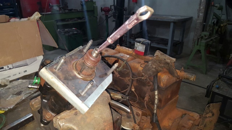

    Acredito que as próximas fotografias serão sobre o sistema de alavancas da ct da toy.
    Serão duas alavancas.

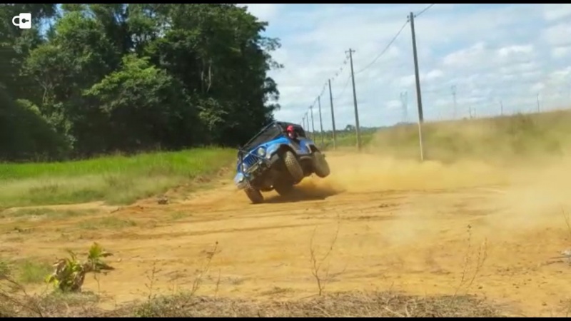

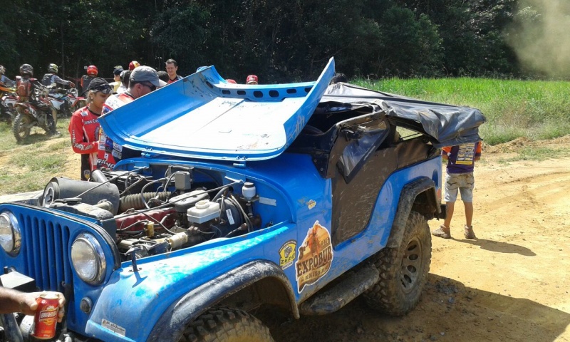

    Bom essa semana eu vi umas fotografias impressionantes de uma capotagem, felizmente ninguém saiu ferido segundo me informaram, mas quero postar aqui as fotos como aviso aos navegantes, o quadro e a capota NÃO OFERECEM NENHUMA SEGURANCA!!!!!!
    Anexo 529180..Anexo 529181..Anexo 529182..Anexo 529183
    QUER COLOCAR ALGO PARA SUA VTR FICAR BONITA:?:
    INVISTA NUMA GAIOLA!!!!!
    SAINDO DO DONIVEL A VTR VAI DIRETO NO ODIN FAZER UMA BELA GAIOLA!!!!!

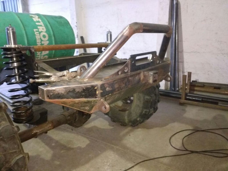

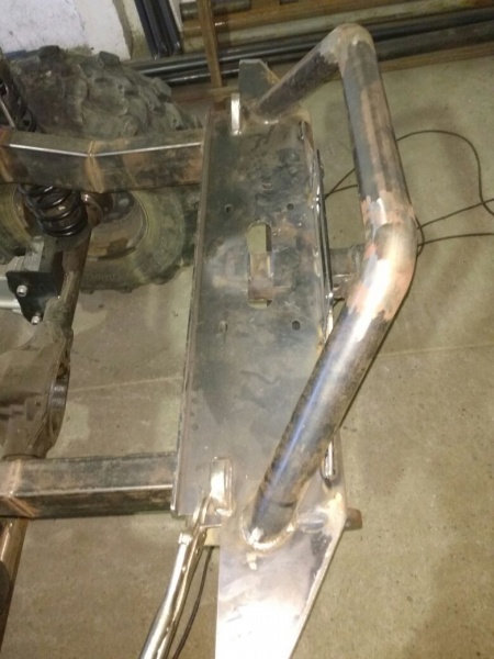

    Bom, finalmente o para choque e as tampas do diferencial estao prontas e indo para o Rodrigo na Donivel!!!!!!
    As fotos....
    Anexo 529184 QUATRO SUPORTES PARA MANILHAS, DUAS A FRENTE E DUAS LATERAIS, UM SUPORTE UNIVERSAL NA FRENTE, PARA CHOQUE DE IMPULSÃO, E O SUPORTE PARA O GUINCHO DE 16.000 LIBRAS
    Anexo 529185 OUTRO PONTO DE VISTA
    Anexo 529186
    Anexo 529187
    Anexo 529188 E FINALMENTE A TAMPA COM UM PEQUENO DETALHE MAD MAX, KKKKKK

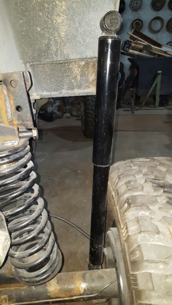

    Os amortecedores eu me enganei, eles sao os do mercedes 19 32 e essas fotos mostram o curso deles....
    Anexo 529189 ABERTO Anexo 529190 FECHADO
    Anexo 529191 ..Anexo 529192 REFERENCIA DAS CRIANÇAS, KKKK
