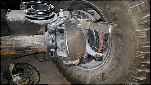

    Essa tampa do diferencial é isso mesmo?

    A tampa era uma provocação para o Odin, ele fez tampas novas para o diferencial dana 60 e dana 70 muito mais fortes que as originais e ele deve soldar um daqueles chaveiros de caveira que postei as fotos acima.

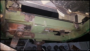

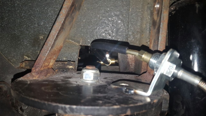

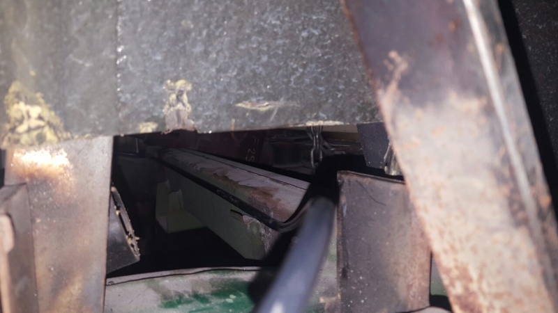

    Bom temos fotos fresquinhas, kkkkkk
    Todo cuidado eh pouco, o Rodrigão da Donivel usou uma girafa e estendeu completamente a suspensão para que a tubulação não corra o risco de romper com o movimento.
    JAVALI em reta quase final de acabamento-img-20160517-wa0126.jpg..JAVALI em reta quase final de acabamento-img-20160519-wa0018.jpg..JAVALI em reta quase final de acabamento-img-20160519-wa0020.jpg..JAVALI em reta quase final de acabamento-img-20160519-wa0021.jpg..JAVALI em reta quase final de acabamento-img-20160519-wa0024.jpg..JAVALI em reta quase final de acabamento-img-20160519-wa0025.jpg..JAVALI em reta quase final de acabamento-img-20160519-wa0021.jpg..JAVALI em reta quase final de acabamento-img-20160519-wa0038.jpg..JAVALI em reta quase final de acabamento-img-20160519-wa0039.jpg

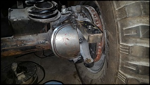

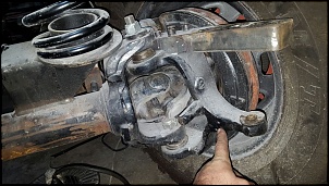

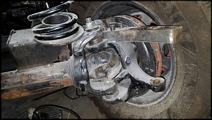

    Aqui no meu trabalho nos temos um Marrua e observei que ele tem uma proteção para evitar que o barro e pedras atinjam o munhão, comentei isso com o Rodrigo e mandei uma foto, eis aqui a proteção que ele desenvolveu.
    JAVALI em reta quase final de acabamento-protecao-1-.jpg..JAVALI em reta quase final de acabamento-protecao-2-.jpg..JAVALI em reta quase final de acabamento-protecao-3-.jpg..JAVALI em reta quase final de acabamento-protecao-4-.jpg..JAVALI em reta quase final de acabamento-protecao-5-.jpg
    JAVALI em reta quase final de acabamento-protecao-6-.jpg..JAVALI em reta quase final de acabamento-protecao-7-.jpg..JAVALI em reta quase final de acabamento-protecao-8-.jpg

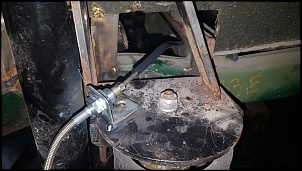

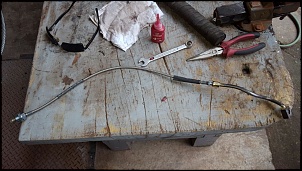

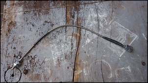

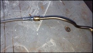

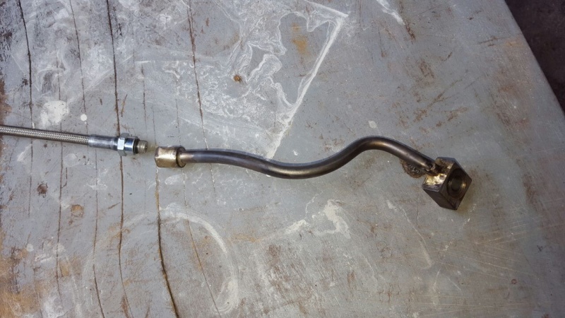

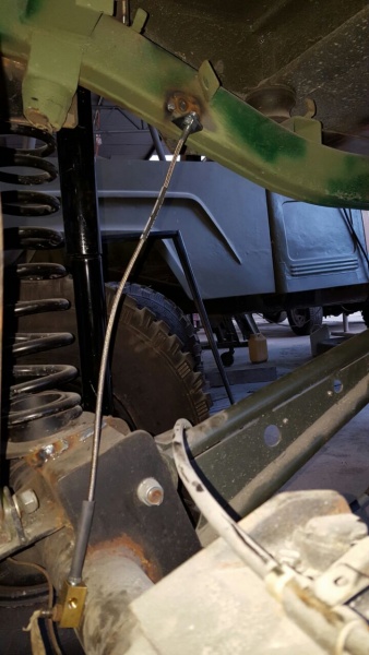

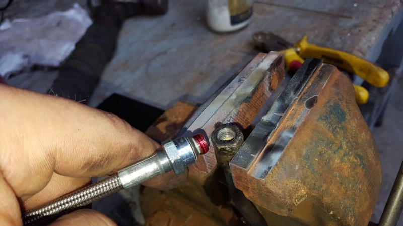

    Para nossa alegria o Rodrigo da Donivel acabou mais uma parte da obre, as linhas de freio e postou agora a pouco essas fotos.
    Todas as linhas de freio são feitas em ferro, existe uma grande quantidade de posts falando sobre as linhas de cobre e ferro, depois de ler tudo e de experimentar as linhas de cobre, que deixaram o sistema esponjoso colocamos as linhas de ferro.e encapado com mangueiras de tecalon, os flexíveis como você deve ter visto são da procamp gringas, e são aeroquip que respeitam os 3,5 mm internos e tem uma trama de aço externa.

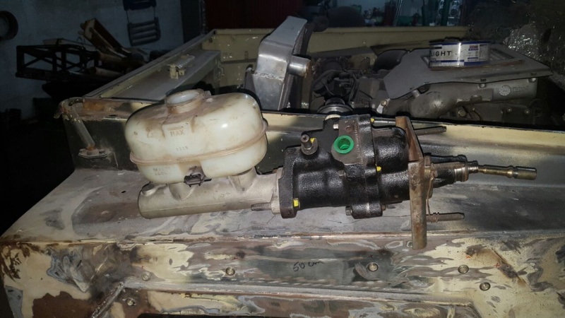

    Boas noticias de Paranavaí!!!!!
    Nosso querido amigo Donivel agora faz parte do time dos casados, parabéns!!!!!!!

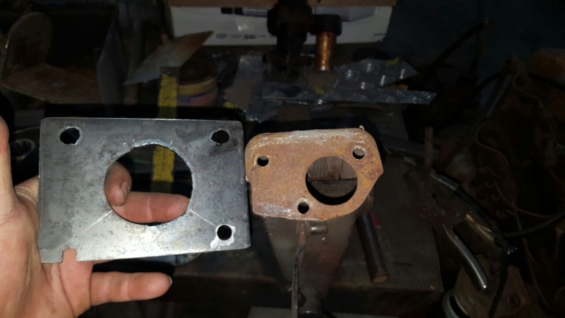

    E mesmo o casório não e desculpa para deixar o trabalho de lado, então o suporte do hidrobooster esta feito e colocado no java.
    JAVALI em reta quase final de acabamento-hidro-010.jpg....JAVALI em reta quase final de acabamento-hidro-012.jpg..JAVALI em reta quase final de acabamento-hidro-006.jpg
    JAVALI em reta quase final de acabamento-hidro-003.jpg..JAVALI em reta quase final de acabamento-hidro-004.jpg..JAVALI em reta quase final de acabamento-hidro-005.jpg..JAVALI em reta quase final de acabamento-hidro-006.jpg..JAVALI em reta quase final de acabamento-hidro-007.jpg....
    Suporte para o hidrobooster, cilindro mestre, tudo com projeto!!!!!!
    Acredito que as próximas fotografias serão sobre o sistema de alavancas da ct da toy.
    Serão duas alavancas.

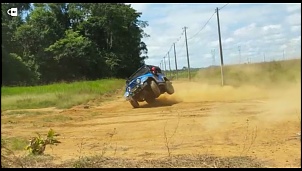

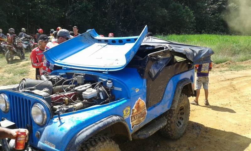

    Bom essa semana eu vi umas fotografias impressionantes de uma capotagem, felizmente ninguém saiu ferido segundo me informaram, mas quero postar aqui as fotos como aviso aos navegantes, o quadro e a capota NÃO OFERECEM NENHUMA SEGURANCA!!!!!!

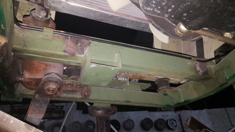

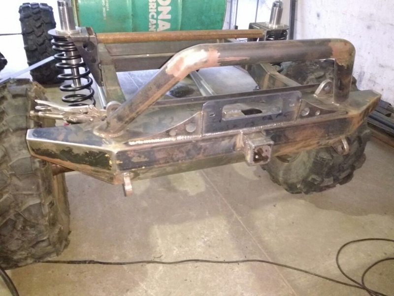

    Bom, finalmente o para choque e as tampas do diferencial estao prontas e indo para o Rodrigo na Donivel!!!!!!
    As fotos....
    JAVALI em reta quase final de acabamento-24-5-2016-033.jpg QUATRO SUPORTES PARA MANILHAS, DUAS A FRENTE E DUAS LATERAIS, UM SUPORTE UNIVERSAL NA FRENTE, PARA CHOQUE DE IMPULSÃO, E O SUPORTE PARA O GUINCHO DE 16.000 LIBRAS
    JAVALI em reta quase final de acabamento-24-5-2016-032.jpg OUTRO PONTO DE VISTA
    JAVALI em reta quase final de acabamento-24-5-2016-023.jpg E FINALMENTE A TAMPA COM UM PEQUENO DETALHE MAD MAX, KKKKKK

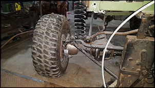

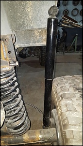

    Os amortecedores eu me enganei, eles sao os do mercedes 19 32 e essas fotos mostram o curso deles....
    JAVALI em reta quase final de acabamento-24-5-2016-045.jpg ABERTO JAVALI em reta quase final de acabamento-24-5-2016-046.jpg FECHADO
    JAVALI em reta quase final de acabamento-24-5-2016-043.jpg ..JAVALI em reta quase final de acabamento-24-5-2016-044.jpg REFERENCIA DAS CRIANÇAS, KKKK
