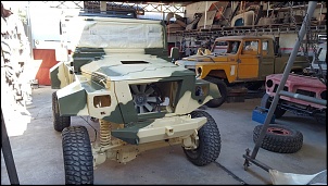

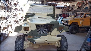

    vou postar mais algumas fotos que o Rodrigo mandou
    JAVALI em reta quase final de acabamento-pintura4.jpg..JAVALI em reta quase final de acabamento-pintura5.jpg..JAVALI em reta quase final de acabamento-pintura6.jpg..JAVALI em reta quase final de acabamento-pintura7.jpg

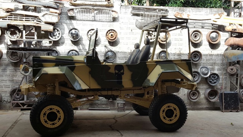

    acabei de receber uma foto....
    sou suspeito para falar qualquer coisa então vejam...

    Parabéns pela máquina, muito bonita. O volante vai permanecer?

    Citação Postado originalmente por Marcelo Oyarzábal Ver Post
    Vai sim Marcelo, deu muito trabalho fazer esse volante, os raios estão dentro da bolacha e não apenas soldados nela, investi alguns dias entre comprar as pecas de inox e mandar para uma fresadora para furar e depois soldar tudo, inclusive a corrente.
    Obrigado!!!!
