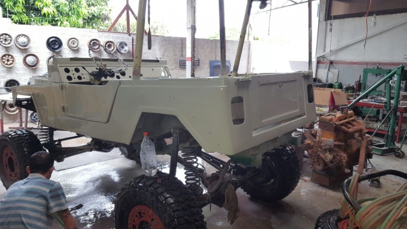

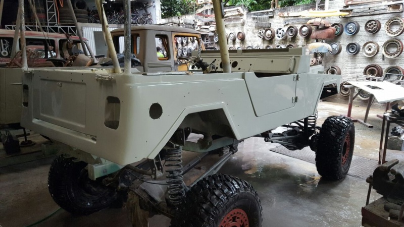

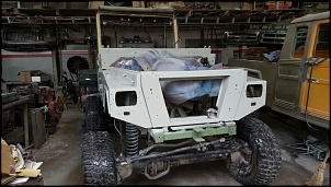

    BOM PESSOAL,
    VOU TENTAR POSTAR AS FOTOS QUE RECEBI, SE TIVER ALGUMA RECEBIDA POR FAVOR ME DESCULPEM.

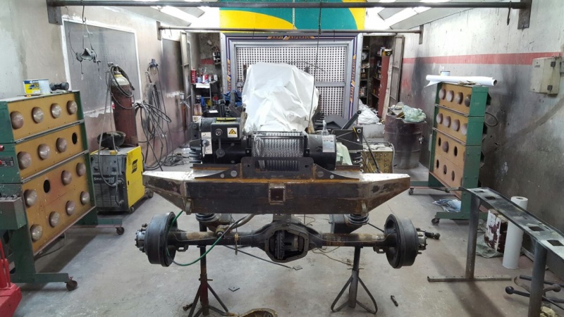

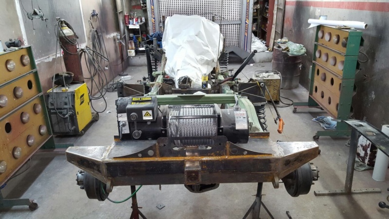

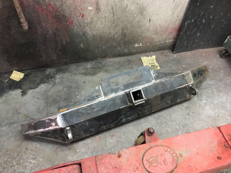

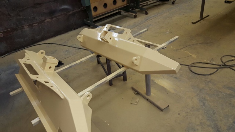

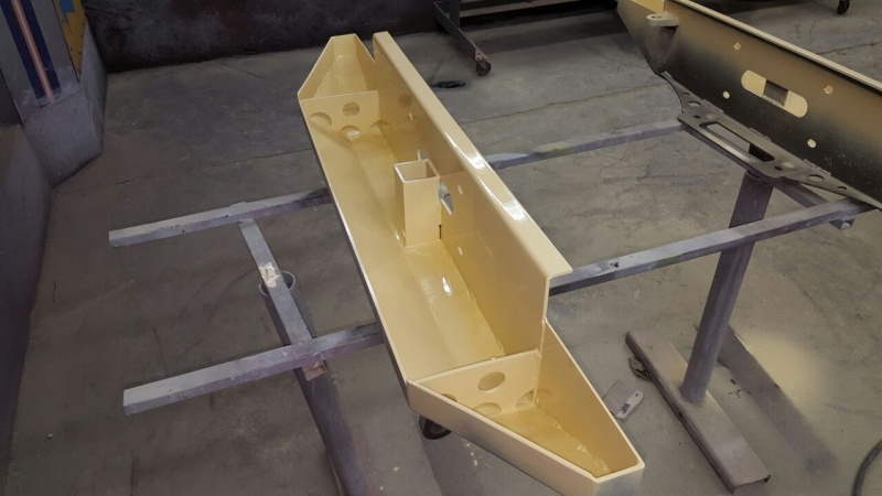

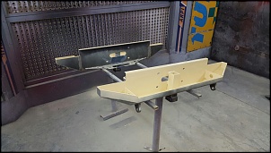

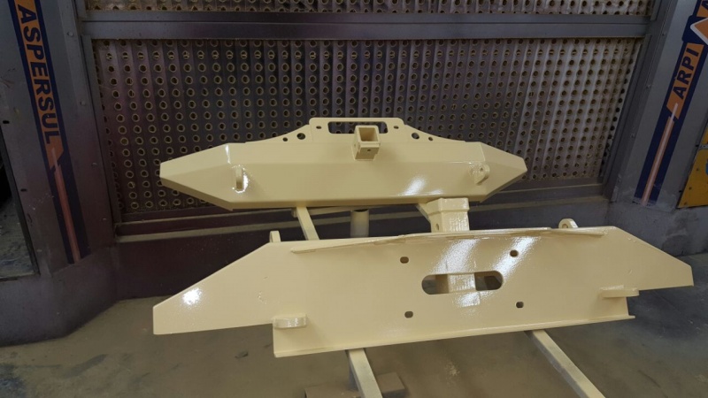

    VAMOS começar pelos parachoques!!!!
    PARA CHOQUE FEITO PELO ODIN JA RECEBIDO NA OFICINA DO RODRIGO
    INICIO DA PINTURA
    QUASE LA....

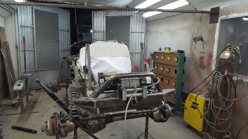

    O ARCO QUE O ODIN FEZ VAI SER RECOLOCADO, POR CAUSA DOS GUINCHOS QUE TEM AR COMPRIMIDO E O OUTRO ÁGUA PRESSURIZADA ENTÃO ELES SÃO MAIORES QUE OS GUINCHOS NORMAIS

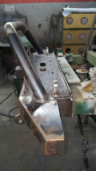

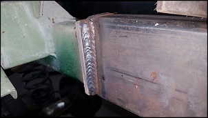

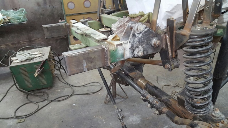

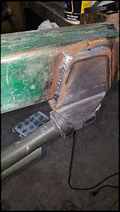

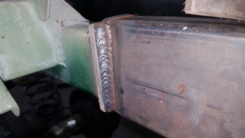

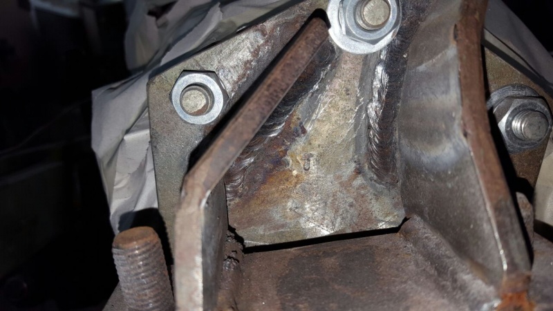

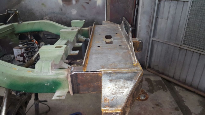

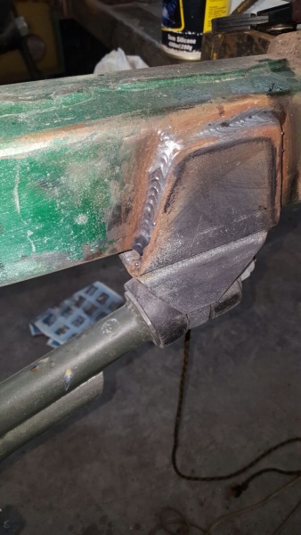

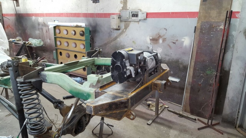

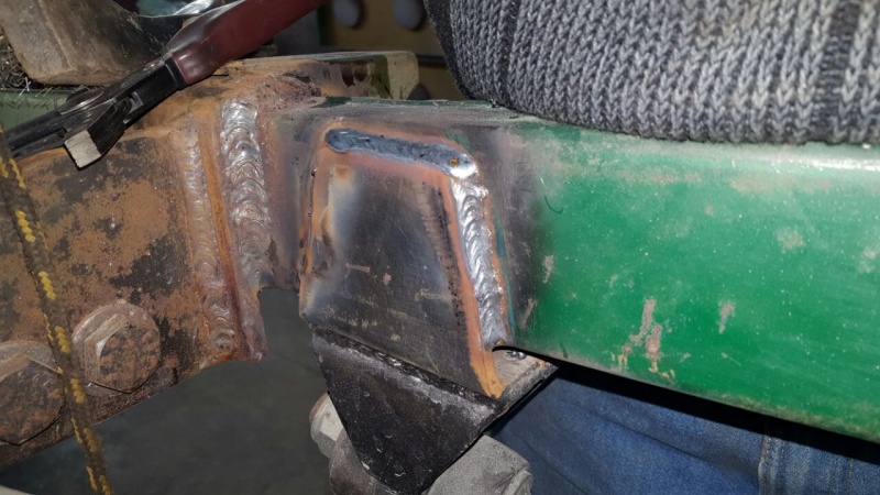

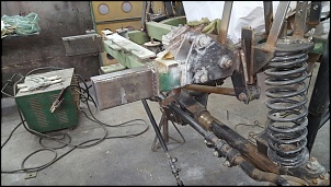

    Agora as fotos do suporte do para choque e algumas fotos lindas das soldas da sussp.

    Desculpe pela pergunta mas esse ARCO é somente estética ou tem alguma finalidade?
    Estou querendo fazer um para-choque para uma bandeirante que estou reformando e gostei deste ARCO.
    Pedro Henrique
    Bandeirante 1964
    Usuário Avatar de Rodrigo_Donivel
    25/05/2011
    Paranavaí/PR
    1,219
    Tambem nao tenho certeza disso, mas aquedito que seja um plus quanto a seguranca do guincho... (quebra mato pro guincho) e tb claro estética é show.
    Eu tirei o arco para o Odin remodelar ele pq nao coube o guincho... mas será posto novamente.
    Citação Postado originalmente por pedrofarmacia Ver Post
    29/04/2003
    3,509
    Agradecimentos: 22

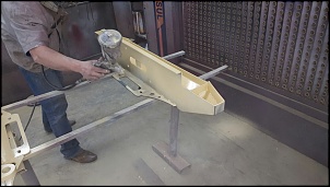

    pedrofarmacia, tem a função de proteger o guincho e a frente da viatura, se fosse maior seria um stinger,, como na foto, que tem a função de evitar a capotagem para a frente...
    Google
    Miniaturas de Anexos Miniaturas de Anexos JAVALI em reta quase final de acabamento-stinger.jpg
    Google
    Tuna, juro que eu não sabia que isso servia pra não capotar pra frente!!!
    Bacana! Faz todo sentido para quem faz trilha pesada! Legal!!

    Lendo o thread acabei de aprenderr mais uma, no caso de um capotamento lateral, se ele for mais alto que o capo, também vai proteger o radiador, aumentando as chances de vc voltar rodando pra casa...
    Google
    Valeu tuna, acho que vou fazer o para-choque e colocar um ARCO deste, mas pensando mais esteticamente...
