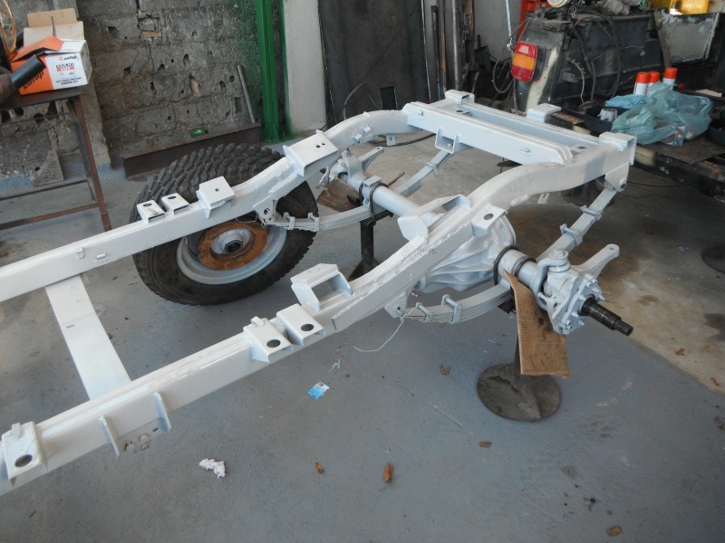

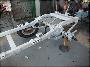

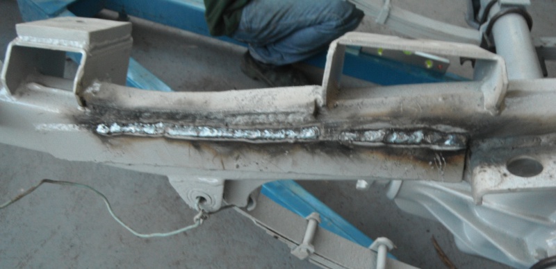

    Pessoal, aqui estão as fotos do chassi.
    As fotos que estão com o chassi mais escuro e com uma parte esmerilhada são as partes em que achamos rachaduras.
    O mec de caravelas colocou um bacalhau e soldou o chassi.
    O chassi depois da solda foi jateado e primado.
    Esse reforço é que eu quero que seja vistoriado pelo donivel, para saber se está tudo ok.
    Bem como um reforço horrível que tem na parte superior do chassi, onde existe a curva.

    Lauro de volta ao planeta terra meu irmão.....
    As fotos que tinha no cel foi pro espaço.... Fui de mandar agora e nada de estar aqui.... Amanha te enviarei as fotos com certeza.... Chassi do porco esta muito saudável.... O Reforço lateral esta bem feito sim.... Nao com acabamento, mas bem feito....
    Desculpa a demora meu irmao mas as coisas aqui progrediram graças a Deus... logo logo toda atenção ao Porco Fodástico...
    Abs Laurão, e de novo desculpe-me a demora.

    Grande Rodrigo,
    Fica bem, estou um pouco melhor esses dias sem crise, kkkk
    Estou feliz que o chassi esteja com o reforço bem feito, você deve ter notado que tem uns pedaços de ferro debaixo da curva do chassi que acredito que devem ser retirados.
    O alongamento do chassi vai ser feito agora?
    E o chassi está alinhado, pergunto isso por que quando eu estava andando com o porco em Itaituba ele parecia "carangeuijar um pouco, parecia que a parte de trás do carro estava desalinhado com a frente. A parte de trás parecia que estava deslocada para o lado do motorista.
    E quais os próximos passos?????
    Forte abraço, para você meu irmão para o Pedrão seu pai e toda a turma da Donivel!!!

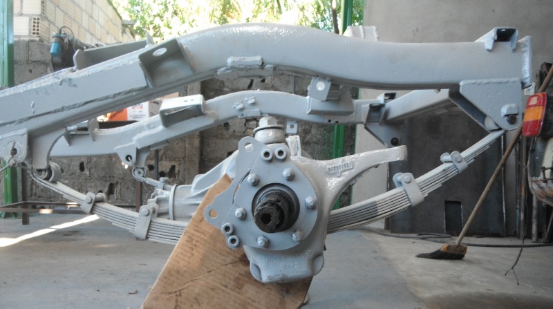

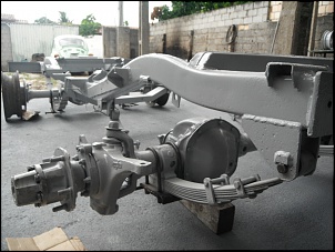

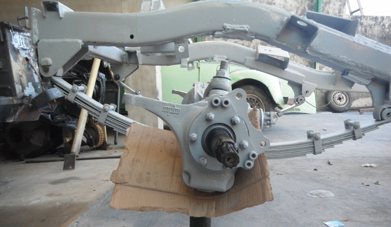

    Pois é,
    A obra tá parecendo que não tem mais fim...
    Boa notícia é que o para choque está quase pronto, o dianteiro, a má notícia é que ficou muito pesada, mas vamos ver tudo tem um preço e como eu queria a prova de explosão nuclear ( e não disse quantos megatons,kkkk) tá ficando um arraso.
    Para compensar um pouco o peso extra já estou pensando em substituir o cabo de aço por um de fibra sintética, o que na verdade não gosto muito, entre outras razões por que o cabo sintético quando está muito enrolado no carretel impede a dissipação de calor, o de aço vira quase um radiador.
    Mas chega de colocar o carro na frente dos bois, vamos ver esse para choque (apesar dos meus inúmeros pedidos e súplicas o Odin não manda as fotos, kkkk)
    Outra coisa que eu não cheguei a comentar foi que o bocal com os roletes será refeita com a mesma receita de ser a prova de explosão.
    Bom vamos esperar com paciência e perseverança!!!!
    forte abraço aos colegas foristas!!!
