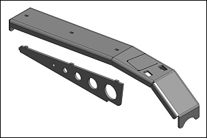

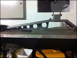

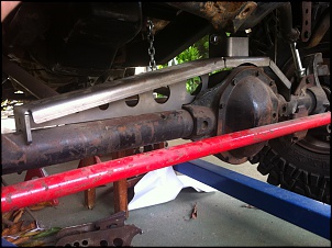

    Essas são as imagens que o Zeca gentilmente cedeu de um axel trust, que já passei para o Odin para ele fazer, ele usa chapa de 1/4 e vou colocar nos dois eixos!!!!
    mais um peso....
    Acho que o próximo um grade vão ser balões do tipo zepelin....

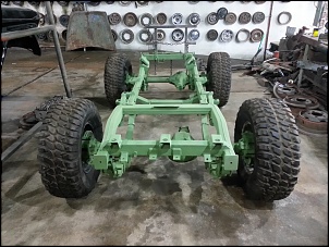

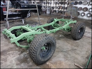

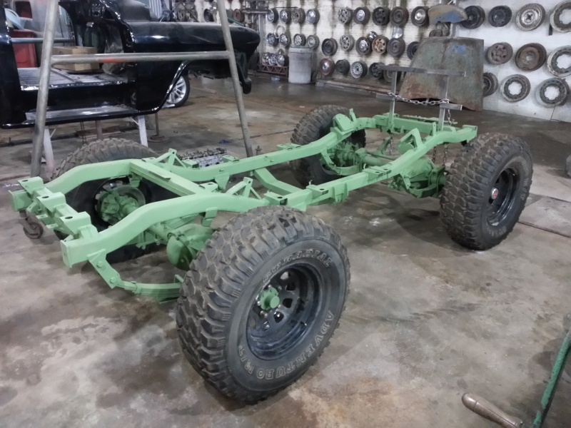

    Chassi no estaleiro para os trabalhos
    JAVALI em reta quase final de acabamento-20150707_181758_av.-dep.-heitor-alencar-furtado_lls.jpgJAVALI em reta quase final de acabamento-20150707_181806_av.-dep.-heitor-alencar-furtado_lls.jpgJAVALI em reta quase final de acabamento-20150707_181806_av.-dep.-heitor-alencar-furtado_lls.jpgJAVALI em reta quase final de acabamento-20150707_181745_av.-dep.-heitor-alencar-furtado_lls.jpg
    Chassi do porco no local para inicio dos trabalhos

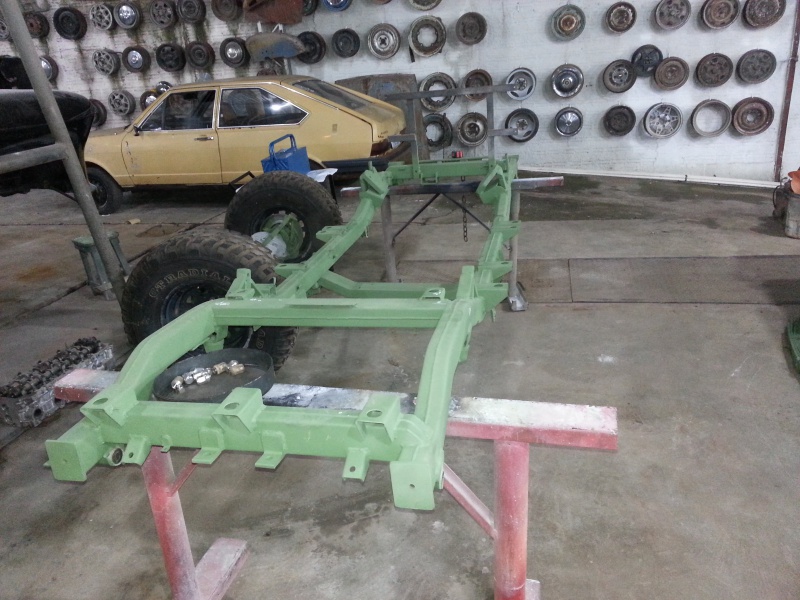

    Chassi com as medidas feitas (Tudo Ok Lauro)
    JAVALI em reta quase final de acabamento-20150709_231351_av.-dep.-heitor-alencar-furtado.jpg

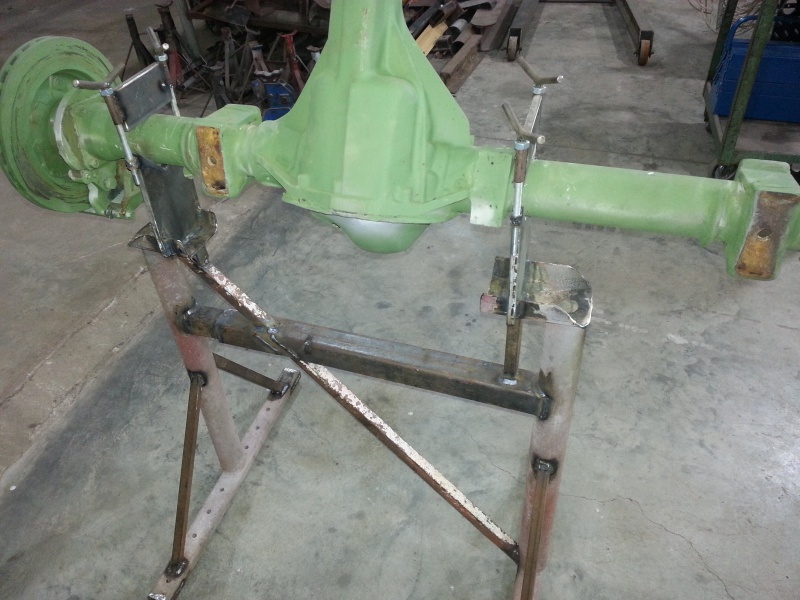

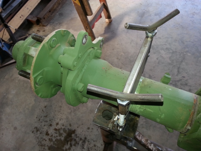

    Primeiro Diferencial a usar a bancada de trabalho para diferenciais será o do Porco... rsssss Fiquei até meados das duas e meia da manha preparando esse cavalete rsss...
    JAVALI em reta quase final de acabamento-20150709_231340_av.-dep.-heitor-alencar-furtado.jpg
    Cara caprichou no jato areia e no primer... Td nos minimos detalhes.

    Rapaz será que esse Jumelo volta para a posição correta depois que colocar peso em cima?
    Abraços e parabéns pela evolução dos trabalhos!

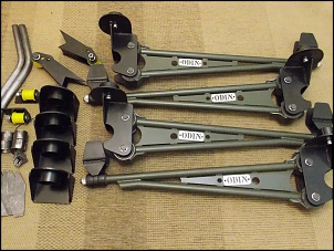

    Titanium esses jumelos serão substituídos pela suspensão que eu fiz exclusivamente para o Porco
    Lauro, quanto ao axle trust, basta o Rodrigão me passar as medidas dos eixos que eu faço sim, preciso do comprimento dos tubos dos eixos, mas sinceramente 1/4" é exagero, 5mm já fica excelente
    Miniaturas de Anexos Miniaturas de Anexos JAVALI em reta quase final de acabamento-dscn2248.jpg   JAVALI em reta quase final de acabamento-dscn2213.jpg

    Hercílio, o que você acha em colocar um axel trust, eu peguei um desenho muito bacana do Zeca e pedi um orçamento ao Odin.
    Eu devo andar em lugares bem difíceis, com muita pancada muita erosão e acho que vale a pena, você já teve alguma experiência com eles, os axel trust???

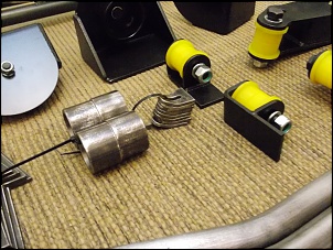

    Da uma olhada na foto com a suspenssão do kim do fuzileiro e do Odin, a do Odin é mais, bem mais reforçada, e não tem uma grande diferença de peso, as molas que comprei da casa da transmissão são as de triple rate, e ainda não chegaram.
    vamos ver como vai ficando!!!!
