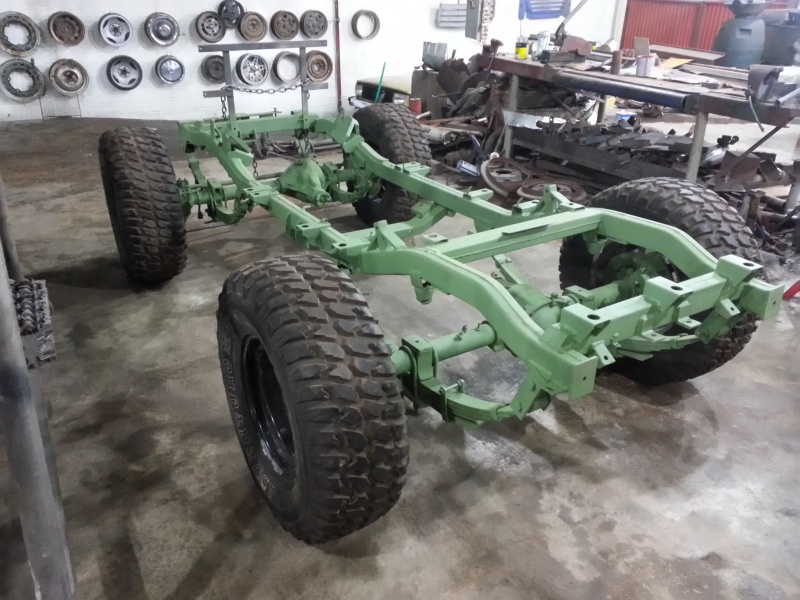

    Bom não consegui baixar as fotos do celular que estavam no WhatsApp que o Rodrigo mandou, mas o chassi está completamente limpo de motor ficando apenas com os feixes de mola e pneus para facilitar o transporte.
    O chassi foi jateado, primado e vai ser medido para saber se há alguma torção. Vamos aguardar.
    O para choque dianteiro deve ficar pronto até o fim de semana.

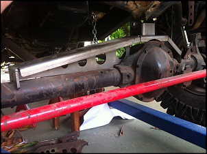

    Essas são as imagens que o Zeca gentilmente cedeu de um axel trust, que já passei para o Odin para ele fazer, ele usa chapa de 1/4 e vou colocar nos dois eixos!!!!
    mais um peso....
    Acho que o próximo um grade vão ser balões do tipo zepelin....

    Chassi no estaleiro para os trabalhos
    Anexo 506910Anexo 506911Anexo 506911Anexo 506909
    Chassi do porco no local para inicio dos trabalhos

    Chassi com as medidas feitas (Tudo Ok Lauro)
    Anexo 506914

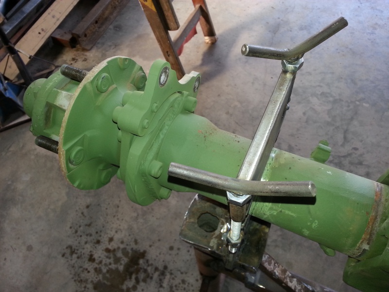

    Primeiro Diferencial a usar a bancada de trabalho para diferenciais será o do Porco... rsssss Fiquei até meados das duas e meia da manha preparando esse cavalete rsss...
    Anexo 506915
    Cara caprichou no jato areia e no primer... Td nos minimos detalhes.

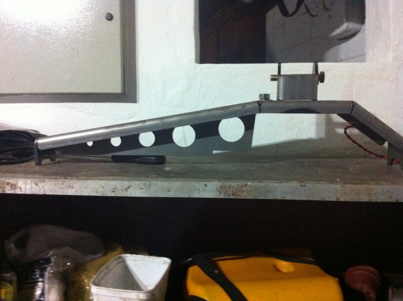

    Titanium esses jumelos serão substituídos pela suspensão que eu fiz exclusivamente para o Porco
    Lauro, quanto ao axle trust, basta o Rodrigão me passar as medidas dos eixos que eu faço sim, preciso do comprimento dos tubos dos eixos, mas sinceramente 1/4" é exagero, 5mm já fica excelente

    Obrigado por visitar a página, o cavalete é uma ferramenta MUITO IMPORTANTE PARA SE TRABALHAR COM QUALIDADE.
    Os eixos vão ser totalmente revisados, vamos colocar 2 retentores em cada lado, rever os rolamentos, o bloqueio de diferencial os semieixos que são da enfer, enfim olhar tudo!!!
    É a única forma de ter certeza que o carro com tantas modificações vai andar bem!!!
    forte abraço

    Hercílio, o que você acha em colocar um axel trust, eu peguei um desenho muito bacana do Zeca e pedi um orçamento ao Odin.
    Eu devo andar em lugares bem difíceis, com muita pancada muita erosão e acho que vale a pena, você já teve alguma experiência com eles, os axel trust???
