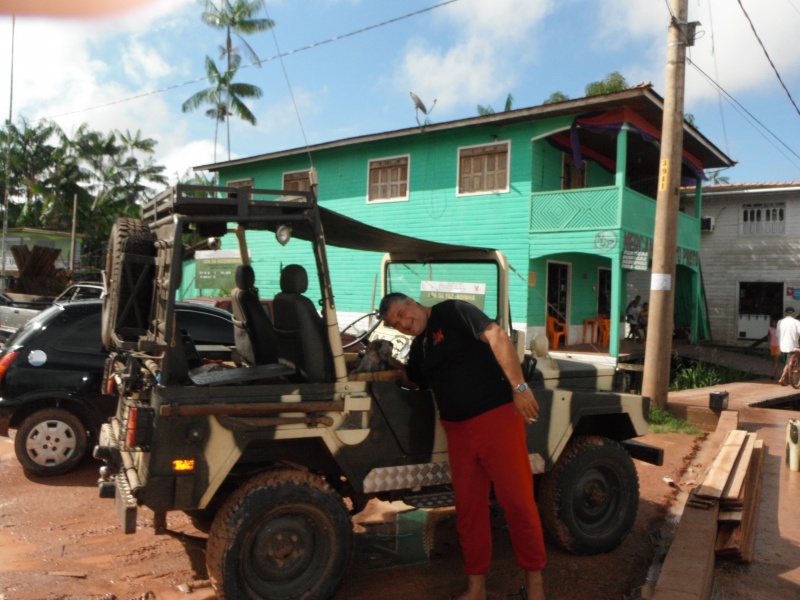

    Bom como vou colocar relações novas, vamos fazer isso direito, a vtr esta na seguinte configuração: motor MWM 2.8 com inter cooler cambio 240V caixa de transmissão de bandeirantes pneus de 34 polegadas.
    O carro ee bem pesado e não quero correr com ele, quero chegar, kkkk
    A susp ee alta com molas helicoidais.Vou dar mais uma pesquisada aqui no fórum, mas acho que a relação que falei com o Rodrigo foi a 13 x 46, ACHO QUE FOI ESSA.....
    Lembro que o Dr. guilherme tem essa configuração no coração valente, então vou dar uma olhada.
    Tem muita ladeira com barro nos lugares que passo, então quero forca e nãoAnexo 507554 velocidade.
    Achei uma foto da vtr quando estava no igarapé fortaleza entre santana e macapa.
