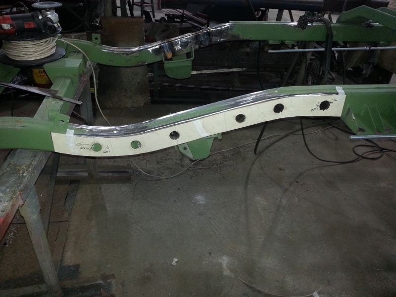

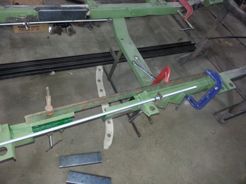

    Chassi sendo alongado em 30 cm
    Anexo 509939
    Já pronto mas sem os reforços onde foi alongado
    Anexo 509941
    Foto repetida mas para dar sequencia...
    Anexo 509942
    Anexo 509943

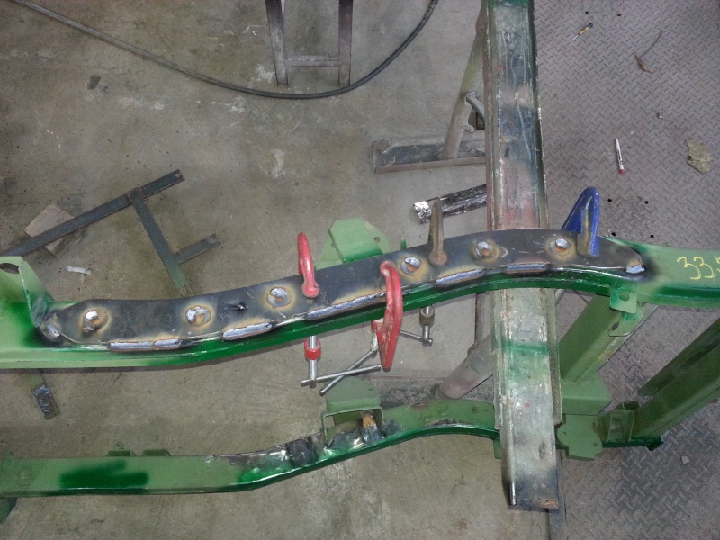

    Pintei as costas do fish plate e limpei a tinta do chassi onde recebera a solda...
    Anexo 509944
    Anexo 509945
    Anexo 509946
    Intalação concluída
    Anexo 509947

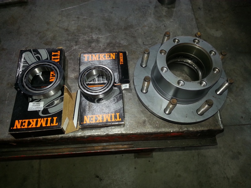

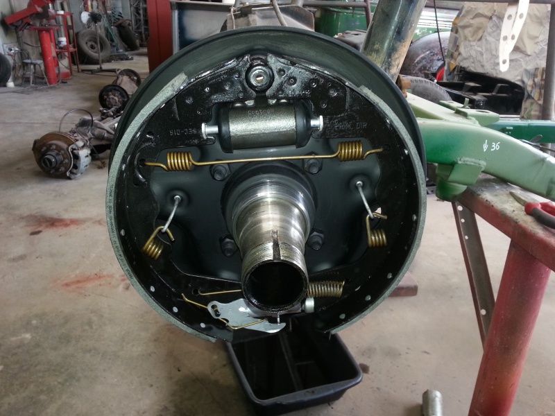

    Lauro... esta concluído serviço de revisão nos cubos traseiros e todo o sistema de freio...
    Anexo 509948
    Anexo 509949
    Anexo 509951
    Anexo 509952
    Anexo 509953
    Anexo 509954
    Hoje eu concluo a revisão da coroa e pinhão, e os rolamentos...
