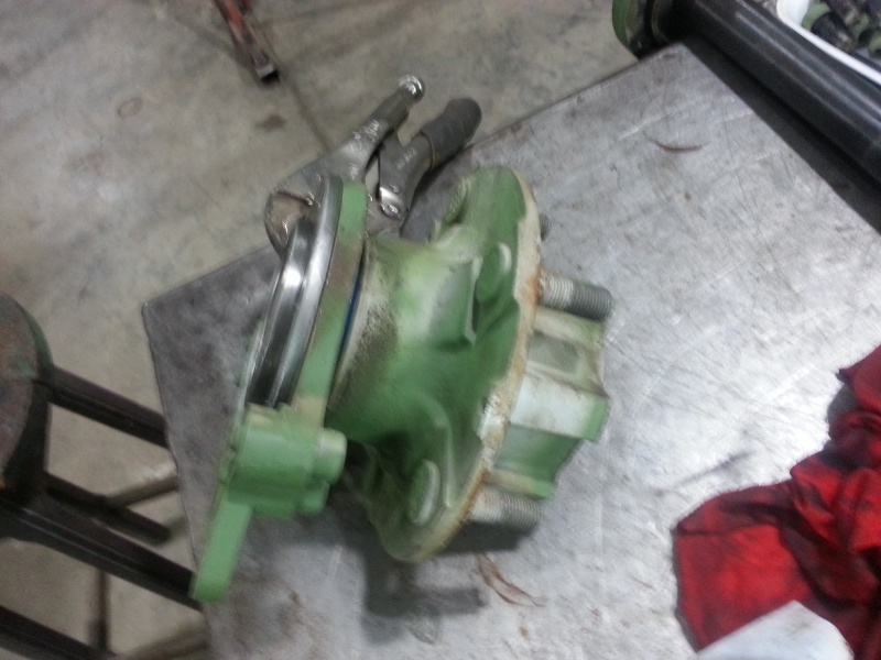

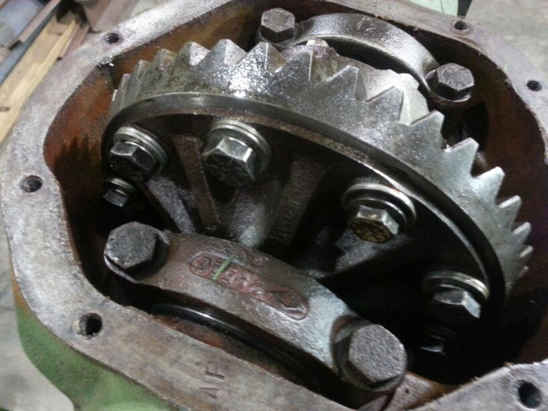

    Desmontando o Diferencial para ser feito toda a revisao... Mas antes de revisar, desenvolver sistema de retentores duplos por roda..

    EU GOSTARIA QUE VOCÊ OLHASSE A SEGUNDA FOTO, ONDE UM MEXÂNICO DE BENEVIDES COLOCOU ESSES PARAFUSOS ALEN QUE SEGURAM UMA ¨PLACA" QUE SEGURA O CONJUNTO DE MANGA.
    ESSA PEÇA FOI SOLDADA E SAIU, QUASE PROVOCANDO UM ACIDENTE.
    E SAIU O SEMI EIXO TRASEIRO.
    OBRIGADO !!!!!

    Lauro... tem sinais de solda sim mas o que esta segurando essa flange são os 4 parafusos alen... Antes tinha esses parafusos ou era só soldado?

    Caro Rodrigo a peça original não tinha esses parafusos. Vou procurar as fotos de quando ele soltou essa peça é ela soltou deixando o semi eixo solto
    Depois disso ele colocou os parafusos
  • 15/07/2015, 17:38
    Rodrigo_Donivel
    A sim.... Pq com esses parafusos aqui não teria por onde ter soltado exceto se houvesse espanado a rosca...
    Como estava sem os parafusos explica-se a queda, mas agora com parafusos no lugar despreocupe-se...

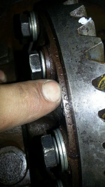

    Anexo 507523Anexo 507524Anexo 507525Mas noticias,O mexanico de Caravelas conseguiu estragar 2 relações novas.Essas rela~coes andaram 90km sem lubrificação alem de UM MONTE DE IRREGULARIDADES, E UM DOS BLOQUEIOS FOI PARA O ESPAÇO, VAMOS VER QUE SURPRESAS ME AGUARDAM.O IMPORTANTE EE QUE TUDO ISSO FOI VISTO AGORA PELO DONIVEL, QUE ESTA CORRIGINDO E TROCANDO TUDO!!!!
