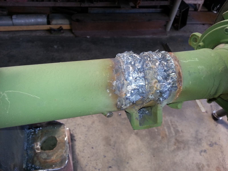

    Bom Como o lauro já mostrou... Judiaram dos diferenciais...
    O dianteiro esta usado porem era pra ser novo acredito ter entendido o pq.... O cara alem de assassinar o bloqueio ele tb assassinou a coroa rebaixando... para nao estragar uma nova, colocou usada no porco e nova no bolso...
    Desculpem mas isso me emputece.... Baita sacanagem.
    Ainda nao terminei de desmontar o diferencial dianteiro para deixa-lo inteiro com as rodas para os proximos passos.

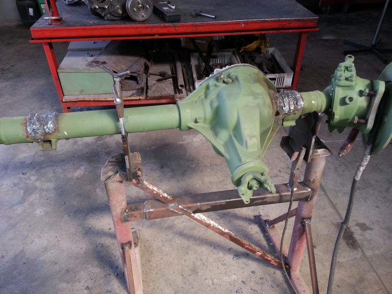

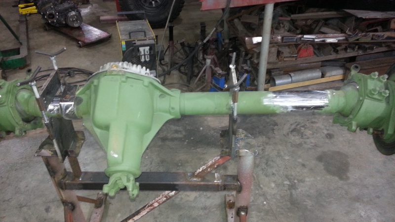

    Diferencial traseiro comecei tirando folga e estava com .70 de folga onde maximo pede .20. Foi feito um ajuste no minimo interessante... apenas uma arruela na capa do rolamento da coroa... parece braseixos rsss...Aí depois de lavado entendi o pq da folga excessiva... faltou óleo como o Lauro ja disse.
    Limpei toda carcaça do eixo dianteiro....
    Anexo 507766
    Anexo 507767
    Nesse ficou menas fissuras.... enchido com 6013
    Anexo 507768
    Acabamento pronto.
    Anexo 507769

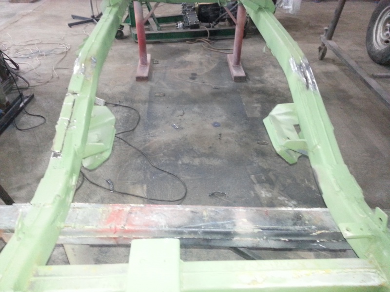

    Ontem (segunda pra terça) estava animado e toquei os trabalhos até 6:30 da manhã de terça feira... As vezes a melhor maneira que encontro de relaxar é trabalhando.... Entao... comecei extripar o chassi do porco...
    Anexo 507770
    Anexo 507771
    Em resumo saiu td isso de restos...
    Anexo 507772

    Já nos trabalhos de hoje durante o dia foram acabamentos nas sobras do plasma na parte superior e inferior do chassi.
    Anexo 507773

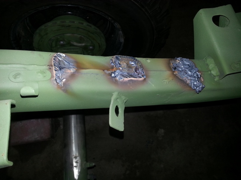

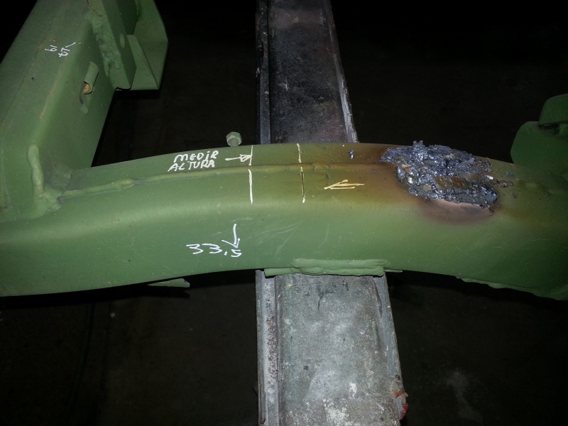

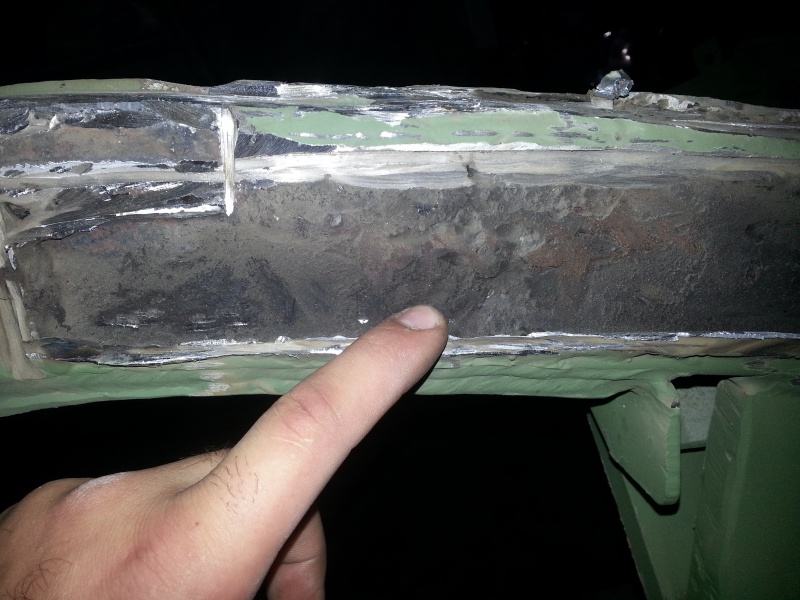

    Lauro... Com mais carinho hoje sentei em volta do chassi e olhando aqueles reforços que o menino havia feito... Na sua maioria estava bem soldado, outros ja nem tanto.... Resolvi por bem retirar eles e fazer um negocio bem feito... nao preciso de uma chapa de reforço de 3/8 de um lado do chassi, um pedaço 3/4 e no outro 1/4.... resolvi acabar com essa salada e fazer um negocio mais padrão....
    Quando comecei a tirar os remendo agora pela tarde vi que de fato precisaria tirar todos mesmo... sob eles haiam trincas, soldas mau feitas com podres etc... Agora o porco vai ter de fato um chassi integro novamente...
    Anexo 507774
    Anexo 507775
    Anexo 507776
