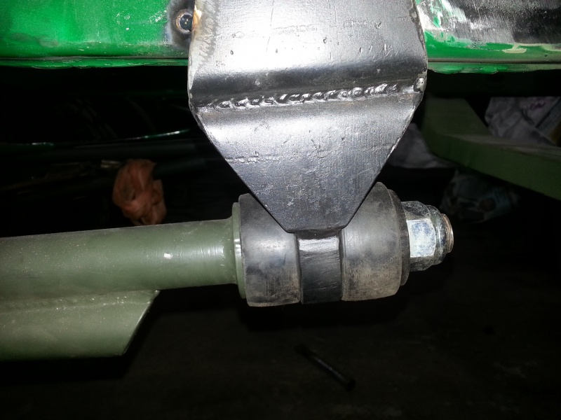

    Vou mandar uma foto quentinha pra vc Lauro, olha o batente da Offshox, entregaram hoje para a suspensão que estou fabricando para o Diego Lyra de Natal-RN, achei a peça muito robusta e extremamente bem acabada.

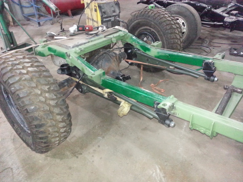

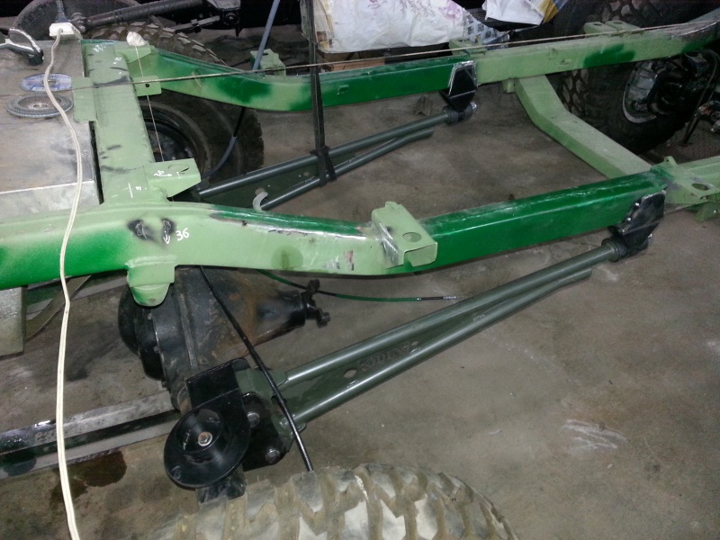

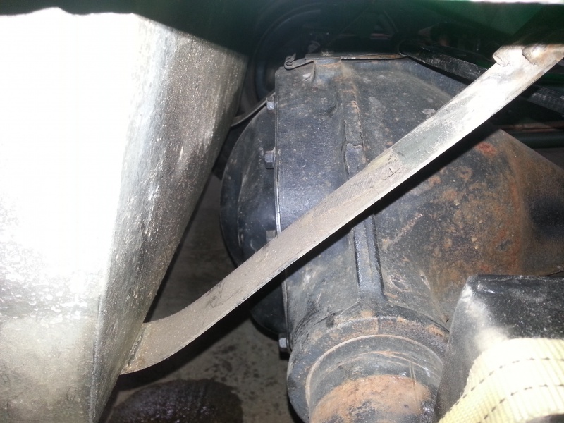

    6 Anexo(s)
    Instalando o traseiro com a suspensão deixando o eixo na posição que estava antigamente.
    Anexo 510102
    Agora coloquei o tanque de combustível e fiz fullbump para ver o que tinha pra me dizer a susp...
    Anexo 510103
    Tinha sobrado bastante espaço entre a bola do diferencial e o tanque...
    Anexo 510104
    Consegui jogar 6,5 cm pra tras o eixo...
    Anexo 510105
    E como já tenho predefinido uma altura media de trabalho...
    Anexo 510106
    Deixei a fixação do link angulada para ficar alinhada com o link e nao com o chassi.
    Anexo 510108
    E POR HOJE CHEGA.... RSSS
    Grande Odin,
    Deixa ver se eu entendi direito o que você falou, eh melhor como esta na foto que voce mandou, ou como no desenho:?:
    Eu pensei em deixar como esta na fotografia, um batente maior, no desenho o batente tem a forma de uma flecha, exagerando um pouco.
